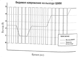

Происходит следующее: на короткий интервал времени вывод включается и затем снова выключается. Он генерирует прямоугольное колебание, которое в среднем образует сигнал напряжением 2,5 В. В реальности это лишь очень быстрое переключение между 5 В и О В. Значение, которое вы записываете, определяет соотношение времени в состоянии ВКЛ ко времени в состоянии ВЫКЛ (коэффициент заполнения, часто выражаемый в процентах). Как и при ловкости рук, скорость здесь - важный фактор. Хотя среднее напряжение, независимо от того, включать и выключать его дважды или двести раз в секунду (при том же соотношении продолжительности ВКЛ/ВЫКЛ), будет одинаково, в первом случае вы получите мигающий свет, а во втором свет окажется тусклым (на самом деле он просто мигает очень быстро). Обычно частота прямоугольных колебаний составляет около 500 Гц при вызове функции digitalWrlte(), но можно изменить сами часы, чтобы получить другие значения.
Может иметь значение основная частота широтно-импульс-ной модуляции (ШИМ). Настоящие электронные компоненты существуют в реальном мире, и хотя время нарастания сигнала (требуемое для изменения выходного сигнала с нуля [LOW] до единицы [HIGH]) в Arduino измеряется в наносекундах, время, необходимое для включения или выключения электромагнита, легко может быть в 1000 раз больше. Поэтому иногда основную частоту ШИМ нужно изменить. Для выводов 11 и 3, использующих встроенный Timer2, это не повлияет на остальную часть вашей программы. А вот для выводов 5 и 6 изменение частоты (т.е. изменение значения предварительного делителя частоты) имеет побочный эффект. С помощью импульсов этого таймера работают функции Arduino millis() и delay(). поэтому уменьшение частоты может увеличить задержки.

При быстром включении и отключении вывода, особенно если он направлен
на каскад фильтров, его выход выглядит аналоговым, а не цифровым.

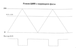

Мы будем пользоваться ШИМ с коррекцией фазы, полагая, что сигнал достигает высшей точки ровно посреди временного интервала. Это означает и то, что сгенерированный сигнал имеет самый низкий уровень в начале и в конце этого временного интервала. Для генерации сигналов правильной формы, например, для управления двигателем или даже воспроизведения звука, это жизненно важно.
В режиме коррекции фазы счетчик ШИМ ведет себя иначе - сначала он досчитывает до 255, а потом вместо сброса начинает считать обратно до нуля. Если регистр сравнения настроен на изменение выходного сигнала в обоих направлениях, то в каждом направлении на состояния ВКЛ и ВЫКЛ приходятся одинаковые интервалы времени, и коэффициент заполнения сохраняется. Явный недостаток этого режима в том, что эффективная частота уменьшается вдвое. Впрочем, это не должно стать проблемой для нас, так как при частоте процессора 16 МГц полоса остается приемлемой для аудио и других ценных сигналов.

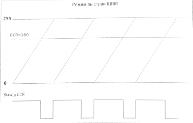

С быстрой ШИМ счетчик сбрасывается в ноль при достижении верхнего значения.
Это позволяет удвоить частоту режима с коррекцией фазы, но подходит не для всех случаев.
