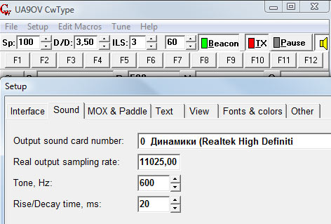

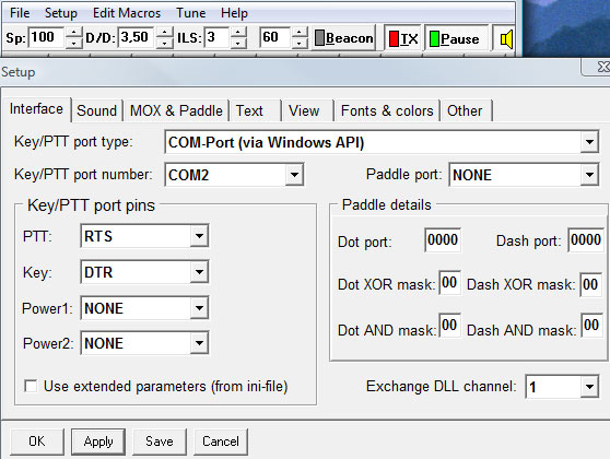

установите, её нужно настроить под наши задачи. Пока нет нужды
настраивать всё, но звук мы всё-таки настроим "под себя".
Сначала выберем куда будем выводить звук. Конечно лучше соундкарта. Не забудьте проверить чтобы вход карты не перегружался (уровни). Потом выставим желаемый тон телеграфных посылок ( уменя стоит 600 герц) и так называемый райсинг - крутизна фронта-спада посылки. Поставьте побольше, не так сильно будет "щёлкать". Все эти настройки делаем из меню SETUP-SOUND.
Следующий шаг - настройки собственно телеграфной азбуки, точек и тире. Первое окно в панели инструментов - Sp. (Speed) скорость передачи. По умолчанию стоит 100. Поставьте 50-60. Не слишком медленно (чтобы не перейти на "подсчёт" точек и тире) не слишком быстро чтобы путаться. Следующее окно - D/D - это "вес" тире по отношению к точке. Классический вариант - 3. Но нам, для изучения, лучше поставить 1:3,5. В реальной жизни я так и передаю. Но вы можете оставить 3. Следующее окно - интервал между буквами и словами. Тут ничего менять не надо. Последнее - это SETUP-Text. Выберите Russian charset. Это для того, чтобы в верхнем окне программа выводила вам соответствие переданной латинской букве русской. Убедитесь, что у вас не горит Beacon (погасите зеленую метку) и включен режим передачи (зажгите красную метку). Ну и, конечно-же, включите звук. :-) Всё. Нажимайте на клавиатуре букву Q. в нижнем окне появляется q а в верхнем - Щ и вы слышите как звучит буква q. Всё, вы готовы запоминать знаки азбуки Морзе. В следующий раз немного методических указаний, а пока получите удовольствие!

 соотношение точки и тире как 1:3,5   Это
 можно сделать в окошке программы D/D Тире будут звучать удлиненными,
что повысит «выразительность» буквы. Позже, при желании, можно вернуться
 к стандартному соотношению 1:3.  Таким образом передавая буквы мы запоминаем их. Через 20 минут пора перейти к проверке – узнаванию букв по звуку.

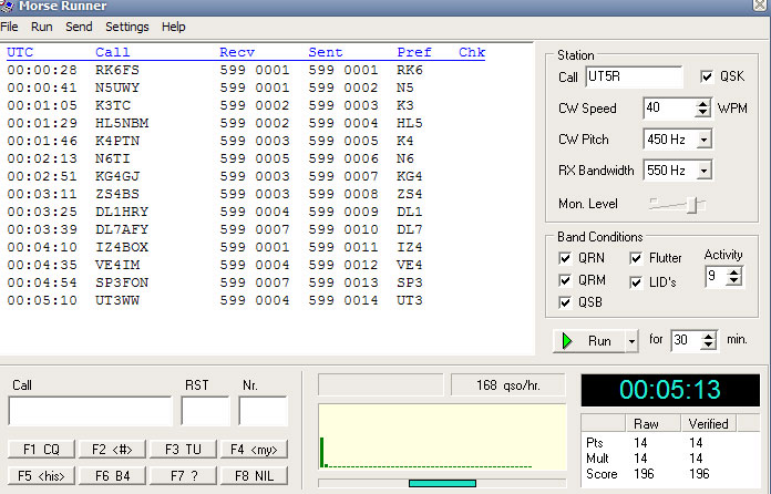

И так, чем же она может быть полезна нам, ветеранам радистам, которые уже всё знают и умеют? :-: Первое, и самое главное, она умеет имитировать реальные условия эфира. Добавить шума, помех, умышленно «искривить» качество передачи, чтобы затруднить вам приём, добавить QSB, flatter, chirp и многое другое из того, что обычно осложняет жизнь. Но мы ведь лёгких путей не ищем ?
Второе: программа имеет настройки скорости и сжатости передачи, изменяющихся в широких пределах. Особенно радует очень широкий диапазон задержки ввода на экран прозвучавшего символа. Она может передавать не группами, а словами, длину которых можно настраивать. Попробуйте и вы увидите разницу… :-)
Третье: программа может передавать целые телеграфные QSO между различными корреспондентами. Но это всё – в будущем. Сегодня мы только попробуем принимать в трудных условиях. Помните, что это пока только развлечение. Пока вы не научитесь принимать все знаки, пользоваться этой программой можно ограниченно.
Итак, после того как вы скачали программу и установили её, можно перейти к настройке.

Display delay – задержка ввода символа на экран после того как он прозвучит.
Pith – высота тона телеграфных посылок.
Characters – количество разных символов к передаче (сколько мы уже успели выучить). Сами символы выбираем в SETUP-MORSE CHARACTER
Actual character speed – скорость передачи знака.

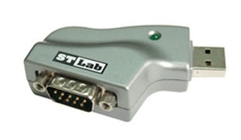

знакомый CW TYPE. Если в вашем компьютере есть физический СОМ-порт,
проблем (вернее затрат) меньше.    Если нет, что скорее всего
имеет место быть, вам прийдется кроме манипулятора приобрести еще и
преобразователь USB-COM . В общем случае это устройство с одной стороны
имеет разъём USB, а с другой разъём COM порта.  Когда (и если)
будете приобретать, интересуйтесь насколько полный это аналог RS232 COM
порта, потому что иногда попадаются упрощенные до трёх проводов
варианты, которые нам не подходят. В комплекте обязательно должен быть
драйвер. В принципе их (или его) можно найти в интернете, но лучше
"потрясти" продавца, съэкономите время и нервы. Одним словом не
покупайте китайское, себе дороже будет. А если вы решите продолжать
использовать CWTYPE  на своей радиостанции как CW передающий центр,
  то вам необходимо приобретать преобразователь один USB на 2 СОМ,
потому что CWTYPEеще умеет переводить трансивер на передачу.  А вот

 начала определимся с тем, что у нас есть. А должно быть или устройство
типа RIGEXPERT, или UnicomDual, или самодельные адаптеры, которые мы уже
 используем в связке трансивер-компьютер, а если нет, то прийдется
делать одно из приведенных в описании программы CWTYPE. Нажимайте
закладку HELP и смотрите.  А если у нас уже чего-нибудь есть, то
всё что нам надо - это посмотреть по какому COM порту (или виртуальному
СОМ порту если он образован преобразователем USB-СОМ) производится
телеграфирование  CW и перевод на передачу PTT. Скорее всего это
будет СОМ 2. Тогда мы  запускаем CWTYPE, входим в SETUP -
INTERFACE. Поскольку у нас не прямой СОМ порт выбирается COM-Port (via
Windows API) что означает управление не на уровне прямых напряжений на
выходах порта, а управление сигналами на контактах преобразователя
USB-COM (наиболее часто встречающаяся ситуация). Обращаю ваше внимание
что весьма вероятно что в предложенном вам перечне будет то, чем вы
обычно управляете трансивером, например OmniRig, RigExpert или вообще
WinKey.  Чтож, тем лучше для вас. Если же нет, напрмер вы
используете Logger32 или DX4Win, то тогда прийдется узнать кое-какие
установки, применяемые в любительском радио по умолчанию. Например почти
 во всех программах выход СОМ порта RTS используется для управления реле
 приём-передача. А вывод DTR - для передачи данных, в нашем случае это
 СW манипуляция. Обращаю ваше внимание на то, что в применяемых
вами интерфейсах уже решена проблема питания, а если же вы применяете
самоделку по схеме из HELP, то дополнительно необходимо выбрать контакт с
 которого вы будете получать питание для своего устройства. Несколькими
постами ниже я писал как раз о аналогичной проблеме в интерфейсах для
FSK манипуляции http://gosh-radist.blogspot.com/2012/01/pc-rtx.html
 Одно и тоже, только здесь, в СWTYPE, нужно выбрать какой именно контакт
 будет питающим. В общем виде выбираем Windows API, COM2, RTS, DTR,
питание оставляем NONE и NONE.   Как только мы зафиксируем все
установки нажав кнопку Applay, наше устройство готово передавать не
только звук в динамики компьютера, но и перевести трансивер на передачу и

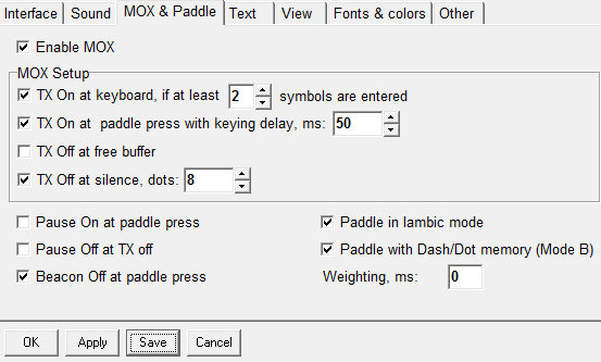

 проманипулировать трансивер в CW моде.  Если мы еще и большие
любители передавать с клавиатуры, то нам понадобится еще перейти в
закладку MOX и Paddle (MOX=VOX в телеграфном режиме) и выставить там
желаемые параметры. Напоминаю : Enable - разрешить. :-)

Как настроить преобразователь USB=COM.
Во-первых, мы должны инсталлировать в систему наш преобразователь USB-COM, назначить ему номер порта, отличный от уже используемых и настроить на общение с ним нашу программу. Первым делом мы заглядываем в диспетчер устройств и смотрим есть ли у нас уже установленные виртуальные COM порты и какие номера они заняли. Например UnicomDual занял виртуальные COM порты COM1 и COM2. Как только мы вставим в разъем USB порта наше устройство, диспетчер устройств покажет, что у нас появиллся еще один COM порт. Причем номер ему будет присвоен такой, какой захотела WINDOWS. Например COM9.
В принципе можно не менять, но если это не последний порт, который мы устанавливаем, то лучше переназначать номера по порядку. Для этого щелкаем правой кнопкой по вновь образовавшемуся порту и выбираем закладку свойства. Port settings. Далее проверяем чтобы установки были аналогичные первым двум (не обязательно, но так они будут обслуживаться быстрее): 19200, 8, N, 1, None. None - это управление потоком данных (Flow control). В данном случае обозначает что никаких специальных алгоритмов не применять, т.е. чистые ключи: есть нажатие - поменялся уровень. Но главная кнопка - Advanced. Тут можно назначить номер порта, что мы и сделаем, например выберем COM3. Или СОМ4. Не особо важно, главное повторить этот номер в установках CWTYPE.
Ну вот. Теперь у нас есть еще один COM порт под номером 4, на взаимодействие с которым мы и настроим нашу программу. Соответственно, манипулятор желательно всё-таки подключить... :-) В запущенной программе CWTYPE открываем Setup - Interface - Paddle Port выбираем COM-port. Ниже ставим номер COM port 4 и выставляем, если есть нужда, контакт отвечающий за DOT и DASH. Если не нравится стандартное расположение точки справа, тире слева, можно поменять выбром Keying Voltage. Аpplay SAVE, OK. Всё. теперь мы готовы передавать и с помощью ямбик манипулятора.

 Для

При подключении манипулятора через описанные выше примочки и запущенной
программе CWTYPE мы сможем вопспроизвести примерно такие же движения.
:-)  Следует добавить, что программа будет формировать задержку на
передачу с первым символом ( для того, чтобы не жечь реле передатчика
коммутацией под сигналом) и кроме этого будет соблюдать указанное ей
ранее (окошко D/D) соотношение точки и тире.  Правильнее было бы
1:3, но мы любим телеграф и поэтому подчёркиваем  чуть затянутое
тире. Но поскольку это первое наше знакомство с ямбиком, , мы
ограничимся только тренировкой руки: передавать одну точку и одно тире,
букву N и букву A.  Для этого расположим руку так, чтобы
естественный изгиб кисти составил прямую линию с направлением рычагов
манипулятора, это для того, чтобы рука была максимально расслаблена. Не
отрывая кисть от поверхности стола, легким движением пальцев (но быстро)
 "клацаем" по точке (или тире).    Вот вам и буква Е и буква
Т. Сложнее с буквами N и А. Эти буквы предаются сжатием обоих крылышек
ключа. Но если это N, то на долю секунды ранее должен быть нажат контакт
 тире, чем точки. И наоборот.  При этом ни в коем случае не

Мы уже уверенно пишем "из ума" два знака при приёме и до сих пор не
увеличивали скорость нашего передатчика только для того, чтобы
выработаьть в себе уверенность при распознавании знаков, Теперь мы не
путаем их и записываем без колебаний. Пришло время увеличить скорость.
Это означает просто установить в окошке SP нашего "тренера" CWTYPE
 значение в  75 знаков.  при этом интервал (окошко ILS)
оставим без изменения.  Конечно вы сразу ощутите разницу и
появиться желание вернуться на прежнюю скорость.  Не поддавайтесь.
Лучше увеличьте интервал между знаками.  А еще лучше просто не
сдавайтесь и принимайте как сможете. Через час, полтора вы увидите что
