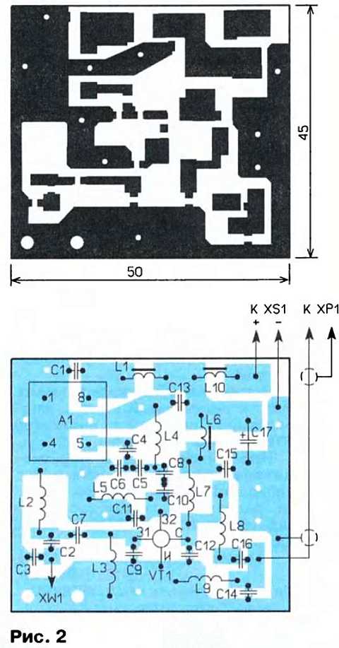

Печатная плата изготовлена из фольгированного с двух сторон стеклотекстолита (рис. 2), на одной стороне расположены печатные проводники и радиоэлементы, вторая оставлена металлизированной и используется как общий провод.
Через отверстия в плате с помощью отрезков лужёного провода печатные проводники первой стороны соединены с металлизацией второй стороны. Внешний вид смонтированной платы показан на рис. 3.

В конвертере применены конденсаторы для поверхностного монтажа типоразмера 0805. Транзистор КП327Б можно заменить транзисторами BF992, BF998, но рисунок печатных проводников придётся скорректировать. Катушки L2—L5 намотаны проводом ПЭВ-2 0,7 на оправке диаметром 4 мм и содержат: L2 и L3 — 7,5, a L4 и L5 — 9,5 витка. Катушки L7—L9 намотаны внавал проводом ПЭВ-2 0,12 на резисторах С2-23 сопротивлением не менее 500 кОм мощностью 0,125 Вт и содержат по 33 витка. L1, L6 и L10 — дроссели серии СМ фирмы Bourns, их индуктивность может быть в интервале 33...330 мкГн. Топология платы позволяет применить и выводные детали, например, конденсаторы КД-1, К10-176 или импортные (с выводами минимально возможной длины), дроссели серии ЕС24, а также проводить доработку устройства. К радиоприёмнику конвертер подключают с помощью тонкого коаксиального ВЧ-кабеля с вилкой NP-106 (аудиоразъём диаметром 3,5 мм) на конце, XS1 — USB-вилка. На плате установлен ВЧ-разъём серии СР50 с резьбой М6. Штыревая антенна длиной 600 мм (примерно четверть длины волны на диапазоне AIR) изготовлена из центральной жилы диаметром около 4 мм (вместе с изолятором из полиэтилена) кабеля серии РК50-3. Антенна снабжена коаксиальным разъёмом-вилкой СР50-724ФВ. Изолятор вместе с центральной жилой и центральным контактом разъёма с небольшим усилием вставлен в зажим разъёма и затем закреплён термоклеем. Можно также применить ВЧ-разъёмы серии SMA Провод питания желательно продеть (несколько витков) через ферритовое кольцо диаметром около 20 мм. Это уменьшит влияние помех, поступающих из сети и от импульсного блока питания.
Конструкция конвертера адаптирована для совместного применения с радиоприёмником DEGEN DE1103. Этот приёмник имеет синтезатор частоты, цифровую шкалу и, самое главное, отдельное антенное гнездо для КВ-диапазона. При подключении к этому гнезду в приёмнике отключаются телескопическая антенна и встроенный широкополосный УВЧ. Это позволяет уменьшить помехи от мощных радиостанций, вещающих в КВ-диапазоне. Если будет использован другой радиоприёмник, возможно, придётся применить соответствующий разъём ХР1. После проверки работоспособности конвертера печатную плату желательно закрыть металлической (например, жестяной) крышкой, которую по периметру припаивают к краю платы. Высота крышки — не менее 15...20 мм, чтобы она не влияла на катушки индуктивности ВЧ-фильтров. На другой стороне платы клеем закреплён (рис. 4) отрезок пластмассовой трубки (корпус от авторучки), который надевают на телескопическую антенну приёмника. Так устройство держится на его корпусе (рис. 5).

Собранная конструкция налаживания не потребовала и заработала сразу. При подключении антенны шумы должны заметно возрасти. Точность настройки фильтров можно проверить, вводя в катушки L2 и L3 подстроечники из латуни или карбонильного железа. При этом уровень шума должен изменяться. Если это происходит при введении латунного подстроечника, витки катушек можно раздвинуть. Но следует учесть, что АЧХ фильтров имеет провал на центральной частоте (выбросы по краям), поэтому такую проверку надо сделать во всём диапазоне.
Уровня сигнала гетеродина (3 В) на втором затворе полевого транзистора оказалось достаточно для того, чтобы смеситель работал в режиме, близком к ключевому. Поэтому установки напряжения смещения на этот затвор не потребовалось. Измерить напряжение гетеродина на втором затворе транзистора VT1 можно, если к нему временно подключить ВЧ-диод (в любой полярности), например, германиевый Д18, Д20, а между вторым выводом диода и общим проводом установить конденсатор ёмкостью несколько сотен пикофарад. Постоянное напряжение, которое приблизительно соответствует амплитуде сигнала гетеродина, измеряют вольтметром постоянного тока с входным сопротивлением не менее 1 МОм.
Желающие могут конвертер усовершенствовать. Например, можно установить резистивный делитель напряжения на второй затвор. Для этого вывод второго затвора отпаивают от печатной площадки и приподнимают над ней. Между выводом и площадкой устанавливают конденсатор ёмкостью 47 пФ типоразмера 0805. Между верхним по схеме выводом катушки индуктивности L7 и выводом второго затвора навесным монтажом устанавливают выводной резистор сопротивлением 1 МОм, а между этим выводом и общим проводом — резистор сопротивлением 100...500 кОм. Выводы резисторов делают минимально возможной длины. Один из резисторов (его сопротивление не должно быть менее 100 кОм) подбирают по максимуму коэффициента передачи конвертера (по максимуму громкости принимаемого радиоприёмником сигнала или эфирных шумов). Но не факт, что общая чувствительность возрастёт, это зависит и от чувствительности радиоприёмника.
