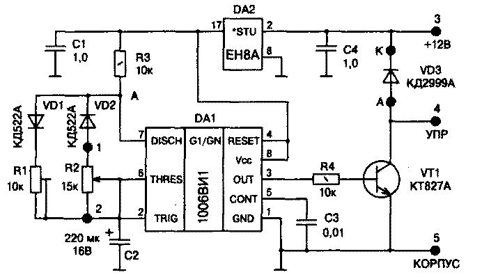

Многие автомобили прежних лет выпуска имеют простой регулятор скорости работы двигателя стеклоочистителя - на два положения «быстро - медленно». Более удобен в работе блок, предлагаемый в этой статье. Он обеспечивает непрерывную работу стеклоочистителя в течение 1...4сек. (1-3 цикла работы щеток). Паузу между циклами можно регулировать от О до 20 сек., переменным резистором, устанавливаемым на передней панели. Аналогичный блок был описан в [1 ]. Но у него есть существенный недостаток: в зависимости от бортового напряжения автомобиля временные интервалы устройства заметно изменяются. Благодаря применению современной элементной базы предлагаемое устройство лишено этого недостатка и содержит меньшее количество деталей.
Рассмотрим работу блока по схеме электрической принципиальной (рис. 1). Времязадающий узел собран на таймере DA1. Подробно возможности этой ИМС описаны в [2]. Таймер генерирует импульсный сигнал с независимой регулировкой длительности импульса подстроечным резистором R1 (двигатель стеклоочистителей работает) и паузы переменным резистором R2 (двигатель стеклоочистителей не работает).
R1 - РЕГУЛИРОВКА ВРЕМЕНИ РАБОТЫ ДВИГАТЕЛЯ
R2 - РЕГУЛИРОВКА ДЛИТЕЛЬНОСТИ ПАУЗЫ В РАБОТЕ ДВИГАТЕЛЯ
При включении блока штатным выключателем, установленным на приборной панели автомобиля, через R3, VD1 и R1 начнет заряжаться конденсатор С2. Сразу после подачи напряжения питания на выходе таймера DA1 устанавливается высокий уровень напряжения. Транзистор VT1 будет открыт и цепь питания двигателя стеклоочистителей замкнется. Внутренняя схема таймера построена так, что после зарядки конденсатора С2 до 2/3 напряжения питания на выходе таймера напряжение уменьшится практически до нуля, и транзистор VT1 закроется. Двигатель же остановится после возвращения щеток в исходное состояние.
Седьмой вывод таймера - это выход открытого коллектора транзистора. Резистор R3 - нагрузка этого транзистора. Его эмиттер соединен с «землей». Когда таймер переключится, с внутреннего триггера ИМС на базу этого n-p-п транзистора приходит положительный сигнал, и он открывается. В результате в точке А мы имеем напряжение, близкое к нулю. Конденсатор С2 начинает разряжаться через R2, VD2 и транзистор микросхемы. Когда напряжение на конденсаторе уменьшится до 1/3 напряжения питания, таймер снова переключится в единичное состояние (вывод 3) и закроется внутренний транзистор. Конденсатор С2 снова начнет заряжаться.
Питание таймера и времязадающих цепей стабилизировано микросхемой DA2, чтобы временные параметры блока не зависели от бортового напряжения автомобиля. Конденсаторы С1, С4 обеспечивают нормальную работу этой ИМС, предупреждая ее самовозбуждение. Конденсатор СЗ снижает влияние помех на длительность формируемых импульсов. Диод VD3 необходим для защиты транзистора VT1 от ЭДС самоиндукции обмотки двигателя, возникающей при ее коммутации. Резистор R4 задает базовый ток транзистора VT1 на уровне 50...70 мА. Нагрузочная способность выхода 3 DA1 -100 мА, так что при отсутствии составного транзистора VT1 его можно заменить электромагнитным реле. При этом диод VD3 не понадобится.
Детали. Транзистор VT1 может быть с любым буквенным индексом. Диоды V01, VD2 любые кремниевые малогабаритные. Диод VD3 можно взять из серий КД213, КД2999, КД2997 с любым буквенным индексом. Конденсатор С2 желательно из серий К52, К53. Это долговечные конденсаторы с малыми токами утечки, но, так как они обычно имеют малые емкости, то конденсатор С2 можно ооставить из двух, включив их параллельно. Остальные конденсаторы любые керамические малогабаритные. Постоянные резисторы типов С2-33, МЛТ, переменный СПЗ-ЗОа, под-строечный СПЗ-386 или СПЗ-38д.
Конструкция. Блок собран на печатной плате из одностороннего фольгированно-го стеклотекстолита. Расположение деталей и рисунок проводников печатной платы в масштабе 1:1 показаны на рис.2. На печатной плате имеются 4 крепёжных отверстия и отверстия для фиксации проводов, приходящих к блоку управления. Рекомендуется от блока сделать провода длиной 7 см, зачистить их на длину около 2 см, а потом соединить их с автомобильными проводами методом скрутки с последующей изоляцией. Диод VD3 необходимо располагать над транзистором VT1 изолирующей стороной его корпуса к транзистору. Устройство устанавливают на автомобиле под приборной доской. После этого подстроечным резистором R1 выставляют количество циклов работы щеток от 1 до 3.
