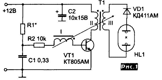

При подаче напряжения на схему (рис. 1) через резистор R1 пойдет ток, по величине ограниченный сопротивлением R1, и происходит процесс заряда конденсатора С1. По достижении напряжения около 0,6 В одновременно на базе транзистора VT1 и конденсаторе С1 транзистор лавинообразно войдет в режим насыщения за счет глубокой положительной обратной связи между базой и коллектором транзистора VT1 посредством базовой и индуктивно-связанной коллекторной обмоток трансформатора Т1. С этого момента в цепи коллектора происходит нарастание тока по линейному закону, описываемому формулой (dIк/dt)L = U. В это же время происходит уменьшение базового тока транзистора VT1 по причине перезаряда конденсатора С1. При достижении неравенства Iк > h21э Iб транзистор VT1 лавинообразно выйдет из насыщенного состояния. При этом индуктивность коллекторной обмотки трансформатора Т1, стремясь обеспечить ток в коллекторной цепи транзистора VT1 и взаимодействуя с высокоимпедан-сным состоянием элементов схемы, создаст всплеск напряжения, превышающий по величине напряжение питания в десятки раз, а на вторичной обмотке в К = Wл/Wк раз, где: Wл - количество витков выходной обмотки, Wк - количество витков коллекторной обмотки. Благодаря этим всплескам напряжения, достигающим по величине 1000 В, происходит поджиг лампы, в результате внутреннее сопротивление ее резко уменьшается и вместе с ним падение напряжения на ней, приближающееся к рабочему напряжению, на которое рассчитан применяемый тип лампы.

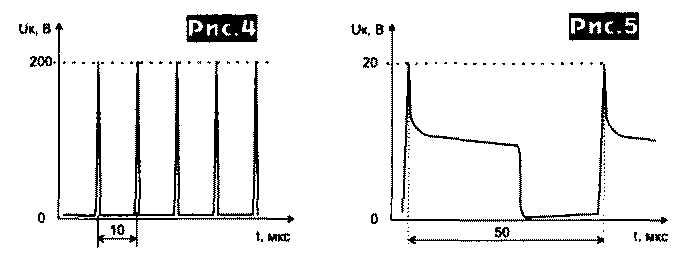

В процессе макетирования и отладки схемы были сняты осциллограммы коллекторного напряжения и представлены на рис.4 и 5. Амплитуда выбросов напряжения (рис.4) ограничена по цепи коллекторной обмотки током в пределах граничного напряжения применяемого транзистора VT1 и по цепи базовой обмотки током зенеровского пробоя перехода база-эмиттер VT1. На рис.5 видно резкое снижение величины импульсного напряжения на коллекторе транзистора VT1, так как вторичная обмотка трансформатора Т1 после пробоя газа в лампе HL1 оказалась нагружена на низкое внутреннее сопротивление, определяемое вольт-амперной характеристикой применяемого типа лампы. Трудно переоценить эту простую схему блокинг-генератора, которая автоматически адаптируется к изменяемым нагрузкам, и если не взирать на некоторые недостатки, ее можно назвать «чудом» импульсной техники.

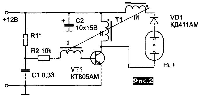

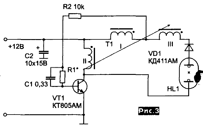

Схема, представленная на рис.2 позволяет удачно сочетать в себе взаимосвязь элементов схемы с конструктивным ее исполнением. Отражатель лампы, выполненный из блестящего металла и подключенный к коллектору VT1, выполняет одновременно функции радиатора и проводника для лучшего по джига лампы, а также позволяет присоединить электроды лампы без дополнительного провода. Упрощено изготовление трансформатора Т1, так как к лампе подключены последовательно две обмотки - коллекторная и выходная, имеющая меньше витков на их количество, которое содержит коллекторная обмотка. Схема на рис.3 отличается от предыдущих размещением базовой обмотки, и в результате коллекторная, базовая, и выходная обмотки соединены последовательно и подключены к лампе. Это позволило упростить конструкцию и облегчить изготовление трансформатора Т1. Вместо шести выводов, как в схеме на рис. 1, всего три. Все три обмотки участвуют в создании выходного напряжения на лампе. Так же, как и в предыдущей схеме, конструкция отражателя для лампы HL1, радиатора для транзистора VT1, и проводника для подключения электрода лампы выполняет одна и та же деталь. Эта схема наиболее технологична и менее трудоемка.

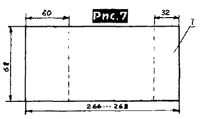

Конструкция люминесцентного светильника выполнена из предметов, которыми часто наполняют мусорное ведро в быту. Корпус (рис.6, рис. 10) изготовлен из отработанного картриджа типа EPSON Mx80/Fx80, внутри которого перегородки необходимо удалить. Можно также использовать подходящий профиль из алюминия или пластмассы и т.п. Передний прозрачный экран выполнен из пластиковой бутылки из под «PEPSI» или любой другой емкостью 2 л с прямыми сторонами. Размеры приведены на рис. 7. Желательно применять светлого цвета без оттенков и царапин. На рис. в указана часть, которую необходимо вырезать из пластиковой бутылки для изготовления прозрачного экрана.
Из оставшихся двух частей, применяя фантазию, можно изготовить подставку для карандашей, ручек или фужер для полива цветов и т.п. На рис.7 показаны участки, ограниченные пунктирными линиями, которые нужно заклеить кусками из тонкой черной пластмассы, вырезанной из корпусов от старых компьютерных дискет (5,25), клеем типа «Момент». На рис. 9 представлен чертеж рефлектора-радиатора, который вырезан из жести, используя для этого банки от кофе типа «Nescafe» или «Monterey» емкостью 250 гр.
