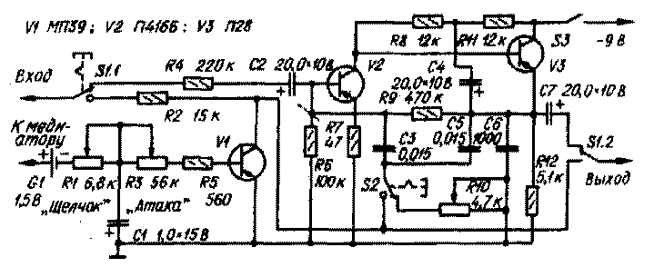

Описываемое устройство позволяет реализовать эффекты «вау-вау». «мягкая атака», «бустер» («щелчок») н «вау-бустср» в звучании электрогитар всех разновидностей. Оно практически не требует налаживания, хорошо согласуется с гитарными звукоснимателями различных типов (уровень входного сигнала 10... 100 мВ), имеет простую систему коммутации режимов работы. Необходимо отметить, что при работе в режимах "Бустер" и "Вау-Бустер" выполняет функции динамического ограничителя уровни шумов и препятствует возникновению возбуждении из-за акустической обратной связи в паузах, даже при подключении на вход "фаэ" и «дистошн»-устройств.
В состав устройства (см. схему) входят манипулятор на транзисторе V1, управляемом напряжением элемента G1 через металлизированный медиатор, и резоансный усилитель на транзисторах V1 и V3 с перестраиваемым Т-мостом в цепи обратной связи. В указанном на схеме положении переключателей S1 и S2 устройство реализует «вау»-эффскт. При нажатии на кнопку SI включается манипулятор "мягкой атаки". Для уменьшения влияния импульса зарядного тока конденсатора C1 при работе манипулятора движок переменного резисторя Rl не следует выводить в крайнее левое по схеме положение (или между элементом G1 и резистором R1 включить резистор сопротивлением 510 Ом).
Переменным резистором RЗ можно регулировать длительность атаки в пределах 0,5...3 с. В режимах «Вау-бустер» и "Бустер" транзистор VI оказывается включенным в цепь Т-моста «вау»-устройства. В момент щипка струны медиатором конденсатор CI заряжается от элемента G1. при этом начинает открываться транзистор V/, что приводит к перестройке Т-моста усилителя на более высокую частоту - происходит подчеркивание высокочастотных составляющих спектра сигнала.
По мере разрядки конденсатора CI после щипка сопротивление транзистора увеличивается н квазирезонансный пик на характеристике усилителя смещается в область низших частот. При этом реализуются эффекты «бустер» или «мягкая атака» в зависимости от положения движков переменных резистором Rl и R3. Если спектр звучания инструмента содержит высокочастотные составляющие, а длительность перестройки моста невелика, то на слух этот процесс воспринимается как быстрая смене звука «и» на «у». Окраска щелчка и тембр звучании инструмента могут быть существенно изменены при подключении на вход устройства нелинейного преобразователя спектре. При медленном темпе игры исполнитель имеет дополнительную возможность реализовать эффект тембрового вибрато, прикасаясь свободным пальцем правой руки к металлизированному участку медиатора. Если требуется отключить все эффекты, достаточно перевести переключатель SI в нижнее по схеме положение и извлекать звуки обычным медиатором или пальцами.
Конструктивно устройство может быть оформлено в виде педали с ножным переключением режимов. С подвижной платформой педали механически связывают ручку резистора R10. Если устройство предполагается использовать совместно с бас-гитарой, то от переключателей режима можно отказаться к использовать устройство только в режимах "Бустер" и "Вау-бустер".
В устройстве могут быть использованы транзисторы серий МП39--МП42. Применение транзисторов П416Б и П28 в резонансном усилителе обусловлено лишь стремлением к минимальному уровню шумов на выходе при работе в режиме "Вау-вау". Транзистор V1 должен иметь возможно большее отношение сопротивлений в закрытом и насыщенном состояниях. Желательно, чтобы резисторы R1 и R10 были из группы Б. Гальванический элемент GI - 316, 332 и др. или аккумулятор Д-0,06, Д-0,1.
Для изготовления устройства пригодна и готовая "вау"-приставка. В этом случае удобно дополнительно смонтировать в ней переключатели S1 и S2, а манипулятор с органами управления разместить в самой гитаре, соединив ее с приставкой двужильным экранированным кабелем.
