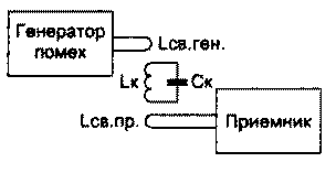

В [Л1] была приведена схема генератора помех, показанная на рис. 1. Для работы в этой схеме можно использовать реле любого типа с соответствующим напряжением питания и с нормально замкнутым контактом. При этом чем выше напряжение питания реле, тем выше уровень помех, создаваемых генератором. Для уменьшения уровня наводок на испытываемые устройства, необходимо тщательно заэкранировать генератор, а питание осуществлять от батареи или аккумулятора для предотвращения попадания помех в сеть.
Кроме наладки помехозащищенных устройств, с таким генератором помех можно производить измерения и наладку высокочастотной аппаратуры и ее узлов.
1. Определение резонансной частоты контуров.
При использовании обзорного приемника с непрерывным диапазоном или волномера можно определить резонансную частоту испытываемого контура по максимальному уровню помех на выходе приемника или волномера (рис.2). Для устранения влияния генератора и приемника на параметры измеряемого контура их катушки связи должны иметь минимально возможную связь с контуром.

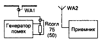

2. Определение резонансной частоты антенны.
При подключении генератора помех к испытуемой антенне WA1 на рис.3, можно аналогично с измерением контура определить ее резонансную частоту или частоты.
