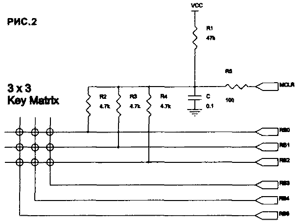

В PIC-контроллерах старого семейства (16С5х), для выхода из режима sleep нужно использовать специальную схемотехнику и программирование. При этом обеспечивается подача сигнала «сброс» на контроллер при нажатии любой кнопки (рис. 1).
В дежурном режиме выходы RB2 и RB3 находятся в состоянии «0», конденсатор С заряжен до уровня «1». При нажатии любой кнопки конденсатор быстро разряжается через резистор R2 или R3, что приводит к подаче сигнала «сброс». При сбросе выходы переходят в высокоимпедансное состояние, и разряд конденсатора через R2 (R3) прекращается. Время разряда должно быть больше требуемого для сброса контроллера (около 18 мс), но меньше минимальной длительности нажатия на кнопку (примерно 50-100мс). После снятия сигнала «сброс» (заряде конденсатора через R1) контроллер начинает выполнение программы. При этом на выходы RB2 и RB3 «0», на короткое (около 10 мкс) время, за которое конденсатор не успевает разрядиться, а с входов RB0 и RB1 считывается состояние кнопок. Аналогично можно подключить матрицу клавиатуры, рис. 2.

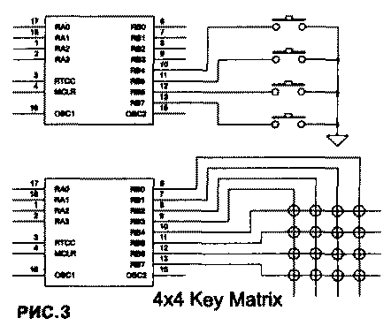

Новые PIC-контроллеры имеют возможность генерировать прерывание, выводящее из спящего режима при изменении состояния определенных входов, обычно RB4-RB7. При этом возможно как применение нескольких кнопок, так и матрицы клавиатуры (рис.3). Выводы RB4-RB7 запрограммированы на ввод, с включенными внутренними подтягивающими резисторами. Перед входом в режим sleep включается генерация прерываний по изменению состояния (в случае матрицы - выходы RB0-RB3 устанавливаются в «0»).
При нажатии любой кнопки вызывается прерывание, выводящее контроллер из режима sleep, после чего он может приступить к процедурам подавления дребезга контактов, определения нажатой кнопки (сканирования матрицы) и выполнению соответствующих нажатой кнопке действий.
Работа «прерывания по изменению» имеет свои некоторые особенности, в связи с которыми его следует применять только для выхода из спящего режима, а при нормальной работе оно должно быть выключено во избежание ложных срабатываний.

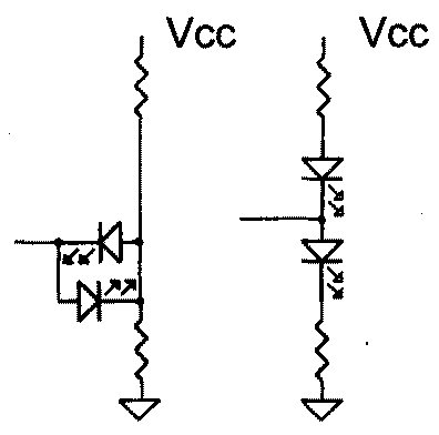

работы (ввод или вывод) служит специальный регистр. Таким образом, каждый вывод любого порта может принимать 3 значения - «0», «1» и «вход», который эквивалентен высокоимпедан-сному («Z») состоянию. Это позволяет управлять двумя светодиодами при помощи единственного вывода (рис.4).
При работе порта в режиме выхода, в зависимости от состояния «0» или «1» горит соответственно верхний или нижний светодиод. При переключении в режим входа последний находится в Z-состоянии, и при соответствующем выборе резисторов ток через светодиоды весьма мал и их свечение почти незаметно.

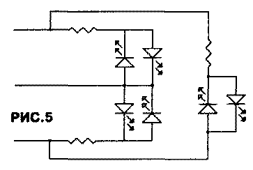

Еще более интересно включение трех пар встречно-параллельных светодиодов по схеме «звезда», рис.5.
Соответствующими сигналами микроконтроллера можно добиться свечения любого из шести светодиодов, а также их комбинаций. Используя динамическую индикацию, можно получить любые комбинации.

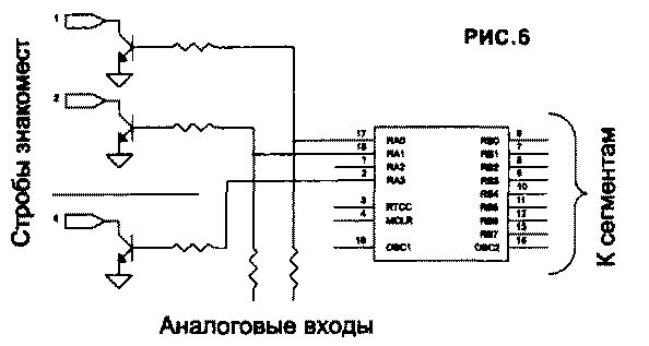

Ввод аналогового сигнала с выводом стробов
В PIC-контроллерах со встроенным АЦП одни и те же выводы могут использоваться как аналоговый вход, цифровой вход или цифровой выход. Возможно одновременное использование таких выводов для разных целей. В качестве примера на рис.6 показано подключение 7-сегментных индикаторов, при котором выходы сканирования используются как аналоговые входы.
В процессе сканирования индикатора выходы, генерирующие стробы знакомест, кратковременно переключаются в режим аналогового ввода. Необходимая развязка осуществляется резисторами. Для исключения влияния транзисторных ключей желательно применение полевых транзисторов.

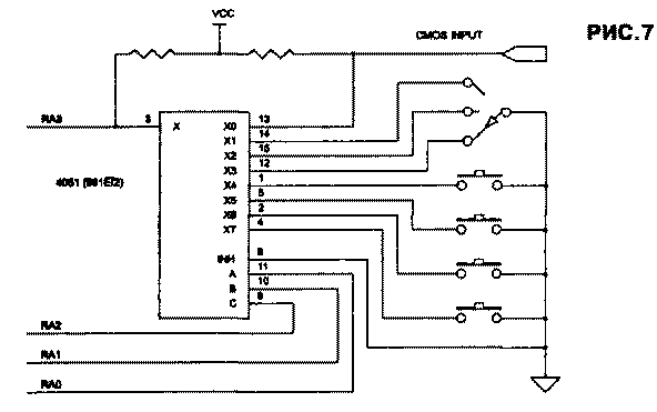

Мультиплексорами
При необходимости опроса большого количества цифровых входов, если позволяют временные характеристики, удобно использовать мультиплексоры. К примеру, для ввода 8 сигналов при помощи 561КП2 требуется всего 4 вывода контроллера вместо 8. В случае использования контактных датчиков, подтягивающий резистор может быть один. На рис. 7 показано подключение 4-х кнопок, трехпозиционного переключателя и логического сигнала TTL/CMOS уровня.

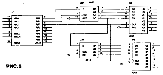

Сдвиговыми регистрами
Для экономии выводов при выводе можно использовать сдвиговые регистры, для управления которыми требуется 2 сигнала (данные и строб) и, при необходимости, сигнал защелкивания. На рис.8 для простоты показано использование сдвигового регистра 4015 (561ИР2) и защелок 4042 (561ТМЗ) для вывода восьми разрядов, но, разумеется, выгоднее использовать более современные регистры с защелками, например великолепный 8-разрядный регистр 74НС595.

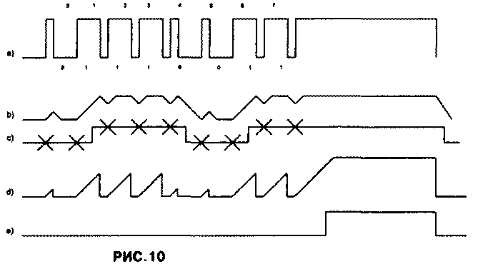

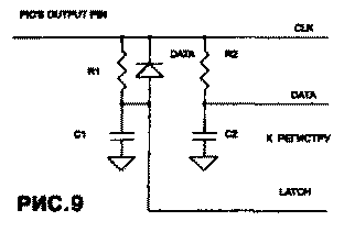

Этот способ, как и ввод через мультиплексор, никакой особой хитрости не представляет, поэтому рассмотрим более интересный способ вывода. Иногда, когда экономия выводов важнее быстродействия, можно использовать ОДИН вывод для полного управления сдвиговым регистром, используя широтно-им-пульсную модуляцию. На рис.9 показан фрагмент схемы для сдвигового регистра со сдвигом и защелкиванием по положительному фронту.
Выход микроконтроллера постоянно находится в состоянии «О». Подробно процесс записи показан на рис.10. Диаграмма а) отображает сигнал на выходе контроллера. Информационный «0» передается коротким импульсом и длинной паузой, «1» передается наоборот -длинным импульсом при короткой паузе. На диаграмме b) показано напряжение на конденсаторе С2. Постоянная времени R2C2 выбрана таким образом, чтобы это напряжение логически соответствовало сигналу диаграммы с) на входе данных. Состояние входа данных в момент сдвига отмечено крестиком. Аналогично формируется сигнал защелкивания (LATCH) цепочкой R1C1 и диодом, ускоряющим разряд С1. Соответствующие диаграммы d) и е).

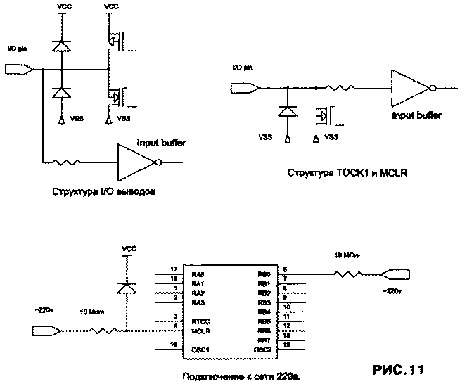

Интерфейс с высоковольтными сигналами
Очень часто требуется вводить сигналы с напряжением, многократно превышающим напряжение питания контроллера и, соответственно, допустимые логические уровни. Это может быть ввод с RS232, рассмотренный ниже, или, к примеру, ввод сетевого напряжения с целью измерения его частоты, фазы или синхронизации с ним. Благодаря наличию защитных диодов на всех выводах PIC-контроллеров, это не составляет большого труда (рис. 11).
Для согласования высоковольтного напряжения с логическим входом служит резистор, ограничивающий ток через защитные диоды на безопасном уровне (для особо ответственных применений желательно этот резистор составить из двух последовательных резисторов, для защиты микроконтроллера в случае пробоя резистора). При оценке точности состояния логического сигнала (в момент перехода через ноль) следует учитывать входную емкость (5 пф) и сопротивление защитного резистора, которое обычно принимается 10 МОм для напряжения 220 В (при этом ток ограничивается на уровне примерно 30 мкА). Выводы MCLR или TOCKI имеют только один защитный диод, соединенный с общим проводом, поэтому при подаче на эти выводы высоковольтных сигналов кроме резистора нужно включить дополнительный защитный диод к питанию.

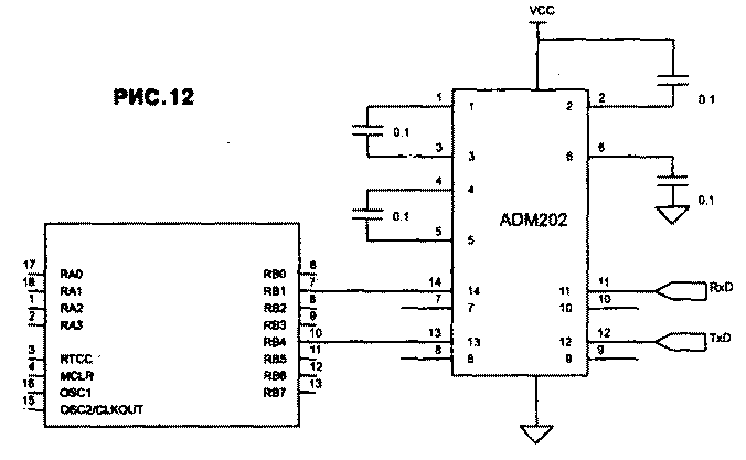

Основная задача при соединении устройства на микроконтроллере с компьютером (или другим оборудованием) через RS232 заключается в преобразовании уровня сигналов TTL/CMOS (0-5B) в биполярный сигнал и обратно. При этом очень часто в приборе отсутствует источник повышенного положительного и отрицательного напряжений. Решить эту проблему можно несколькими способами, наиболее удобные из которых описаны ниже.
Использование ADM202
В настоящее время существует множество микросхем-преобразователей уровня, но наиболее удобно применение микросхем, имеющих внутри преобразователь напряжения. Таким микросхемам требуется питание только +5В, от которого питается сам микроконтроллер. Необходимые для RS232 напряжения (обычно +10 В и -10 В) вырабатываются емкостным преобразователем, для чего используются внешние конденсаторы (обычно 4 конденсатора емкостью 0.1 или 1.0 мкФ). Такие микросхемы выпускаются различными фирмами, с различным количеством входов-выходов и разным быстродействием. Типичный представитель - микросхема ADM202 фирмы Analog Devices (функциональный аналог микросхемы МАХ202 производства MAXIM). Она имеет по две линии ввода-вывода. Пример использования показан на рис. 12.

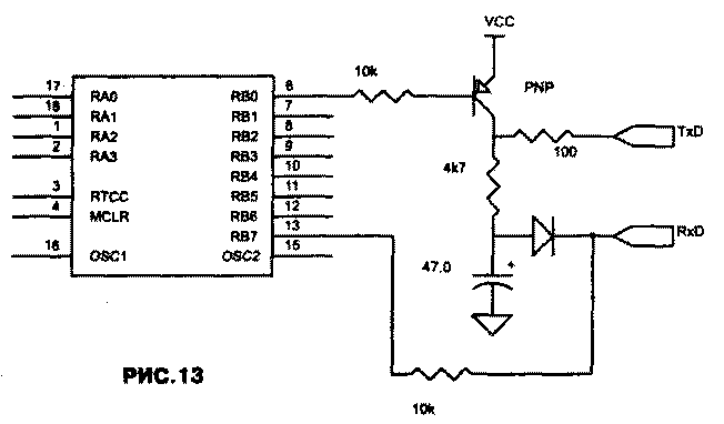

Схема на транзисторе
Во многих случаях не требуется работа на больших скоростях и на большие расстояния и достаточно только сигналов передачи данных (TxD и RxD). В этом случае можно воспользоваться простой схемой на одном транзисторе для преобразования уровня и избавиться от необходимости иметь источник отрицательного напряжения или преобразователь. Для сигнала «О» вполне достаточно напряжения +5 В, а для сигнала «1» используется отрицательное напряжение с выхода компьютера. Это напряжение через развязывающий диод заряжает конденсатор, который служит источником отрицательного напряжения независимо от сигнала на выводе TxD компьютера. Для ввода сигнала в контроллер используется наличие защитных диодов на входах самого контроллера, что позволяет вводить биполярный сигнал просто через резистор. Схема данного варианта сопряжения показана на рис.13 При экспериментах можно вообще отказаться от преобразования уровня выхода, т.к. почти все современные последовательные порты компьютеров могут воспринимать од-нополярный сигнал с TTL/CMOS уровнями, но применять это в серийных приборах не рекомендуется, так как этот режим не соответствует стандартам, и могут возникнуть проблемы при работе с другим компьютером.

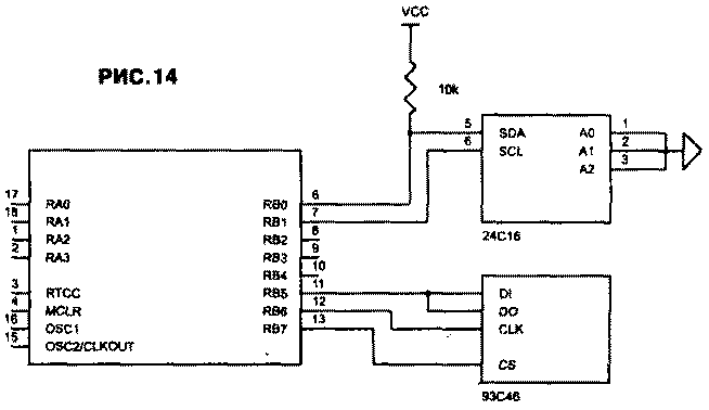

Расширение ОЗУ последовательными EEPROM
В некоторых случаях, когда не хватает внутренних регистров микроконтроллера, время обращения не обязательно мало и запись осуществляется не часто, есть смысл использовать последовательные EEOROM с шиной I2C или SPI, даже тогда, когда не требуется хранить данные при отсутствии питания. Микросхемы серий 24Схх и 93Схх очень доступны и относительно дешевы, чего не скажешь про микросхемы ОЗУ с последовательным доступом. Необходимо только иметь в виду, что количество циклов перезаписи EEPROM ограничено, в остальном же применение последовательных EEPROM сложностей не вызывает (рис.14).

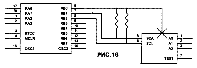

Замечания по работе с I2C
Работа с шиной I2C имеет некоторые особенности. По полному стандарту I2C управление нужно осуществлять двунаправленными выводами, которые при работе на выход имеют открытый коллектор (сток) с подтягивающими резисторами. Это связано с вопросами арбитража и синхронизации. Это выполняется в семействе MCS-51, но не выполняется в PIC-контроллерах, выходы которых активны как в состоянии «0», так и в состоянии «1» (за исключением одного выхода, имеющего открытый сток). Этот вопрос можно решить применением «виртуального открытого стока». Обычно вывод переключают или на вход или на выход регистром TRIS и при выводе просто записывают «0» или «1» в регистр данных. При «виртуальном открытом стоке» в регистре данных постоянно записан «0», сам вывод подтянут резистором к питанию. И при вводе и при выводе «1» вывод находится в режиме входа и переключается регистром TRIS только при выводе «0». Нужно иметь ввиду, что такая работа нужна только при необходимости соблюдения стандартов 12С, в основном в multi-master среде или с устройствами, которые могут выставлять неготовность по линии синхронизации. При обычной работе с последовательной памятью этого, как правило, не требуется.

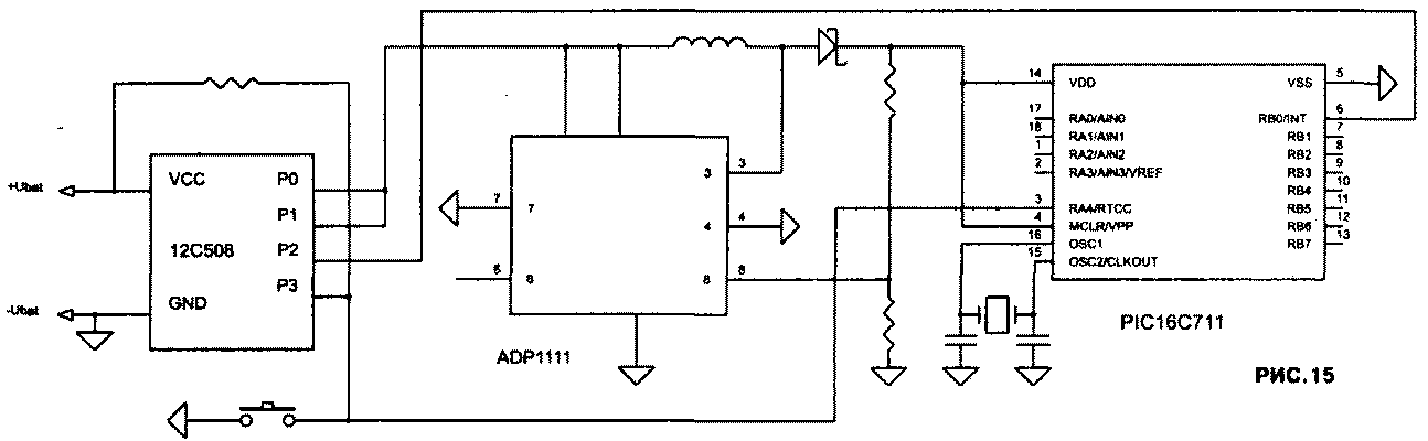

«ИНТЕЛЛЕКТУАЛЬНЫЙ КЛЮЧ»
Существует большое количество переносных приборов, в которых по каким-либо причинам нежелательно иметь тумблер или кнопку питания с фиксацией. Удобнее включение-выключение производить или нажатием любой кнопки или специальной кнопки «Вкл» (не фиксируемой). Реализовать это можно различными способами, например, с использованием дежурного режима, но очень часто подобная аппаратура питается от одной-двух пальчиковых батарей через преобразователь, и в целях экономии хочется иметь именно ключ, отключающий все или почти все. Для ключевого элемента лучше всего использовать низковольтный полевой транзистор с малым падением напряжения, но они достаточно дороги и дефицитны, поэтому в случае питания от 2-х и более батареек в качестве самого ключа можно использовать.... другой микроконтроллер, например дешевый 16С505 (0.49$) или восьминожку 12С508 (рис. 15) «Ключевой» контроллер работает от внутреннего генератора или от внешней RC-цепочки, если нужна его пониженная тактовая частота для уменьшения потребления, и находится в спящем дежурном режиме.
В качестве «выхода» ключа используется один или несколько выходов, соединенных вместе. Один вход можно использовать для кнопки «Вкл.», на другой можно подать сигнал с основного микропроцессора, например для программного выключения. Вообще же, если у «ключевого» контроллера еще остаются свободные выводы, то ему можно поручить еще какую-нибудь работу во включенном состоянии прибора, например - выполнять роль еще одного Watch Dog, или генерировать импульсы прерывания на основной микропроцессор. В общем, на что хватит фантазии. В приведенной схеме выход основного контроллера RA4 с открытым стоком используется для блокировки включенного состояния, а выход Р2 вспомогательного - для генерации прерываний.

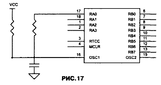

При работе в RC-режиме есть возможность переключения тактовой частоты «высокая/низкая», как показано на рис.17.
Это полезно , когда от микроконтроллера не все время требуется высокое быстродействие. Вывод, обозначенный «I/O pin RA0» находится все время в режиме ввода (высокоимпедансное состояние) и только на определенное время переключается в режим вывода «1», при этом постоянная времени RC-цепочки уменьшается и тактовая частота увеличивается.

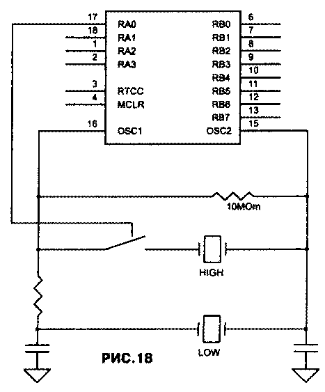

Напоследок приведу похожее решение для кварцев. На рис. 18 показано подключение двух кварцев - часового 32768 Гц (LOW) и более высокочастотного (HIGH), коммутируемых микроконтроллером через аналоговый ключ.
Следует заметить, что сам я эту схему не проверял, но авторы утверждают, что она у них работает. Возможно, потребуется экспериментальное определение сопротивления резисторов и емкости конденсаторов для конкретных кварцев. В качестве часовых нужно применять старые отечественные «ромбики» или импортные «спички». Отечественные «спички», как правило, очень плохо работают (а часто вообще не работают) в генераторах PIC-контроллеров.
