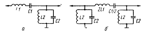

Классическая схема Г-образного полосового фильтра дана на рис.2,а. Расчет его чрезвычайно прост. Сначала определяется эквивалентная добротность Q = fo/2Df, где fo - средняя частота диапазона, 2Df - полоса пропускания фильтра. Индуктивности и емкости фильтра находятся по формулам:
Формулы
где R - характеристическое сопротивление фильтра.
На входе и выходе фильтр должен нагружаться сопротивлениями, равными характеристическому, ими могут быть входное сопротивление приемника (или выходное передатчика) и сопротивление антенны. Рассогласование до 10...20% практически мало сказывается на характеристиках фильтра, но отличие нагрузочных сопротивлений от характеристического в несколько раз резко искажает кривую селективности, в основном в полосе пропускания. Если сопротивление нагрузки меньше характеристического, ее можно подключить автотрансформаторно, к отводу катушки L2. Сопротивление уменьшится в k2 раз, где k - коэффициент включения, равный отношению числа витков от отвода до общего провода к полному числу витков катушки L2.
Селективность одного Г-образного звена может оказаться недостаточной, тогда два звена соединяют последовательно. Соединять звенья можно либо параллельными ветвями друг к другу, либо последовательными. В первом случае получается Т-образный фильтр, во втором - П-образный. Элементы L и С соединенных ветвей объединяются. В качестве примера на рис.2,б показан П-образный полосовой фильтр. Элементы L2C2 оетались прежними, а элементы продольных ветвей обьединились в индуктивность 2L и емкость С1/2. Легко видеть, что частота настройки получившегося последовательного контура (так же, как и остальных контуров фильтра) осталась прежней и равной средней частоте диапазона.
Часто при расчете узкополосных фильтров значение емкости продольной ветви С1/2 получается слишком маленьким, а индуктивности - слишком большим. В этом случае продольную ветвь можно подключить к отводам катушек L2, увеличив емкость в 1/k2 раз, а индуктивность во столько же раз уменьшив.

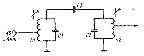

В радиочастотных фильтрах бывает удобно использовать только параллельные колебательные контура, соединенные одним выводом с общим проводом. Схема двухконтурного фильтра с внешней емкостной связью показана на рис.3. Индуктивность и емкость параллельных контуров рассчитываются по формулам (1) для L2 и С2, а емкость конденсатора связи должна составить C3=C2/Q. Коэффициенты включения выводов фильтра зависит от требуемого входного сопротивления Rвх и характеристического сопротивления фильтра R: k2=Rвх/R. Коэффициенты включения с двух сторон фильтра могут быть и разными, обеспечивая согласование с антенной и входом приемника или выходом передатчика.
Для увеличения селективности можно включить по схеме рис.3 три и более одинаковых контуров, уменьшив емкости конденсаторов связи СЗ в 1,4 раза.
Рис.4. Селективность трехконтурного фильтра
Теоретическая кривая селективности трехконтурного фильтра приведена на рис.4. По горизонтали отложена относительная расстройка x=2DfQ/fo, а по вертикали - ослабление, вносимое фильтром. В полосе прозрачности (x<1) ослабление равно нулю, а коэффициент передачи мощности - единице. Это понятно, если учесть, что теоретическая кривая построена для элементов без потерь, имеющих бесконечную конструктивную добротность. Реальный фильтр вносит некоторое ослабление и в полосе пропускания, что связано с потерями в элементах фильтра, главным образом в катушках. Потери в фильтре уменьшаются с увеличением конструктивной добротности катушек Q0. Например, при Q0 = 20Q потери даже в трехконтурном фильтре не превышают 1 дБ. Ослабление за пределами полосы пропускания прямо зависит от числа контуров фильтра. Для двухконтурного фильтра ослабление равно 2/3 указанного на рис.4, а для одноконтурной входной цепи - 1/3. Для П-образного фильтра рис.3,б пригодна кривая селективности рис.4 без всякой коррекции.

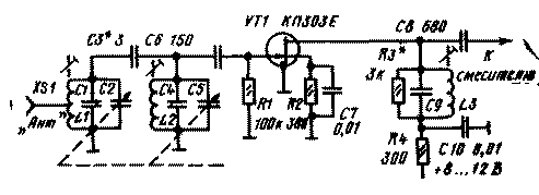

В особо тяжелых условиях приема на KB диапазонах входной контур или фильтр гетеродинного приемника делают узкополосным, перестраиваемым. Для получения высокой нагруженной добротности и узкой полосы связь с антенной и между контурами выбирается минимальной, а для компенсации возросших потерь применяется УРЧ на полевом транзисторе. Его цепь затвора мало шунтирует контур и почти не снижает его добротности. Биполярные транзисторы в УРЧ устанавливать нецелесообразно по причине их низкого входного сопротивления и значительно большей нелинейности. Схема УРЧ показана на рис.8. Двухконтурный перестраиваемый полосовой фильтр на его входе обеспечивает всю требуемую селективность, поэтому в цепи стока транзистора включен неперестраиваемый контур L3C9 малой добротности, зашунтированный резистором R3. Этим резистором подбирают коэффициент усиления каскада. Ввиду малого усиления нейтрализации проходной емкости транзистора не требуется.
Рис.8. Усилитель радиочастоты

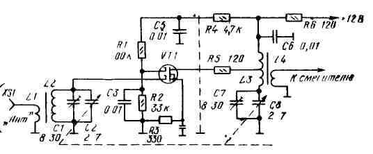

Контур в цепи стока можно использовать и для получения дополнительной селективности, если шунтирующий резистор исключить, а для снижения усиления сток транзистора подключить к отводу контурной катушки. Схема такого УРЧ для диапазона 10 м показана на рис.9. Он обеспечивает чувствительность приемника лучше 0,25 мкВ В усилителе можно применить двухзатворные транзисторы КП306, КП350 и КП326, имеющие малую проходную емкость, что способствует устойчивости работы УРЧ с резонансной нагрузкой.
Рис.9. УРЧ на двухзатворном транзисторе
Режим транзистора устанавливают подбором резисторов R1 и R3 так, чтобы ток, потребляемый от источника питания, составлял 4... 7 мА. Усиление подбирается перемещением отвода катушки L3 и при полном включении катушки достигает 20 дБ Контурные катушки L2 и L3 намотаны на кольцах К10X6X4 из феррита 30ВЧ и имеют по 16 витков провода ПЭЛШО 0,25. Катушки связи с антенной и смесителем содержат по 3-5 витков такого же провода. В усилитель легко ввести сигнал АРУ, подав его на второй затвор транзистора. При снижении потенциала второго затвора до нуля усиление уменьшается на 40...50 дБ.
