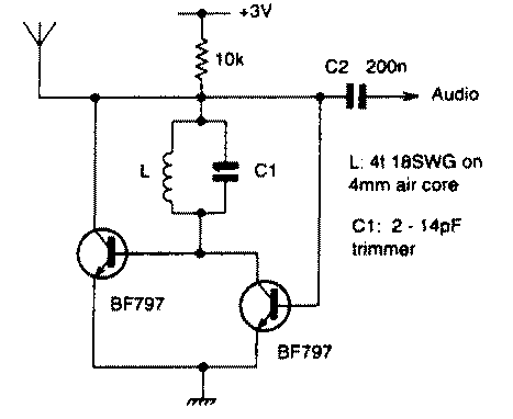

Простейший ЧМ-приемник
Раджика Горланда
Простейший ЧМ-приемник Раджика Горланда представляет собой сверхмаломощный генератор, частота которого задана параметрами контура LC1. При настройке на радиостанцию он демодулирует полезный сигнал (сверхрегенеративное детектирование), который через разделительный конденсатор С2 подается на УНЧ. L1 представляет собой 4 витка провода 18SWG (ПЭЛ-1,2) на оправке диаметром 4 мм, С1 - КПЕ 2...14 пФ.
