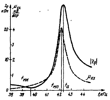

На рис. 2 изображены зависимости от частоты модуля входного сопротивления |Zp| и чувствительности uхx преобразователя при сопротивлении нагрузки Rн->оо. Модуль входного сопротивления имеет два экстремальных значения: на частоте fми - минимум входного импеданса, на частоте fa (антирезонансная частота) - максимум входного импеданса. Чувствительность имеет один максимум на частоте, близкой к частоте антирезонанса fа.
Puc.2
Промежуток между частотами fми и fв составляет в среднем около 2 кГц. При уменьшении сопротивления нагрузки Rн частота, при которой чувствительность преобразователя максимальна, понижается, стремясь в пределе к fми при Rн ->0.
Вследствие нелинейности свойств пьезокерамики резонансная частота fми несколько уменьшается при увеличении входного напряжения Одновременно увеличивается и входное сопротивление. На рис.3 приведены амплитудные характеристики преобразователя по резонансной частоте fми и резонансному значению модуля входного сопротивления |Zp|

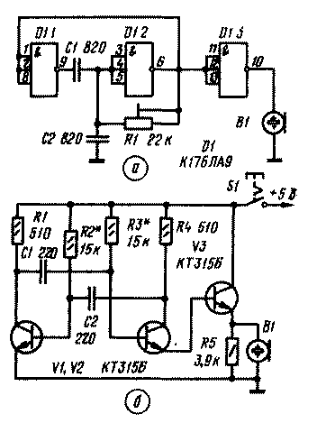

Принципиальные схемы приемника и передатчика устройства дистанционного управления бытовой аппаратурой (приемником, магнитофоном, телевизором, осветительными приборами) с использованием преобразователя МУП-1 изображены на рис. 4 и рис. 5 Передатчик можно выполнить на цифровой интегральной микросхеме (рис. 4,а) или на транзисторах (рис 4,б).
Рис.4
У первого варианта передатчика задающий генератор - элементы DI.I и D1.2, а на элементе D1.3 выполнен буферный каскад. В транзисторном варианте передатчика генератор собран по схеме мультивибратора (транзисторы VI, V2), а выходной каскад - на транзисторе V3. Необходимую рабочую частоту передатчика устанавливают подстроечным резистором RI (рис 4, а), или подбором резисторов R2 и R3 (рис 4, б) Для того, чтобы иметь возможность подстраивать генератор во время эксплуатации,один из этих резисторов целесообразно заменить двумя, включенными последовательно постоянным сопротивлением 3 5 кОм и переменным сопротивлением 22 кОм Настройка передатчика заключается в установке частоты генератора, равной частоте fми, которая указана в паспорте преобразователя
При отсутствии частотомера настройку можно произвести по максимальной отдаче преобразователя. Для этого перед преобразователем-излучателем на расстоянии 15...20 см устанавливают преобразователь-приемник, который будет использован в системе дистанционного управления, подключают к нему вольтметр переменного тока и настраивают передатчик, добиваясь максимального сигнала на выходе приемного п реобразователя

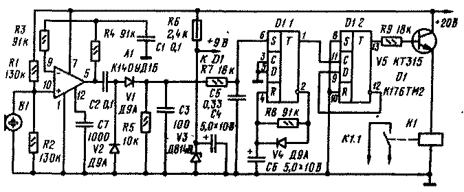

Схема приемника изображена на рис 5. Он состоит из усилителя на микросхеме A1, детектора на диодах V1, V2, одновибратора и триггера на микросхеме D1, а также транзисторного ключа (V5) с исполнительным реле K1 в цепи нагрузки. Элементы R7, С5 служат для задержки включения одновибратора в целях предотвращения ложных срабатываний исполнительного устройства из-за импульсных помех в сети или нечеткого замыкания контактов кнопки включения передатчика.
Рис.5
Ультразвуковой сигнал, воспринятый преобразователем В1 приемного устройства, преобразуется в электрические колебания, которые усиливаются микросхемой A1. Коэффициент усиления на частоте 40 кГц - составляет примерно 5000. Продетектированный сигнал, пройдя цепь задержки C5R7, запускает одновибратор (элемент D1.I). Время задержки срабатывания одновибратора равно 1 с. Сигнал с одновибратора переключает триггер D1.2, в результате чего открывается транзисторный ключ V5 и срабатывает реле K1.

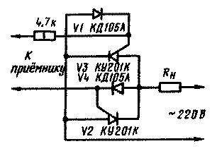

Принципиальная схема исполнительного устройства приведена на рис. 6. При замыкании контактов K1.1 в приемнике (рис. 5) тринисторы V2, V3 открываются и подключают Нагрузку Rн в сеть. Допустимая мощность нагрузки определяется прямым током тринисторов.
