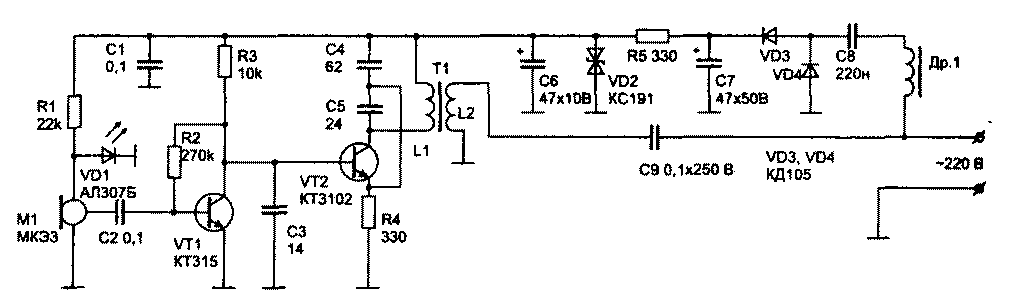

Радиопередатчик AM с питанием от сети 220 В
Указанный радиопередатчик работает в Си-Би диапазоне на частотах 27-30 МГц. Дальность его действия составляет около 200 - 300 м. Отличительной особенностью радиопередатчика является то, что в качестве антенны используется сеть 220 В.
Питание радиопередатчика осуществляется от сети 220 В через гасящую емкость С8, далее напряжение выпрямляется удвоителем, выполненным на диодах VD3 и VD4 41 стабилизируется стабилитроном VD2 (КС191). Катушки L1 и L2 наматываются проводом ПЭВ 0,25 на ферритовом сердечнике 0=2,8 мм от каркасов радиоприемников. Катушка L1 содержит 14 витков, а катушка L2 - 3 витка, намотанных поверх L1. В качестве Др1 берется стандартный дроссель тала ДМ - 0,1 индуктивностью 50-100 мкГн. При самостоятельном его изготовлении потребуется намотать 100-150 витков провода ПЭВ-0,1 диаметром 0,1 мм на ферритовом сердечнике 0=2,8 мм и длиной 14 мм. Конденсаторы С8 и С9 должны быть рассчитаны на напряжение 250-400 В.
ВНИМАНИЕ! При настройке и эксплуатации передатчика следует помнить, что элементы устройства находятся пол напряжением 220 В.
