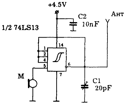

На рис.1 показана схема ЧМ-микропередатчика, который выполнен на одном четырехвходо-вом элементе ТТЛ И-НЕ, три логических входа которого заведены на нагруженный емкостью выход и обеспечивают самовозбуждение, а четвертый питает и одновременно снимает звуковое напряжение с электретного микрофона, обеспечивая частотную модуляцию несущей.
Устройство работает в диапазоне 80-100 МГц, частота настройки регулируется триммером С1. Антенной служит отрезок медного провода длиной 15 см .
