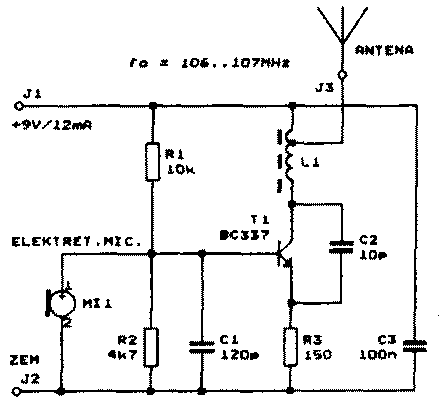

ЧМ-радиомикрофон работает на частоте 106...107 МГц. При напряжении питания 9 В он потребляет 12 мА и слышен на обычные ЧМ-приемники на расстоянии нескольких десятков метров. Катушка L1 намотана на оправке диаметром 5 мм проводом ПЭЛ-0,8, содержит 5 витков, длина намотки 8 мм.
Антенна в виде 30-см отрезка этого же провода подключена к второму (по схеме сверху) витку L1. При необходимости (при наличии близкой по частоте мощной вещательной радиостанции) частоту несущей можно изменить сжатием/растягиванием витков L1. Устройство рассчитано на применение электретного микрофона.
