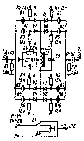

В современной связной аппаратуре широкое применение находит электронная коммутация, позволяющая иногда существенно упростить конструкцию трвнснвера, приемника или передатчика. Принципиальнаи схема комбинированного CW~SSB фильтра с такой коммутацией приведена на рис.1. В зависимости от положении переключателя S1 к входным и выходным цепям фильтра и к колебательному контуру, образованному катушкой индуктивности L1 и конденсатором СЗ, подключаются либо кварцевые резонаторы B1, В4, В5, B8, либо резонаторы В2, ВЗ, В6. В7. Коммутирующими элементами являются диоды V1 - V8. Так, при положении переключателя S1, показанном на схеме, постоянное напряжение + 9...12 В поступает через резисторы R2, R6, R7 и R10 соответственно на аноды диодов V1, V4. V5 и V8. Эти диоды открываются. Суммарный ток этих диодов создает на резисторе R4 напряжение, закрывающее диоды V2, V3, V6 и V7 (их катоды соединены через резисторы R3, R5, R8, R9 и контакты переключателя S1 с общим проводом).

Индуктивность катушки L1 (она имеет отвод от середины) и емкость конденсатора С3 зависят от используемых кварцевых резонаторов - резонансная частота колебательного контура, образованного этими элементами, должна примерно соответствовать средней частоте полосы пропускания обоих фильтров. На окончательную характеристику фильтра влияют и сопротивления резисторов R1 и R11. Их следует подбирать при настройке, соблюдая условие R1=R11.
Частота последовательного резонанса кварца B1 должна быть одинаковой с кварцем В5, а у В4 - с кварцем В8 (для второго фильтра соответственно у В2 - с В6, а у ВЗ - с В7). Разнос частот между этими парами резонаторов зависит от требуемой полосы пропускания фильтров. Его можно найти на рис. 2, где показана зависимость полосы пропускания фильтра dF1 от разноса частот dF2 последовательных резонансов кварцев, образующих фильтр.

В качестве коммутационных диодов можно использовать любые современные высокочастотные кремниевые или германиевые диоды, например. КД503А. ГД507 и т. д.
