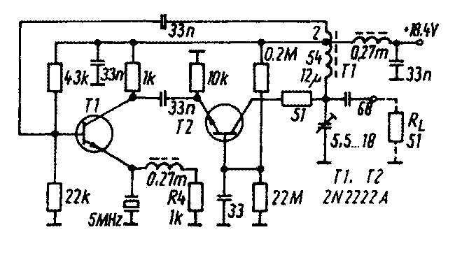

Приведена практическая схема малошумящего кварцевого генератора, выполненного по каскодной схеме (рис.1). Т1 работает с током коллектора 5 мА, Т2 - с током покоя 0,8 мА. Трансформатор намотан на ферритовом кольце "Permacore 57-1540" проводом 0,35 мм, общая индуктивность 12 мкГн, 56 витков, отвод от 2-го витка сверху по схеме.

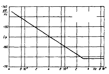

В кварце используется 3-я гармоника, ВТ-срез. Схема хорошо работает до 60 МГц и ее шумы отражает график на рис.2.
