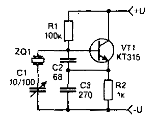

При конструировании QRP-трансиверов с кварцевой стабилизацией и с обычной схемой увода частоты (рис.2)
Puc.2

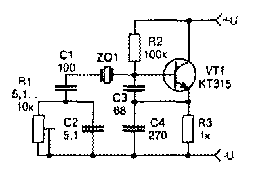

вместо С1 можно также использовать переменный резистор [Л1]. Значения С1, С2, R1 (рис.3) подбираются для конкретного кварца по максимальному уводу частоты. Схема была проверена в диапазонах 3,5...14 МГц и обеспечивала почти такое же изменение частоты, как с КПЕ 10/100 пф (С1 на рис.2) при одинаковой неравномерности амплитуды выходного сигнала.
