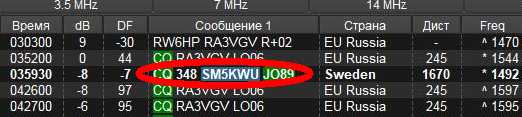

При получении отраженного сигналы от метеоров слышим характерный скрипучий звук. На водопадах при этом отображаются временные метки в периоды декодирования сигнала.
Соответственно в основном (центральном) поле программы отображается информация, принятая от корреспондента.

Чтобы ответить корреспонденту:
  • кликаем по его позывному (например RD6F), информация корреспондента переносится в нижнюю правую часть экрана;
  • активируем свою передачу, выбрав поле с полученным рапортом в нижней правой части экрана;
    mshv
  • для активации автоматического включения режима передачи нажимаем кнопку AUTO IS ON (кнопка становится красной);
  • по мере получения подтверждений корреспондента продвигаемся по полям меню передачи.
Помните, что вызываемый корреспондент не всегда отвечает при следуещем сеансе передачи. В этот период просто может не быть отражений от метеорных потоков. Поэтому связь может потребовать многократных повторов рапортов обоих корреспондентов. Но именно этот момент и делает связь увлекательной!
