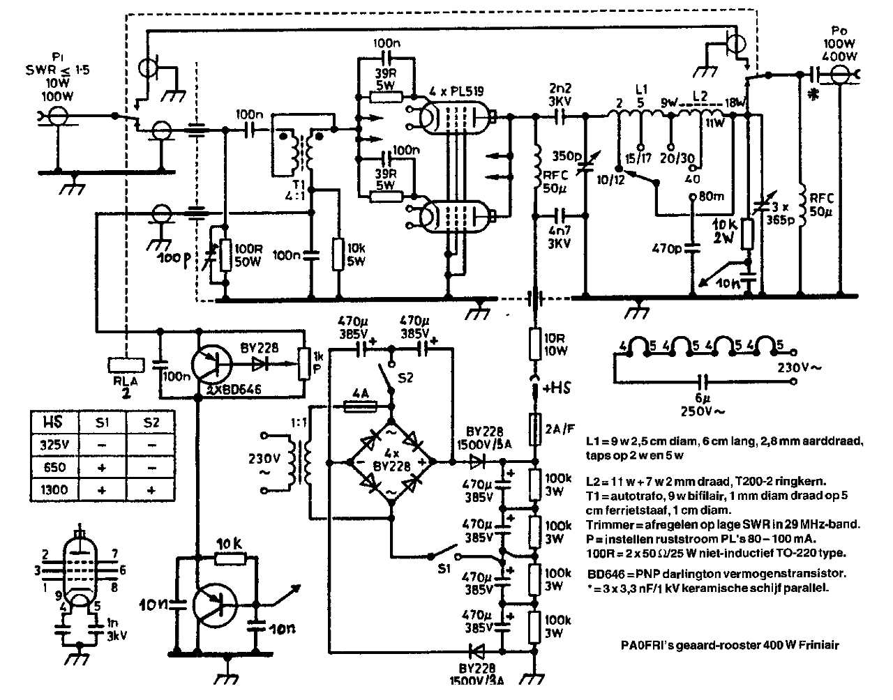

Голландец П. Гирлигс, PA0FRI предложил конструкцию усилителя мощности KB радиостанции на диапазоны 10...80 метров с оригинальными схемами блока питания и коммутатора напряжения смещения на управляющих сетках ламп (рис. 1).
усилитель мощности KB радиостанции
Усилитель собран на четырех лампах PL519, применяемых в выходных каскадах блоков строчных разверток цветных телевизоров. Нить накала PL519 требует питания переменным током 300 мА напряжением 10...26 В.
Выходная мощность усилителя составляет 100 Вт при 10 Вт на входе и 400 Вт при входных 100 Вт. Подстроечником 100 пФ на входе усилителя минимизируется КСВ между трансивером и усилителем в диапазоне 10 метров. Входной согласующий трансформатор Т1

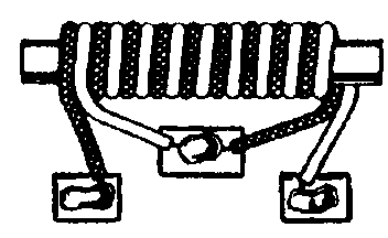

Входной согласующий трансформатор Т1 (рис.2) выполнен на ферритовом сердечнике диаметром 9...10 мм, содержит 2x9 витков провода диаметром 1...2мм.
Бескаркасная катушка L1 диаметром 25 мм и длиной 60 мм имеет 9 витков с отводами от 2-го и 5-го витков провода в эмалевой изоляции диаметром 2,5...3,0 мм. L2 намотана миллиметровым проводом на ферритовом тороидальном сердечнике 200...400НН наружным диаметром 40...60 мм, имеет 18 витков с отводом от 11-го.
В режиме передачи (контактные группы реле RLA2 в нижнем по схеме положении) нижний транзистор BD646 открывается и резистором 1 кОм в цепи базы верхнего транзистора BD646 устанавливается необходимое для режима АВ смещение на управляющих сетках ламп PL519.
Транзисторы BD646 можно заменить на КТ973А, а лампы PL519- на 6П45С. Выводы накала всех четырех ламп соединены последовательно и питаются непосредственно от сети переменного тока 230 В через неполярный конденсатор 6 мкФ.
Источник анодного напряжения построен по схеме коммутируемого выпрямителя с умножением напряжения. В случае разомкнутых контактов переключателей S1 и S2 это обычный двухполупериодный выпрямитель переменного напряжения сети. Разделительный сетевой трансформатор 1:1 используется для электробезопасности. В случае замыкания контактов S1 схема преобразуется в выпрямитель судвоением напряжения (650 В), а когда замкнуты контакты S1 и S2 - с учетверением (1300 В), что позволяет оперативно регулировать выходную мощность («Electron» №10/97, с.412-416).
