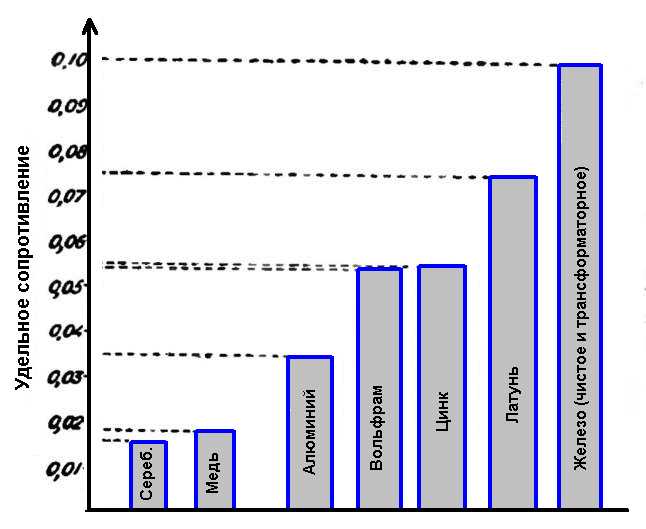

На приводимом графике в виде диаграммы вычерчены удельные сопротивления лучших встречающихся в практике проводников. Из диаграммы например сразу можно выяснить, что экран из латуни будет работать довольно плохо благодаря большом/ удельному сопротивлению латуни. Экраны для цепей высокой частоты лучше всего делать из меди или алюминия.
Точные данные удельных проводимостей разных металлов, в особенности составных, могу изменяться в зависимости от чистоты состава, обработки и пр. Поэтому в таблицах, приводимых различными справочниками и учебниками могут всегда встречаться несколько отличающиеся друг от друга данные.
