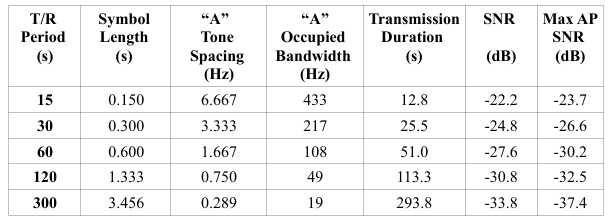

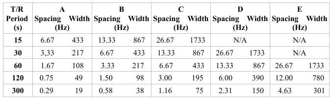

Основные параметры Q65 для каждой из пяти длин последовательности T/R и их минимальные интервалы между тонами (подрежимы «A») обобщены в таблице ниже. Пороговые чувствительности (SNR в полосе пропускания 2500 Гц, дающие 50% вероятности декодирования) были измерены для каждого подрежима с использованием моделирования по каналу аддитивного белого гауссовского шума (AWGN). Как и в других недавно разработанных режимах в WSJT-X, функция, называемая априорным (AP) декодированием, повышает чувствительность на несколько дополнительных дБ по мере накопления информации во время стандартного минимального QSO.
Q65
Прямая коррекция ошибок (FEC) в Q65 использует специально разработанный (65,15) блочный код с шестибитными символами. Два символа «выкалываются» из кода, что дает эффективный (63,13) код с полезной нагрузкой k=13 информационных символов, передаваемых n=63 символами канала. Выколотые символы состоят из 12-битного CRC, вычисленного из 13 информационных символов. CRC используется для снижения частоты ложного декодирования до очень низкого значения. 22-символьная псевдослучайная последовательность, распределенная по всей передаче, отправляется как «тон 0» и используется для синхронизации. Таким образом, общее количество символов канала в передаче Q65 составляет 63+22=85.
Для каждой длины последовательности T/R подрежимы A - E имеют интервалы между тонами и занимаемую полосу пропускания в 1, 2, 4, 8 и 16 раз больше, чем указано в таблице выше. Полные обозначения подрежимов включают число для длины последовательности и букву для интервала между тонами, как в Q65-15A, Q65-120C и т. д. Интервалы между тонами и занимаемые полосы пропускания для более широких подрежимов суммированы в таблице ниже. Дополнительные подрежимы 120F, 300F и 300G могут быть реализованы в будущем, если возникнет осознанная необходимость.

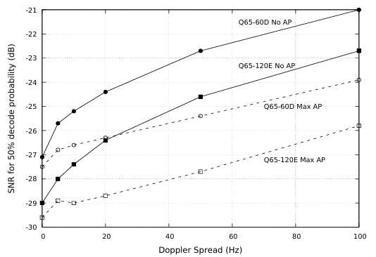

Некоторые репрезентативные кривые чувствительности из измерений моделирования представлены на рисунках 1 и 2.
Q65
Рисунок 1. – Пороговые чувствительности для Q65-60D и Q65-120E как функция частотного разброса

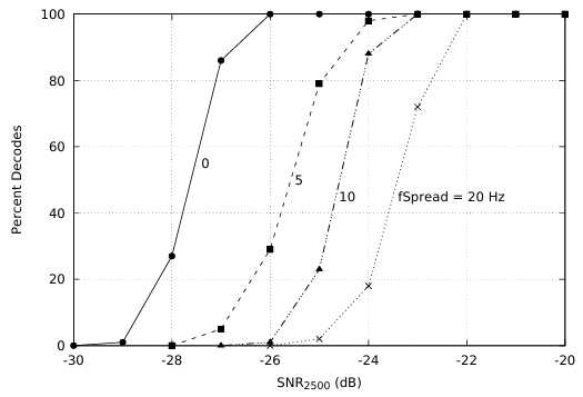

Q65
Рисунок 2. – Вероятность декодирования Q65-60A (без AP) как функция SNR и частотного разброса

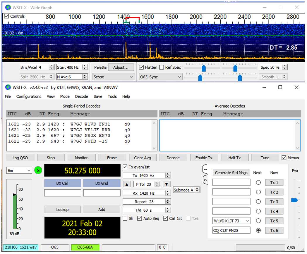

2. Запустите WSJT-X 2.4.0, выберите режим Q65 и настройте другие параметры, как показано на снимке экрана ниже. На вкладке File -> Settings -> General обязательно отметьте Enable VHF and submode features (Включить функции VHF и подрежима) и Decode after EME delay (Декодирование после задержки EME) и снимите отметку Одиночное декодирование. В меню Decode выберите Fast, Enable averaging (Быстро, Включить усреднение) и Auto Clear Avg after decode (Автоматическая очистка после декодирования).
3. Перейдите в File -> Open, перейдите к месту сохранения файлов образцов и откройте файл ...\Q65_Samples\60A_EME_6m\210106_1621.wav. Вы должны увидеть что-то вроде этого снимка экрана, на котором показаны декодирования четырех 6-метровых сигналов EME, полученных в W7GJ 6 января 2021 года.
Обратите внимание, что декодирование сначала происходит на выбранной частоте приема Rx Freq, а затем на других частотах.
Q65
4. Обратите внимание, что Q65 Sync выбран в нижней части окна Wide Graph. Этот выбор включает оранжевую «кривую синхронизации», специальную функцию Q65, которая обеспечивает чувствительные указания того, где могут присутствовать синхронизирующие тоны Q65. Здесь вы можете видеть значительные пики на частотах 697, 943, 1420 и 1620 Гц, а панель Single-period Decodes показывает декодирование на каждой из этих частот. Сильные сигналы Q65 показывают дополнительную «траву» на оранжевой кривой справа от синхронизирующего тона. Декодер обычно игнорирует их.
5. Декодирование Q65 всегда помечается строчной буквой «q», за которой следует одна или две десятичные цифры. Первая цифра указывает тип используемой априорной (AP) информации, если таковая имеется. Вторая цифра, если она присутствует, показывает количество последовательностей Rx, которые были усреднены для получения декодирования.

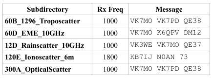

10. К настоящему моменту вы должны знать достаточно, чтобы исследовать и декодировать сигналы во всех оставшихся подкаталогах файлов образцов. Сигналы в этих файлах слабые и могут быть нелегко увидеть на водопаде. Установите подрежимы, как указано в именах подкаталогов и частоте приема Rx Freq, на значения, показанные в таблице на следующей странице. Все файлы образцов являются реальными эфирными сигналами, записанными пользователями WSJT-X 2.4.0, которые были частью тестовой группы Q65. Они предоставляют хорошие примеры сигналов на самых разных путях распространения.
