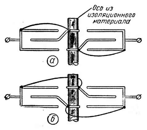

Гораздо лучшее использование объема достигается в конденсаторе, устройство которого схематически показано на рис. 1.
На оси из изоляционного материала укреплены отдельные, не соединенные друг с другом пластины. В конденсаторе имеются, кроме того, два одинаковых отдельных статора, каждый из которых соединен с соответствующей пластиной ротора. Положение, показанное на рис. 1, а, соответствует минимальной емкости; при повороте оси на 180° емкость конденсатора становится максимальной (рис. 1, б).
При одинаковой механической прочности и при той же максимальной емкости необходимый объем для конденсатора новой конструкции будет значительно меньшим, чем у обычного конденсатора. Несколько большая начальная емкость, как правило, существенного значения не имеет.
