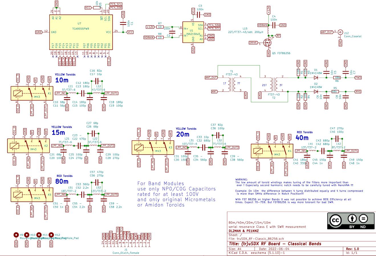

Раскладку диапазонов можно выбрать в меню 8.7 «Конфигурация диапазона»
Назначение полосы-слота К1 К2 К3 К4 К5 Lo (текущий стандарт) 20м 30м 40м 60м 80м Привет (только высокие диапазоны) 10м 12м 15м 17м 20м Классика (классические группы без WARC) 10м 15м 20м 40м 80м Отказ от ответственности:

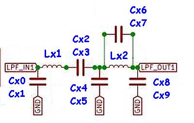

Диапазон 80м 60м 40м 30м 20м 17м 15м 12м 10м F (МГц) 3,56 5,35 7,05 10,1 14,05 18,08 21,05 24,9 28,05 CX0//CX1 657 420 307 199 128 88 69 50 39 CX2//CX3 1864 1240 941 657 472 367 315 266 237 LХ1 2,04 1,36 1,03 0,72 0,52 0,4 0,35 0,29 0,26 CX4//CX5 1826 1215 922 644 463 360 309 261 232 CX8//CX9 1826 1215 922 644 463 360 309 261 232 LХ2 0,82 0,55 0,41 0,29 0,21 0,16 0,14 0,12 0,1 CX6//CX7 609 405 307 215 154 120 103 87 77 Эта таблица предназначена для 3xBS170 (все индуктивности в мкГн – все емкости в пФ) В зависимости от вашей настройки вам нужно только поместить нужные значения компонентов в нужные слоты полосы вместе с полевым транзистором, который вы хотите использовать, и активировать его в прошивке.

CX0//CX1 ????
X обозначает слот Band (например, 1 для K1 -> тогда это будет C10//C11)
„//“ означает: эти 2 соединены параллельно. Параллельное соединение конденсаторов — это простое добавление емкости, которое даст общую емкость, максимально приближенную к расчетной.
но возможны и многие другие комбинации. Просто используйте то, что можете получить или иметь в наличии, и постарайтесь подобраться как можно ближе.Также могут быть случаи, когда вы можете достичь этого с помощью всего лишь одного Cap. В этом случае поместите его в один из 2 доступных Cap-Footprints и оставьте другой пустым.
Помните: конденсаторы фильтра (tr)uSDX ВСЕГДА должны быть типа C0G/NP0 и рассчитаны на напряжение не менее 100 В!
Используйте какой-нибудь онлайн или офлайн инструмент, чтобы рассчитать количество обмоток для ваших тороидов. Мне нравится этот: https://www.dl0hst.de/mini-ringkern-rechner.htm#en
В зависимости от частоты можно использовать тороиды T37-2 (красный) или T37-6 (желтый).
