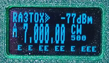

Выставляем на нашем трансивере uSDX режим телеграфа CW и частоту, например 7,000 МГц.

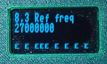

Переходим в пункт меню 8.3
Там мы видим частоту кварцевого генератора по умолчанию:
Калибровка

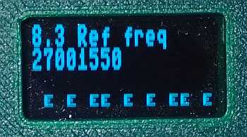

Не выходя из пункта 8.3 нажимает тангенту PTT и наблюдаем на спектре нашего SDR-приемника несущую uSDX в режиме CW.
Она может быть как правее, так и левее калибровочной частоты 7,000 МГц.
Отпускаем кнопку передачи PTT.
Вращаем энкодер вверх или вниз по частоте.
Опять нажимаем кнопку передачи и смотрим в какую сторону смещается наша несущая.
Повторяя операцию изменения частоты - подводим нашу несущую к частоте калибровки (7,000 МГц).
Если у вас нет SDR-приемника на КВ диапазоны, то используем наш приемник (трансивер), добиваясь нулевых биений. Это несколько сложнее, чем контролировать частоту на спектрограмме.
В итоге частота калибровки по пункту 8.3 у меня получилась следующая:
