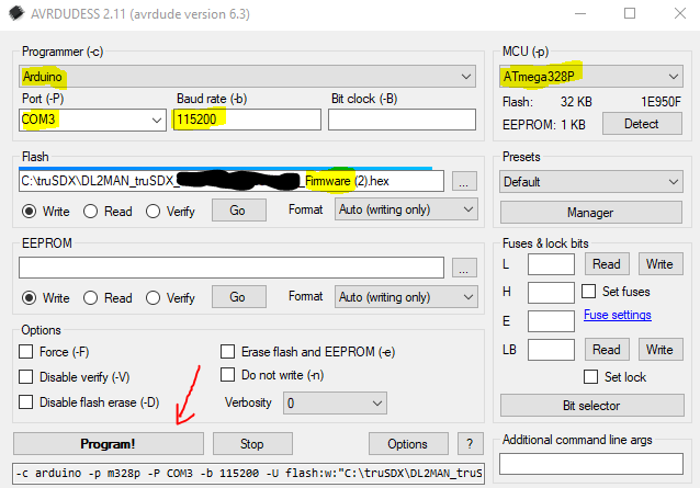

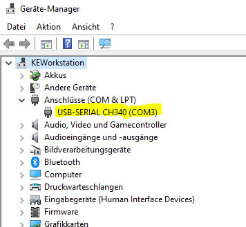

Скачав ВАШУ ЛИЧНУЮ прошивку, вам необходимо загрузить ее на свое Устройство. Для этого вам понадобится программное обеспечение AVR-Dudess и USB-драйвер для чипа CH340 на вашем (tr)uSDX. После правильной установки драйверов ваш компьютер должен распознать (tr)uSDX при подключении его через кабель Micro-USB к компьютеру.
Открытие диспетчера устройств под Windows покажет назначенный COM-порт:
Теперь вы можете загрузить его через AVR Dudess.
  • Выберите программатор: «Arduino»
  • Выберите СВОЙ COM-порт
  • Установите скорость передачи данных на 115200
  • Установите MCU на ATMega328P
  • В «Flash» выберите ВАШУ ЛИЧНУЮ прошивку, созданную из вашего серийного номера.
  • Снимите флажок «установить предохранители» и все остальные флажки.
Затем нажмите кнопку программы. После успешной загрузки вы должны увидеть следующие сообщения на экране терминала:
Ваш (tr)uSDX должен перезагрузиться, и вы должны увидеть свой позывной (если вы ввели его ранее) и частоту на дисплее.
Поздравляем! Вы сделали это!
