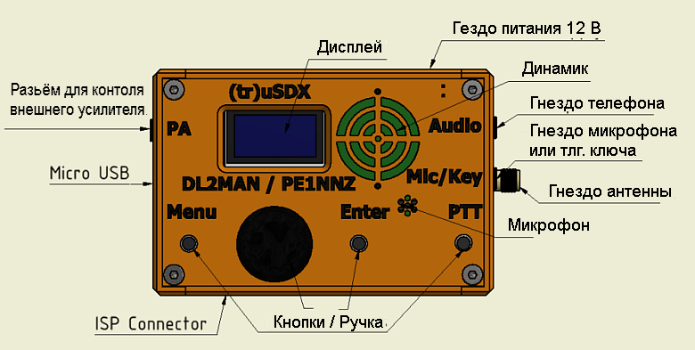

Разъемы трансивера

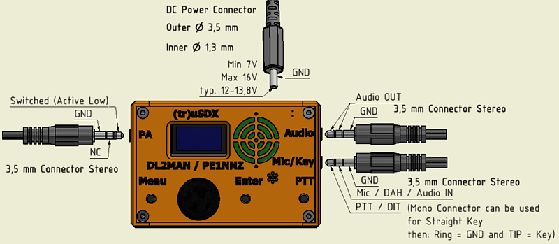

Распиновка внешних соединений
- При подключении внешнего динамика/наушников встроенный динамик будет отключен/отключен.
- При подключении внешнего микрофона/манипулятора/ключа встроенный микрофон будет отключен / отключен.
- USB и источник питания могут быть подключены одновременно. >Основной источник питания всегда имеет приоритет и будет предпочтительнее USB 5V при подключении трансивера.

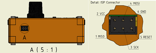

Разъем ISP
