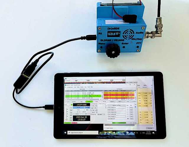

Вот изображение настройки в действии, (tr)uSDX подключен через USB к Windows (планшету) ПК, транслирует CAT и аудио:
