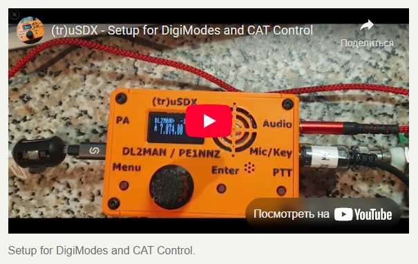

Настройка DigiModes и CAT Control.
Прошивка 2.00t и выше требует настройки скорости передачи данных 115200 (вместо 38400), поддерживаемый протокол CAT — Kenwood TS-480.

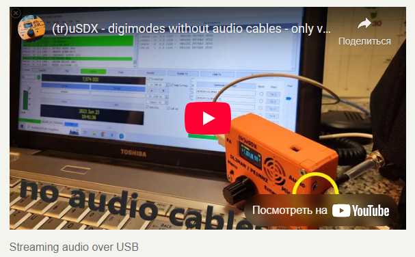

Также возможно использовать цифровые режимы ТОЛЬКО через кабель USB (аудиокабели и звуковые карты не нужны!), аудиопоток передается через последовательный интерфейс CAT. Для работы вам понадобится прошивка версии не ниже 2.00u.
Существуют различные приложения, поддерживающие потоковый протокол CAT (tr)uSDX:
Использование Digimode (WSJT-X, JS8CALL, WinLink) на вашем ПК с Windows/Linux или Raspberry PI упрощается с помощью специального драйвера потоковой передачи CAT (tr)uSDX (можно скачать здесь).
Bидеодемонстрация
Bидеодемонстрация
