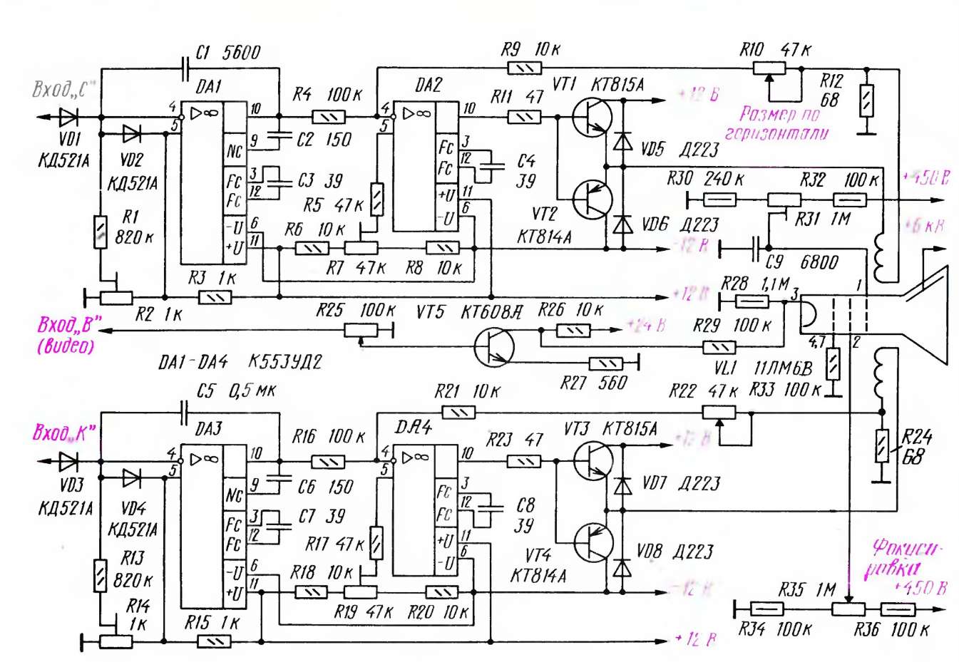

Данный аналоговый декодер предназначен для совместной работы с демодулятором SSTV сигнала, описанным в [Л]. Они являются простейшими устройствами для приема SSTV с временем развертки кадра 8 с.
Декодер представляет собой узел хранения информации кадра в течение 8 с, совмещенный с устройством ее отображения (обе функции выполняет электроннолучевая трубка с длительным послесвечением экрана), и узел медленных разверток луча ЭЛТ, управляемый синхроимпульсами, поступающими с демодулятора.
Принципиальная схема устройства приведена на рисунке. Оно содержит два идентичных канала — вертикальной и горизонтальной развертки с генераторами и усилителями, а также видеоусилитель.
Схема
Генератор пилообразного напряжения горизонтальной развертки выполнен на операционном усилителе (ОУ) DA1 по схеме интегратора с времязадающими элементами R1, R2, С1, определяющими наклон пилообразного напряжения. Синхроимпульсы поступают в генератор с входа «С» через развязывающий диод VD1.
Пилообразное напряжение с выхода генератора через резистор R4 подается на инвертирующий вход ОУ DA2, используемого в канале горизонтальной развертки в качестве предварительного усилителя. С его выхода сигнал приходит на оконечный усилитель, выполненный на транзисторах VT1, VT2. Его нагрузка — катушка отклоняющей системы ЭЛТ. Резистор R12 служит для улучшения линейности развертки. Диоды VD5 и VD6 защищают выходные транзисторы от пробоя во время обратного хода электронного луча. Резистором R10 регулируют коэффициент усиления каскада на ОУ DA2, резистором R7 устанавливают начало строки (центровка по горизонтали) в левой части экрана. Конденсаторы С2—С4 — корректирующие.
Канал вертикальной (кадровой) развертки собран на ОУ DA3, DA4 и транзисторах VT3, VT4. Синхронизирующие кадровые импульсы поступают в генератор вертикальной развертки с входа «К» через диод VD3.
На транзисторе VT5 построен буферный видеоусилитель, обеспечивающий необходимое напряжение для модуляции луча ЭЛТ. Резистором R25 регулируют яркость изображения. Полный видеосигнал поступает на видеоусилитель с входа «В».
Следует отметить, что принципиально видеоусилитель не является необходимым каскадом, поскольку при размахе 9...11 В видеосигнал может быть подан непосредственно на модулятор ЭЛТ (выводы 4, 7).
Оконечным устройством декодера является электронно-лучевая трубка с временем послесвечения экрана не менее 10 с, включенная по типовой схеме (цепь накала на рисунке не показана). Резистором R31 устанавливают необходимое ускоряющее напряжение, а резистором R36 фокусируют изображение. Примененная ЭЛТ 11ЛМ6В с магнитным отклонением луча, естественно, может быть заменена любой другой, имеющейся у радиолюбителя, в том числе и трубкой с электростатическим отклонением луча. В последнем случае каскады на элементах DA2, VT1, VT2 и DA3, VT3, VT4 следует заменить на два простейших типовых каскада на вакуумных двойных триодах 6Н2П или на высоковольтных транзисторах.
Каналы разверток питают от двуполярного стабилизированного источника напряжением в пределах от 9 до 12 В, выполненного по любой схеме и обеспечивающего ток не менее 300 мА. Источник питания ЭЛТ также может быть любым.
Налаживание декодера сводится в основном к настройке генераторов на ОУ DA1 и DA3, а также к установке размера кадра. Последнюю операцию желательно проводить на заключительном этапе, подключив декодер к демодулятору и подав на него SSTV сигнал с выхода радиоприемника или тест-генератора. После этого можно подать питание на ЭЛТ. Во избежание прожога люминофора экрана яркость изображения резистором R25 нужно сделать минимальной. Только убедившись в нормальной работе узла разверток луча, можно увеличить яркость до необходимой.
Затем к выводу 10 микросхемы DA1 подключают осциллограф. При этом напряжение на выводе 10 должно быть около - ( 10...11) В. Вход «С» через резистор сопротивлением 24...47 кОм соединяют с цепью +12 В и убеждаются, что напряжение на выходе ОУ DA1 равно —(10...11) В. После этого вход «Синхронизация внешняя» осциллографа подключают параллельно входу «С» декодера и устанавливают период развертки 100...200 мс.
Добившись устойчивого запуска развертки осциллографа в момент отключения входа «С» от цепи +12 В, замыкая и размыкая это соединение, измеряют время изменения выходного напряжения ОУ DA1 от —(10.. 11) В до +(10...11) В. Подстроечным резистором R2 добиваются, чтобы это изменение происходило за 65...70 мс. Окончательно этот параметр можно скорректировать впоследствии при совместной работе всех узлов приемного устройства. Если в распоряжении радиолюбителя имеется измерительный импульсный генератор, обеспечивающий на выходе амплитуду 8...11 В, то, установив период повторения импульсов около 70 мс и длительность импульсов 5 мс, можно сделать настройку генератора на ОУ DA1 более удобной.
Аналогично настраивают генератор кадровой развертки. При этом можно обойтись без осциллографа, подключив к выходу ОУ DA3 вольтметр. Время изменения выходного напряжения следует установить около 8 с (по секундомеру).
Катушки отклоняющей системы ЭЛТ фазируют так, чтобы развертка кадра на экране начиналась в левом верхнем углу.
