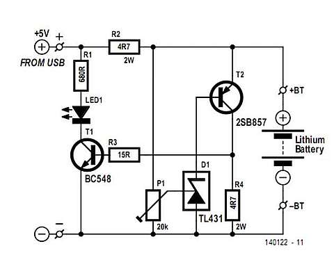

Параллельный регулятор TL431 может использоваться так, чтобы гарантировать, что литиевая батарея не может быть заряжена до более чем 4,2 В. Это означает - когда элемент достиг своего максимального напряжения, TL431 должен шунтировать весь ток, протекающий через ограничивающий резистор. Резистор номиналом около 10 Ом ограничивает ток в безопасных пределах для TL431.
Подход, показанный здесь, заключается в добавлении выходного транзистора PNP к TL431. Поскольку максимальный номинальный ток TL431 больше не является ограничивающим фактором, единственным ограничением является максимальный ток, который может обеспечить зарядное USB устройство (500 мА). Когда аккумулятор имеет самое низкое напряжение, резистор ограничения тока R4 имеет номинал 4,7 Ом.
Используемый здесь транзистор T2 - 2SB857 (первый попавшийся в мусоре :). В нём нет ничего особенного, он рассчитан на 50 В, 4 А и hfe (min) 60, что означает, что практически любой PNP транзистор в корпусе T0220 с аналогичными характеристиками будет здесь работать. Он не оснащен радиатором и во время работы остается умеренно теплый.
Поскольку теперь транзистор PNP выполняет большую часть тяжелой работы, в цепь коллектора можно вставить чувствительный резистор R4, чтобы переключить второй транзистор T1, который работает на индикатор заряда - LED1. Напряжение «полной зарядки аккумулятора» точно устанавливается с помощью параметра P1.
