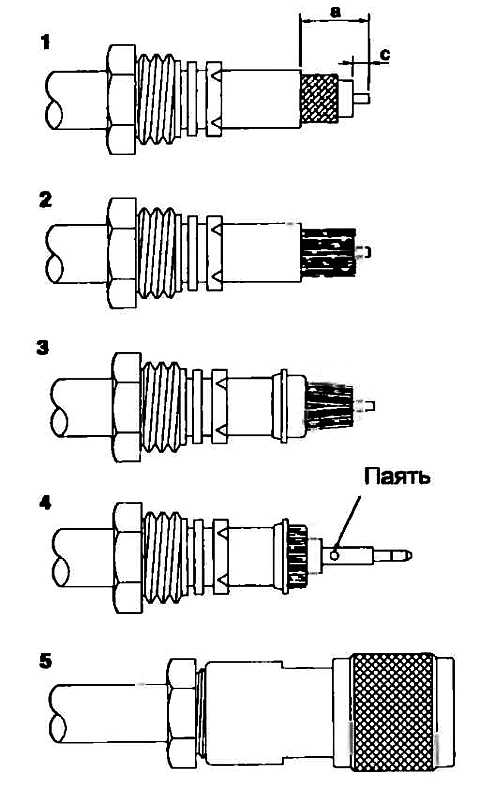

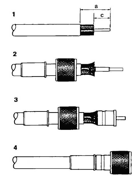

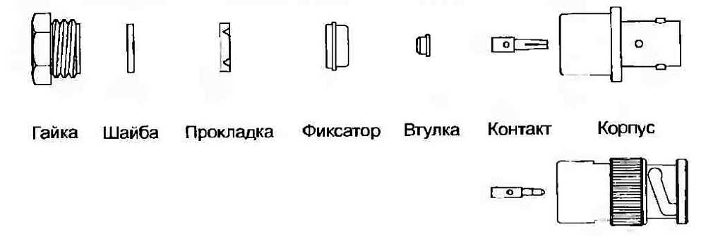

BNC С25
Детали этого разъема показаны на рис. 1, а порядок заделки — на рис. 2.
Монтаж разъемов
Рис. 1

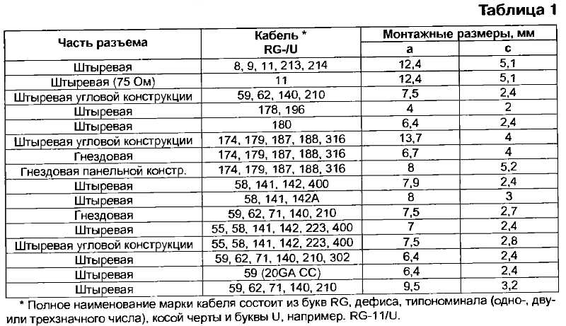

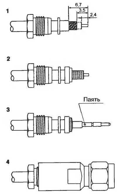

1. Надеть на конец кабеля гайку, шайбу и прокладку. Прокладка должна быть расположена так, чтобы прорези в виде буквы "V" были направлены к разделываемому концу кабеля. Срезать наружную защитную пластиковую оболочку кабеля на длину а (табл. 1) в зависимости от марки кабеля и от того, какую часть разъема вы монтируете — штыревую или гнездовую.
Монтаж разъемов
2. Расплести оплетку. Развести проводники оплетки и обрезать изоляцию центрального провода так, чтобы он выступал на расстояние с. Аккуратно облудить выступающий конец центрального провода так, чтобы не расплавить изоляцию»
Монтаж разъемов
Рис. 2
3. Прижать проводники оплетки к изоляции центрального проводника. Надеть фиксатор сверху на проводники оплетки и придвинуть его к срезу внешней оболочки.
4. Развести проводники оплетки, укоротить их до длины примерно до 3,2 мм и пригнуть сверху к фиксатору.
Проводники не должны выходить за бортик фиксатора. К центральному проводнику припаять контакт разъема, предварительно одев на него втулку.
5. Надеть корпус разъема и ввернуть в него гайку. Усилие ввертывания должно быть достаточным для того, чтобы разъем был надежно фиксирован на кабеле.

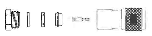

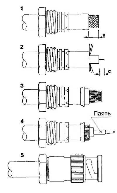

N C8
Этот разъем показан на рис. 3 и 4.
Монтаж разъемов
Рис. 3

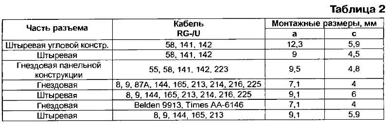

1. Надеть на кабель гайку, шайбу и прокладку. Срезать наружную оболочку на расстоянии а (табл. 2).
Монтаж разъемов
2. Расплести оплетку, отогнуть проводники и срезать изоляцию центрального проводника по размеру с.
Монтаж разъемов
Рис. 4
3. Обжать оплетку кабеля по направлению к центральному проводнику. Надеть фиксатор на проводники оплетки и придвинуть его к срезу оболочки.
4. Укоротить проводники оплетки и пригнуть их сверху к фиксатору. Облудить центральный проводник и припаять контакт.
5. Надеть корпус разъема и затянуть гайкой.

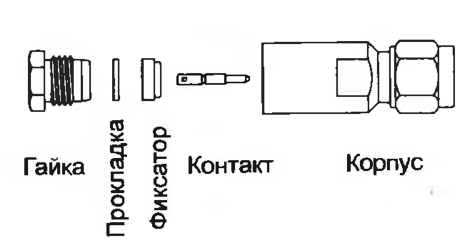

Mini-UHF С39
Этот разъем показан на рис. 5 и 6.
Монтаж разъемов
Рис. 5

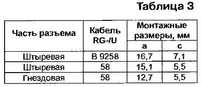

1. Срезать внешнюю оболочку, оплетку и изоляцию центрального проводника согласно размерам, указанным в табл. 3
Монтаж разъемов

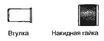

2. Надеть втулку и, если монтируемая часть разъема — штыревая, накидную гайку (с накаткой) на кабель. Оплетку не расплетать. Установить контакт на центральный провод кабеля и сдвинуть его до упора. Обжать контакт на проводе специальным инструментом.
Монтаж разъемов
Рис. 6
3. Установить корпус разъема так, чтобы его установочная часть зашла под оплетку, а изоляция центрального провода кабеля уперлась в изолятор разъема.
4. Крепко удерживая корпус разъема и кабель, надвинуть втулку на оплетку.

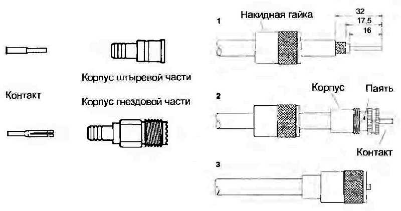

UHF C1
Монтаж этого разъема показан на рис. 7.
Монтаж разъемов
Рис. 7
1. Надеть накидную гайку на конец кабеля. Срезать внешнюю оболочку оплетку и изоляцию центрального провода в соответствии с указанными размерами. Облудить центральный проводник и оплетку, стараясь не расплавить изоляцию центрального проводника.
2. Надвинуть корпус разъема на кабель до упора. Припаять корпус к оплетке через отверстие для пайки. Припаять центральный проводник. Избегать перегрева.
3. Навернуть накидную гайку на корпус разъема.

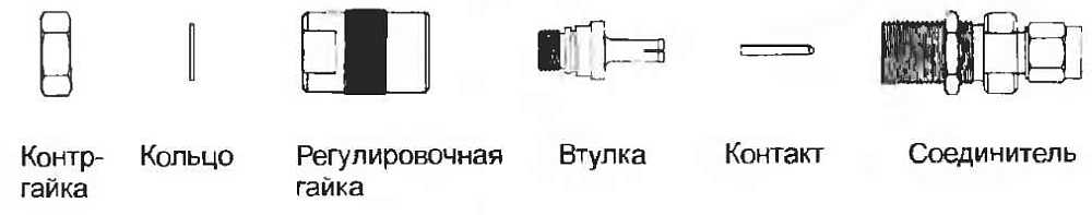

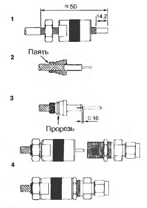

SMA С51
Детали этого разъема и порядок монтажа показаны на рис. 8 и 9.
Монтаж разъемов
Рис. 8
1. Срезать наружную оболочку кабеля (если она есть) и оплетку по указанным размерам. Надеть на кабель контргайку и регулировочную гайку.
2. На изоляцию центрального провода надеть втулку и с усилием прижать ее к оплетке, чтобы обеспечить хороший контакт между ними. Припаять оплетку к втулке. Следить за тем, чтобы припой не попал на резьбу. Аккуратно, не повредив центральный провод, срезать его изоляцию заподлицо с передним краем втулки.
Монтаж разъемов
Рис. 9
3. Припаять контакт к центральному проводнику таким образом, чтобы обеспечить указанный зазор между контактом и краем втулки. Не допускать попадания припоя на наружную поверхность контакта»
4. Надеть регулировочную гайку на втулку. Установить разрезное С-образное кольцо в прорезь на втулке. Завинтить контргайку (свободно, не затягивая). Привинтить к собранному узлу соединитель. Окончательную сборку разъема производят после регулировки фазы. Один оборот регулировочной гайки соответствует фазовому углу (в градусах), равному 0,636f, где f — частота (в гигагерцах). После установки требуемого значения фазы туго завернуть контргайку соединителя, удерживая регулировочную гайку. После этого затянуть заднюю контргайку.
