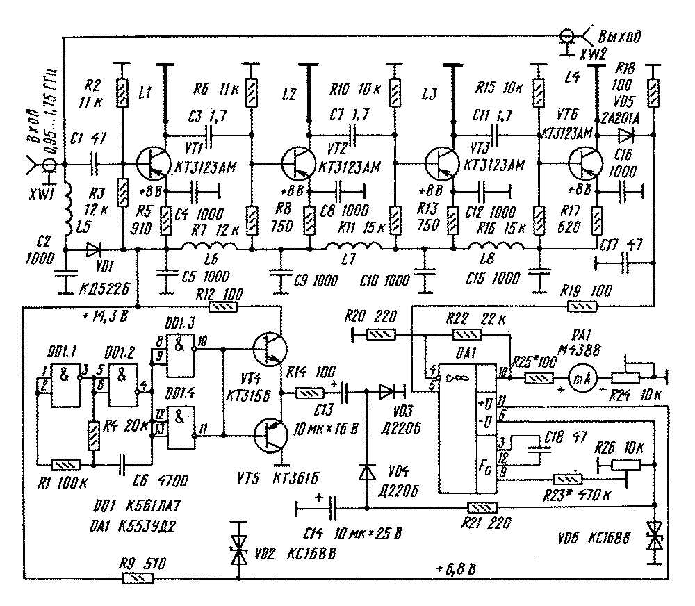

Для ориентирования антенны на спутник индикатор, принципиальная схема которого изображена на рис.1, включают между конвертером СВЧ и тюнером. При этом на него и на конвертер поступает одно и то же напряжение питания с тюнера. Другой вариант предполагает подачу напряжения питания+12 В от аккумуляторной батареи или батареи элементов через дроссель индуктивностью 100 мкГн на разъем XW2. При этом к кабелю, по которому подводят напряжение питания, должен быть подключен через конденсатор емкостью 1000 пф резистор сопротивлением 75 Ом.
Индикатор
Рис. 1.
Выходной сигнал конвертера СВЧ приходит на входной разъем XW1 индикатора и усиливается усилителем СВЧ на транзисторах VT1-VT3, VT6 до уровня 3...7 мВ. Усилитель состоит из четырех одинаковых каскадов, выполненных на транзисторах, включенных по схеме с общим эмиттером, и с резонансными связями между ними. Линии L1-L4 служат коллекторными нагрузками транзисторов и имеют индуктивное сопротивление 75 Ом на частоте 1,25 ГГц. Разделительные конденсаторы СЗ, С7, С11 имеют емкостное сопротивление 75 Ом на частоте 1,25 ГГц. Такое построение усилителя позволяет добиться максимального усиления каскадов, однако неравномерность коэффициента усиления в рабочей полосе частот достигает 12 дБ.
К коллектору транзистора VT6 подсоединен амплитудный детектор на диоде VD5 с фильтром R18C17. Продетектированный сигнал усиливается усилителем постоянного тока на ОУ DA1. Его коэффициент усиления по напряжению равен 100. К выходу ОУ подключен стрелочный индикатор, показывающий уровень входного сигнала. Подстроечным резистором R26 балансируют ОУ так, чтобы компенсировать начальное напряжение смещения самого ОУ и шумы конвертера СВЧ.
На микросхеме DD1, транзисторах VT4, VT5 и диодах VD3, VD4 собран преобразователь напряжения для питания ОУ. На элементах DD1.1, DD1.2 выполнен задающий генератор, вырабатывающий прямоугольные импульсы с частотой следования около 4 кГц. Транзисторы VT4 и VT5 обеспечивают усиление по мощности этих импульсов. На диодах VD1, VD4 и конденсаторах С13, С14 собран умножитель напряжения. В результате на конденсаторе С14 формируется отрицательное напряжение -12 В при напряжении питания конвертера +15 В. Напряжения питания ОУ стабилизированы на уровне 6,8 В стабилитронами VD2 и VD6.

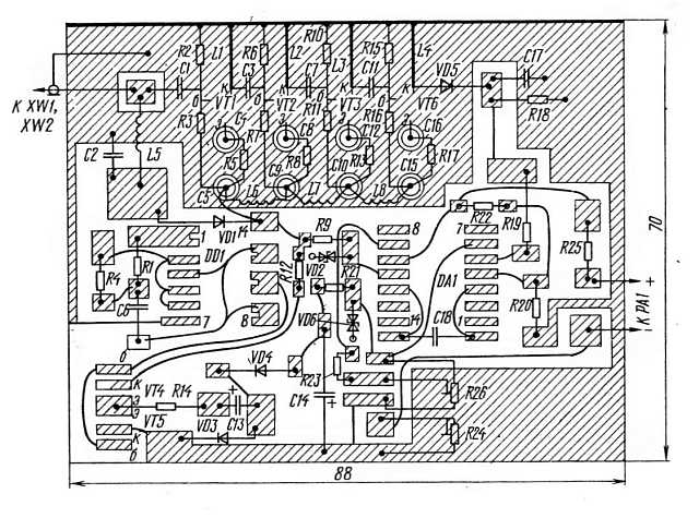

Элементы индикатора размещены на печатной плате из двустороннего фольгированного стеклотекстолита толщиной 1,5 мм. Она заключена в латунный экран, к которому припаяна по периметру. Рисунок платы и расположение элементов на ней показаны на рис. 2. Элементы находятся со стороны печатных проводников, а вторая сторона служит общим проводом. Такое конструктивное решение немного неудобно с точки зрения монтажа элементов, однако упрощает конструкцию.
Индикатор
Рис. 2.
Усилитель СВЧ выполнен навесным монтажом. В качестве точек монтажа использованы опорные конденсаторы С4, С5. С8-С10, С12, С15, С16. Линии L1-L4 представляют собой отрезки медного посеребренного провода длиной 13 и диаметром 0,6 мм, которые впаяны в боковую стенку латунного экрана и на высоте 2,5 мм над платой. Все дроссели — бескаркасные с внутренним диаметром 2 мм, намотаны проводом ПЭЛ 0,2. Отрезки провода для намотки имеют длину 80 мм. Входным разъемом XW1 служит кабельный (75 Ом) разъем С(Г). К выходу устройства подключен выходной разъем от неисправного конвертера СВЧ.
В устройстве применены постоянные резисторы МЛТ и подстроечные СП5-1ВА, конденсаторы КД1 (С4, С5, С8 — СЮ, С12, С15, С16) диаметром 5 мм с отпаянными выводами и КМ, КТ (остальные). Оксидные конденсаторы — К53. Индикатор с током полного отклонения 0,5... 1 мА — от любого магнитофона.
Вместо транзисторов КТ3123АМ (VT1-VT3, VT6) могут быть применены КТ3123БМ, КТ3123ВМ или КТ3101АМ, КТ3115А-2, КТ391А-2. При замене транзисторов структуры р-п-р на транзисторы структуры n-p-n перемычка между выводом катода диода VD1 и конденсатором С5 (рис. 2) должна быть снята и на конденсатор С5 должно быть подано напряжение с минусового вывода конденсатора С14. Транзисторы VT4 и VT5 в этом случае должны быть КТ3102ВМ и КТ3107В соответственно, а сопротивления резисторов R12 и R14 уменьшены до 30 Ом.
Микросхему К561ЛА7 можно заменить на К176ЛА7 или К1561ЛА7, К553УД2 на К153УД2 или КР140УД6, КР140УД7. Стабилитроны — любые кремниевые на напряжение 5,6...6,8 В (КС156Г, КС168А). Диод 2А201А можно заменить на ДК-4В, 2А202А или ГИ401А, ГИ401Б.
Налаживание устройства начинают с проверки цепей питания. Временно отпаивают резисторы R9 и R21. После подачи положительного напряжения питания +12 В измеряют напряжение на конденсаторе С14, которое должно быть не менее -10В. В ином случае по осциллографу убеждаются в наличии переменного напряжения на выводах 4 и 10(11) микросхемы DD1. Если напряжение отсутствует, убеждаются в исправности микросхемы и правильности монтажа. Если переменное напряжение присутствует, проверяют исправность транзисторов VT4, VT5, диодов VD3, VD4 и конденсаторов С13, С14.
После налаживания преобразователя напряжения припаивают резисторы R9, R21 и проверяют напряжение на выходе ОУ и добиваются нуля подстройкой резистора R26.
Значения напряжений на эмиттерах транзисторов усилителя СВЧ указаны на схеме, при необходимости подбирают резисторы базовых делителей. После этого на вход устройства подают сигнал напряжением 100 мкВ, частотой 1,25 ГГц с генератора СВЧ. Резистором R24 добиваются полного отклонения стрелки индикатора РА1.
