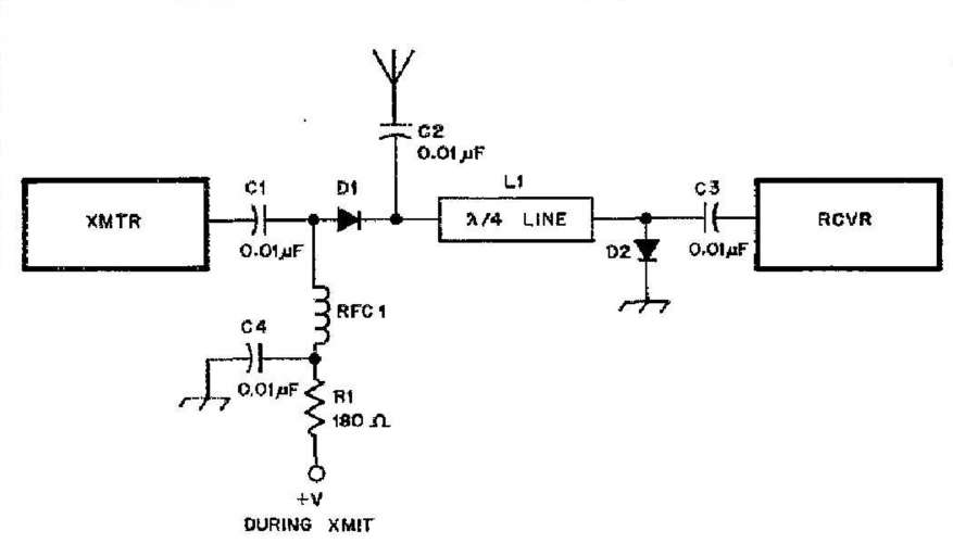

Пример применения PIN-диодов показан на рис.1. В этом примере передатчик работает на частоте 430 МГц с выходной мощностью 25 Вт. .
Рис. 1 — Базовая схема TR на PIN-диоде. D1, D2 - PIN-диод, 130 МГц, 1,5 Вт, Unitrode UM-9401 или эквивалент.
RFC1 — 0,035 pH, 5 витков провода № 22, диаметром 1/4 дюйма, 6,4 мм, 1 дюйм (25 А мм).
Ток диода составляет 55 мА, а его сопротивление в открытом состоянии — 0,75 Ом. Сопротивление R1 составляет приблизительно 180 Ом. Используется система с импедансом 50 Ом. ВЧ-ток будет равен:
Таким образом, рассеиваемая диодом мощность составляет 0,72x367 мВт. Можно использовать небольшой маломощный PIN-диод, например, Unitrode UM-9401. Этот диод имеет номинальную рассеиваемую мощность в свободном пространстве 1,5 Вт и отличается низкой стоимостью.
При включении режима PTT Fine на передатчике диоды Di и D2 смещены в прямом направлении. Путь тока проходит через R1, RFC I, диод D1, четвертьволновую линию передачи и диод D2 на землю. Сопротивление диода D1 во включенном состоянии составляет около 0,75 Ом, что практически соответствует короткому замыканию. Это небольшое сопротивление приводит к потере выходной мощности передатчика примерно на 0,2 дБ. Низкое сопротивление относительно земли на конце диода D2 линии передачи отражается на стороне диода D1 как очень высокое сопротивление. Для линии сопротивлением 50 Ом импеданс будет равен:
Это сопротивление, по сравнению с 50-омным сопротивлением антенного кабеля, очень велико, поэтому кабель фактически исключается из схемы. Фактически, дополнительные потери составляют около 0,2 дБ.
Во время приёма напряжение на линии PTT отключено, и оба диода не проводят ток. Таким образом, эффективное высокое сопротивление диода D1 изолирует передатчик от антенного контура. В то же время, четвертьволновая линия сопротивлением 50 Ом отражает 50-омное сопротивление антенны на вход приёмника. Общие вносимые потери, вносимые диодами и другими компонентами, составляют приблизительно 0,4 дБ как для передающего, так и для приёмного портов схемы. Теоретически достижима изоляция 55 дБ; на практике достигается изоляция передатчика и приёмника порядка 30–40 дБ. Причина этой разницы заключается в том, что паразитные ёмкости и наличие различных компонентов, как правило, наводят некоторую радиочастоту вокруг четвертьволновой линии и диодов. На УКВ особенно важно, чтобы выводы диода D2 были как можно короче; несколько дополнительных миллиметров длины выводов могут привести к ухудшению изоляции на несколько дБ.

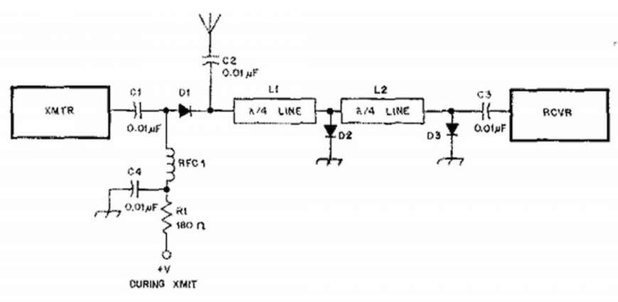

Для улучшения практического показателя изоляции 3d до 40 дБ можно добавить вторую четвертьволновую секцию линии и еще один диод, как показано на рис. 2. Это, как правило, добавит еще около 10 дБ изоляции и будет достаточным для предотвращения выгорания входного каскада ВЧ приемника.
Рис. 2 — В базовую схему добавлена дополнительная четвертьволновая линия (L2)
для увеличения развязки передатчика-приемника примерно на 10 дБ

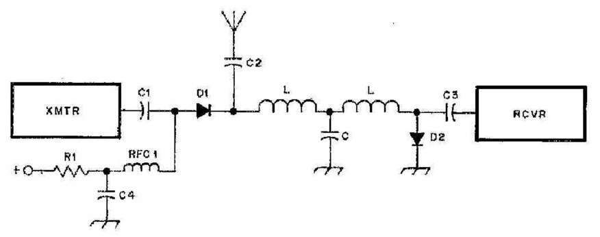

Поскольку любой четвертьволновой участок линии представляет собой четверть длины волны только на одной частоте, схемы переключения антенны чувствительны к частоте. Однако типичные кривые показывают, что достаточная изоляция может быть достигнута в некотором диапазоне от центральной частоты. То есть, значения изоляции 30 дБ и более и вносимые потери менее 0,5 дБ достигаются как минимум в диапазоне ±3% от центральной частоты. На частоте 430 МГц участок, вырезанный для частоты 435 МГц, будет работать в диапазоне от 429 до 441 МГц. Система, рассчитанная на частоту 146 МГц, будет работать во всем диапазоне от 144 до 148 МГц. На частоте 14 МГц можно ожидать полосы пропускания 500 кГц. Однако строить участки линии для этих частот нецелесообразно. На высоких частотах можно использовать сосредоточенные LC-цепи, как показано на рис. 3.
Рис. 3 — PIN-диодный ключ с сосредоточенными LC-константами. Такая схема подходит для
использования на высоких частотах, L=Zo/2пf и C=1/2ftZp, где Zo — волновое сопротивление линии.

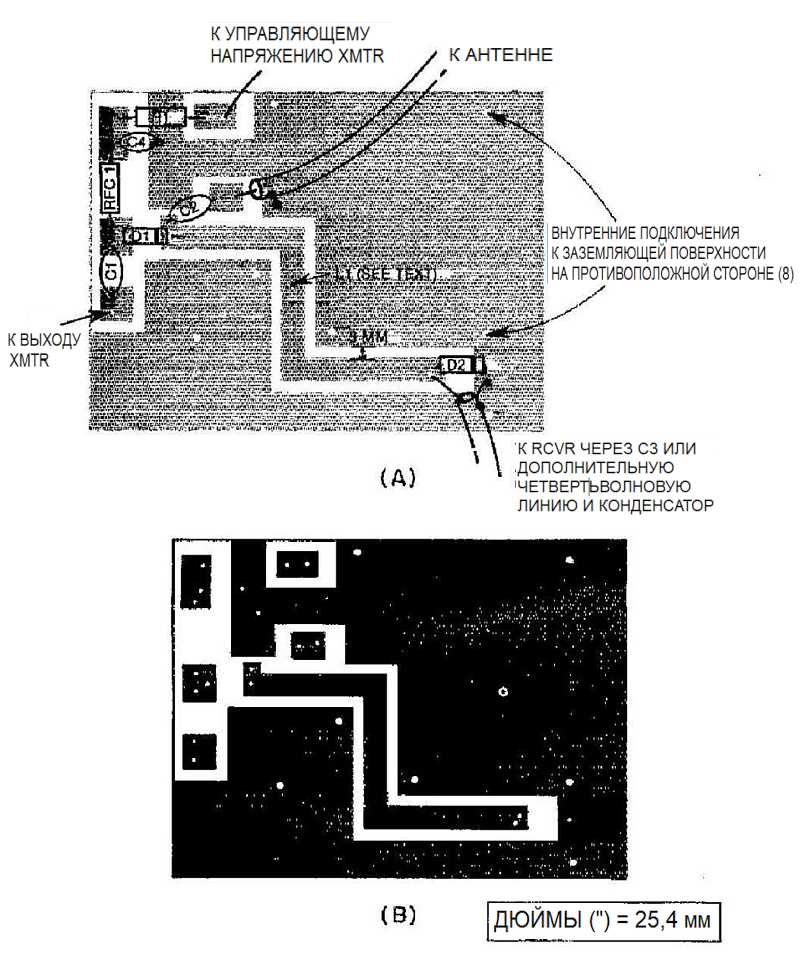

Пример использования PIN-диодов для выполнения функции приёмопередатчика (TR) в УКВ-приёмопередатчике показан на рис. 4. В данном случае четвертьволновая линия представляет собой полосковую линию, вытравленную на двусторонней печатной плате. Для обеспечения высокой эффективности крайне важно, чтобы выводы диода были короткими.
Рис. 4 — На рисунке A показана схема транзисторного ключа на PIN-диоде 430 МГц с использованием
полосковой линии, вытравленной на двусторонней печатной плате. Подробное описание полосковой
линии приведено в тексте. Восемь сквозных соединений выполнены между заземляющими плоскостями
с обеих сторон платы. На рисунке B схема rs воспроизведена в натуральную величину, где чёрный цвет
соответствует меди.

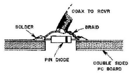

Лучший способ добиться этого — вырезать небольшой прямоугольник на печатной плате и установить диод в этот вырез так, чтобы выводы располагались заподлицо с плоскостью платы. Затем выводы можно припаять к вытравленной линии и заземляющей плоскости. Коаксиальный кабель для подключения к приёмнику следует разделать таким образом, чтобы в точке соединения использовались очень короткие выводы подключения к диоду. На рис. 5 показано, как это делается.
Рис. 5 — Здесь показан один из способов крепления PIN-диодов к двухканальной печатной плате.
Подробности приведены в тексте. Длина коаксиального кабеля, ведущего к диоду, не должна
превышать примерно 5 мм (0,2 дюйма).

Для полосковой линии четвертьволнового сечения печатной платы необходимо учитывать и другие факторы. Диэлектрическая проницаемость платы, а также толщина медного слоя влияют на коэффициент укорочения. При использовании двухсторонней платы из стеклоэпоксидной смолы с медным слоем толщиной 1 унция (1 унция), протравленная линия шириной 6 мм (0,24 дюйма) будет иметь характеристическое сопротивление около 40–45 Ом. На частоте 430 МГц, длина четвертьволнового участка будет найдена следующим образом:
где: λ — длина волны в свободном пространстве, K — отношение толщины линии к ширине, а ER — диэлектрическая проницаемость материала платы. Таким образом, наша линия будет иметь вид:
Размеры полосковой линии в этом случае составят 120?6 мм (4,72?0,24 дюйма). Эту линию можно протравить на верхней стороне платы, окружив её заземляющим слоем на расстоянии около 3 мм (0,12 дюйма); нижняя часть платы должна остаться нетравленной.
