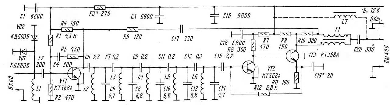

Выходом из указанной ситуации может быть применение специального частотно-избирательного усилителя, который бы усиливал слабый сигнал больше, чем мощные, и тем самым выравнивал их уровни, т.е. необходим корректирующий усилитель. Вариант принципиальной схемы такого усилителя изображен на рис.1. Он содержит входной каскад на транзисторе VT1, канальный фильтр L2—L6C5—С15, выходной усилитель на транзисторах VT2, VT3 и гибридный ответвитель-сумматор на трансформаторе Т1 и резисторе R10.
ТВ антенный усилитель
Рис. 1.
Сигналы с антенны поступают на входной каскад, где усиливаются на 7...9 дБ. После него на выход они попадают двумя путями: через канальный фильтр с выходным усилителем, где слабый сигнал усиливается на 10... 15 дБ, и через цепь R6C17T1, где все сигналы ослабляются на 4...5 дБ. В результате слабый сигнал, на который настроен фильтр, усиливается на 20...22дБ, а мощные — всего на 3..4 дБ, т.е. происходит выравнивание их уровней.

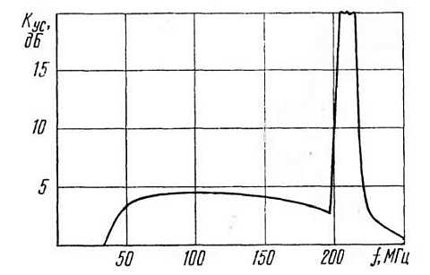

Усилитель разработан для применения в Курской области, где телевизионное вещание ведется на четвертом (РТР), восьмом («Останкино») и десятом (коммерческое телевидение) каналах. АЧХ такого усилителя показана на рис. 2. Перестроить усилитель и тем самым адаптировать его для работы в других районах, т.е. настроить для усиления слабых сигналов на других каналах, очень просто, изменив номиналы некоторых элементов. В первую очередь это относится к канальному фильтру.
Рис. 2.

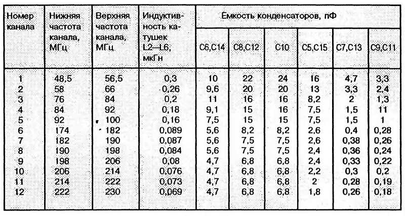

Диоды VD1, VD2 усилителя защищают входной каскад от возможных мощных электрических разрядов, например во время грозы. Катушка L1 подавляет сигналы на частотах менее 40 МГц. Цепь C4R5 выравнивает усиление в интервале рабочих частот. Канальный фильтр должен обеспечивать хорошее подавление сигналов соседних каналов приема, поэтому он выбран пяти контурным. Расчетная полоса пропускания — 8 МГц, но может быть 8...10 МГц. Номиналы элементов фильтра для всех каналов диапазона MB указаны в таблице. Следовательно, можно адаптировать усилитель к конкретным условиям приема, т.е. установить в нем фильтр, настроенный на самый слабый принимаемый сигнал. Нагрузочные сопротивления всех фильтров — 75 Ом.
Необходимость использования гибридного ответвителя-сумматора [2] обусловлена тем, что с выхода выходного усилителя на его вход через цепь C17R6 и канальный фильтр существует обратная связь, которая может привести к самовозбуждению. Вариант сумматора на трансформаторе Т1 и резисторе R10 позволяет реализовать развязку между входами не менее 25...30 дБ и потери лишь в несколько дицибел, что, например, нельзя получить на резистивном сумматоре, и тем самым обеспечить устойчивость усилителя. Именно поэтому к изготовлению трансформатора Т1 следует отнестись очень серьезно.
Питать усилитель нужно стабилизированным напряжением 9.. 12 В. Потребляемый усилителем ток — около 30 мА. Если питать его по выходному кабелю, то следует включить дроссель L7.

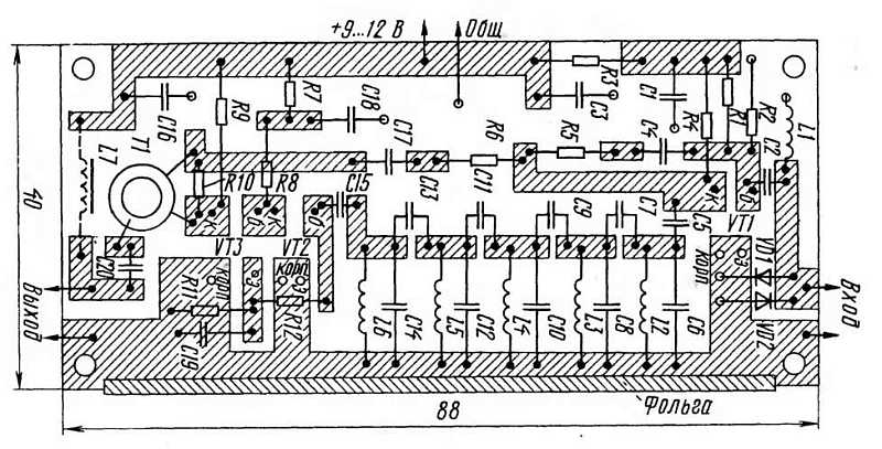

Все детали усилителя размещены на печатной плате из двустороннего фольгированного стеклотекстолита толщиной 1,5 мм, рисунок проводников которой изображен на рис. 3. Печатные проводники сделаны на одной стороне, а вторая оставлена металлизированной и использована как общий провод, к которому через отверстия в плате припаяны выводы некоторых деталей. Кроме того, через край платы эта сторона соединена припаянной фольгой с общим проводом усилителя на другой стороне.
Рис. 3.

Номиналы контуров

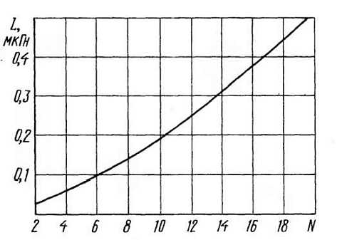

Катушка L1 намотана на оправке диаметром 6 мм и содержит 3...4 витка провода ПЭВ-2 0,6. Катушки канального фильтра L2 — L6 — бескаркасные, их наматывают на оправке диаметром 3,5 мм проводом ПЭВ-2 0,4, число витков в зависимости от требуемой индуктивности определяют по графику на рис. 4.
Рис.4.
