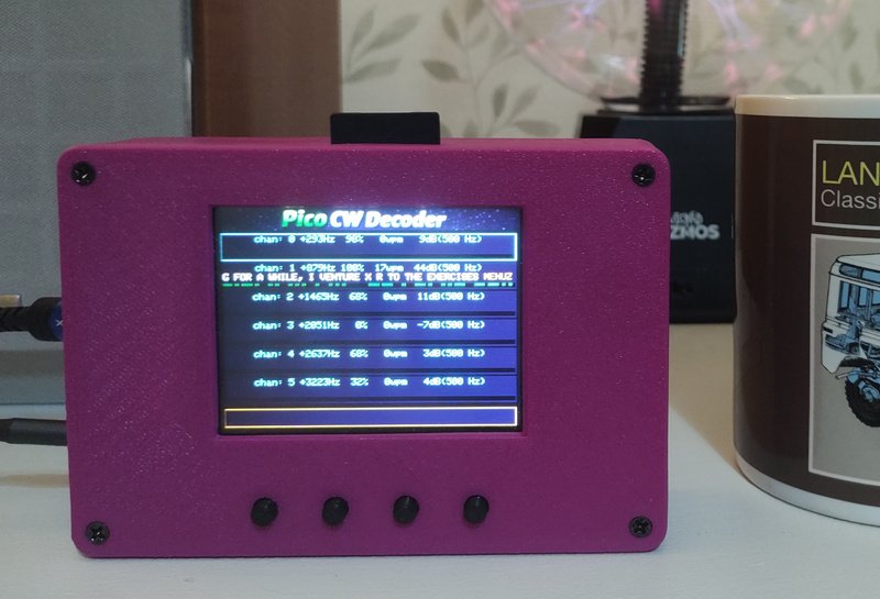

Корпус, напечатанный на 3D-принтере
Конструкция корпуса аналогична декодеру SSTV и в нем уже реализована вся необходимая функциональность для Hamfist. Предусмотрены вырезы для TFT-дисплея, аудиоразъемов и четырех кнопок на передней панели, при этом общий размер достаточно компактен для портативного использования.
Конструкция намеренно отличается гибкостью. Предусмотрено несколько передних панелей для размещения TFT-дисплеев разных размеров (от 2,4 до 3,2 дюймов), а доступ к слоту для SD-карты на дисплее осуществляется через тонкий участок в стенке корпуса. Дополнительные элементы, такие как отверстия для выключателей питания или альтернативных разъемов, легко можно добавить с помощью дрели или канцелярского ножа.
Вместительный батарейный отсек делает корпус удобным для портативной работы. Встроенный импульсный стабилизатор напряжения позволяет Pico работать от широкого диапазона напряжений питания, включая батарейки типа AA/AAA или одну литий-ионную батарею, как описано в техническом описании Pico .
