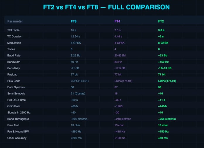

Отличие: QSO за 7–11 секунд
По сообщениям , в ходе первых испытаний станции IZ8VYF, IZ8XXE и IC8TEM установили полный контакт примерно за 7–11 секунд.

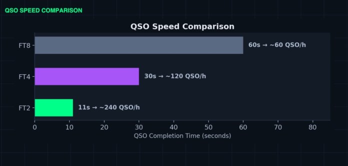

Для сравнения (типичное время выполнения от начала до конца):
  • FT8: ~60 секунд (15 секунд/цикл) ~ 60 QSO/час
  • FT4: ~30 секунд (7,5 сек/цикл) ~ 120 QSO/час
  • FT2 (экспериментальный): ~11 секунд (3,8 сек/цикл) ~ 240 QSO/час
Отличия
Технические характеристики (параметры предварительного тестирования)
Скорость FT2 обусловлена ??гораздо более коротким окном приема/передачи:
  • Длительность цикла: ~ 3,75–3,8 секунды
  • Модуляция: 8-GFSK (как в FT8/FT4)
  • Полезная нагрузка: 77 бит (один и тот же класс размера полезной нагрузки сообщения)
  • Чувствительность (первоначальные наблюдения): декодирование в диапазоне от -12 до -14 дБ , что подразумевает более высокие требования к соотношению сигнал/шум, чем в FT8.
Если эти характеристики сохранятся, FT2 может представлять особый интерес для сценариев соревнований с высокой скоростью передачи данных и интенсивных столкновений , где скорость важнее чувствительности к слабому сигналу.

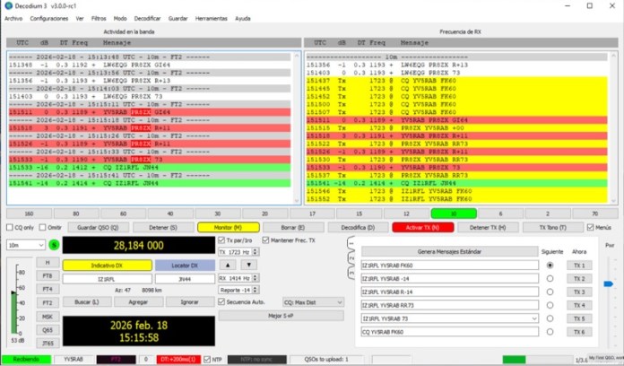

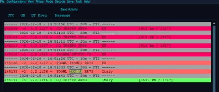

Скриншот Decodiun 3, показывающий контакты FT2.
Экран Decodeium 3 с подробной информацией о контактах за 4 секунды

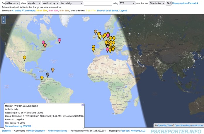

PSKReporter показывает места FT2
PSKReporter уже отследил несколько контактов в режиме FT2, вот ссылка на QSO в режиме FT2.
PSKReporter отображает текущую карту точек FT2.

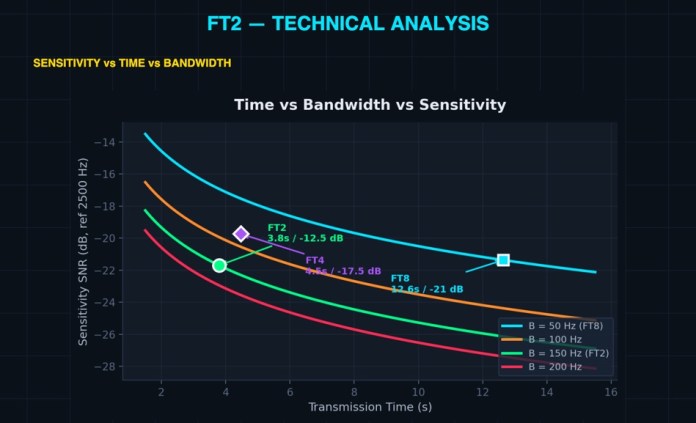

Анализ цифрового режима FT2
Время против пропускной способности против чувствительности
Сравнение режимов FT8 - FT4 - FT2

Сравнение скорости QSO

Как ширина полосы пропускания FT2 соотносится с полосами пропускания FT8 и FT4?
Согласно техническим характеристикам, представленным в экспериментальной документации, для достижения высокой скорости FT2 требуется значительно большая полоса пропускания, чем у его предшественников.
Вот сравнение полос пропускания:
FT8: 50 Гц,
FT4: 83 Гц,
FT2: ~150 Гц.
FT2 занимает примерно в три раза большую полосу пропускания, чем FT8, и почти в два раза большую, чем FT4 .
Увеличение полосы пропускания является необходимым компромиссом для укладки полезной нагрузки данных в 3,8-секундный цикл. Разработчики прямо отмечают, что, поскольку на сигнал используется ~150 Гц, FT2 не рекомендуется для «узких полос с ограниченным спектральным пространством».

Требует ли FT2 более точной синхронизации тактовой частоты, чем FT8?
Да, FT2 требует значительно лучшей синхронизации часов, чем FT8.
Согласно технической сравнительной таблице в документации, допуск на точность синхронизации часов в новом режиме в четыре раза жестче:
• FT8: допускает погрешность синхронизации ±200 мс .
• FT2: требует точности синхронизации ±50 мс .
Поскольку весь цикл передачи/приема в FT2 сжат всего до 3,8 секунд (по сравнению с 15 секундами для FT8), запас погрешности синхронизации значительно меньше. Если часы вашего компьютера отстают более чем на долю секунды, вы можете полностью пропустить окно декодирования.
