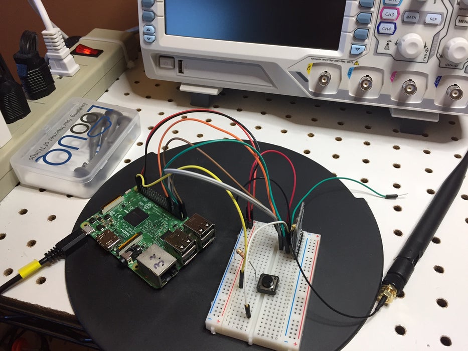

Для тестирования системы я использую Raspberry PI 3 с программным обеспечением шлюза и Adafruit Feather M0 с радиомодулем LoRa RFM95 (900 МГц для Северной Америки) в качестве конечного сенсорного устройства. По мере внесения изменений в программное обеспечение шлюза или устройства, анализатор пакетов LoRa позволяет мне отслеживать время (с помощью функции millis()) и содержимое пакетов LoRa, передаваемых по сети.

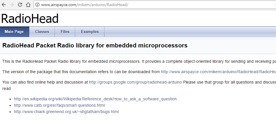

Компания AirSpayce разработала библиотеку пакетной радиосвязи RadioHead для встроенных микропроцессоров , которая поддерживает радиомодуль RF95 (от HopeRF). Это отличная библиотека, поддерживающая платы типа Arduino, упомянутые в шаге 1. Она является открытым исходным кодом и распространяется под лицензией GPL версии 2. Скорее всего, вы уже используете библиотеку Radio Head в своем проекте, но если у вас ее еще нет, загрузите библиотеку с веб-сайта Radio Head.
Сайт библиотеки Radio Head
После загрузки поместите все содержимое библиотеки Radio Head (RH) (zip-архив) в папку, расположенную ниже папки библиотек вашей среды разработки Arduino IDE.

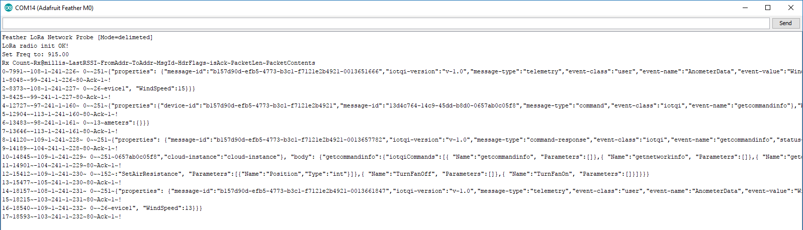

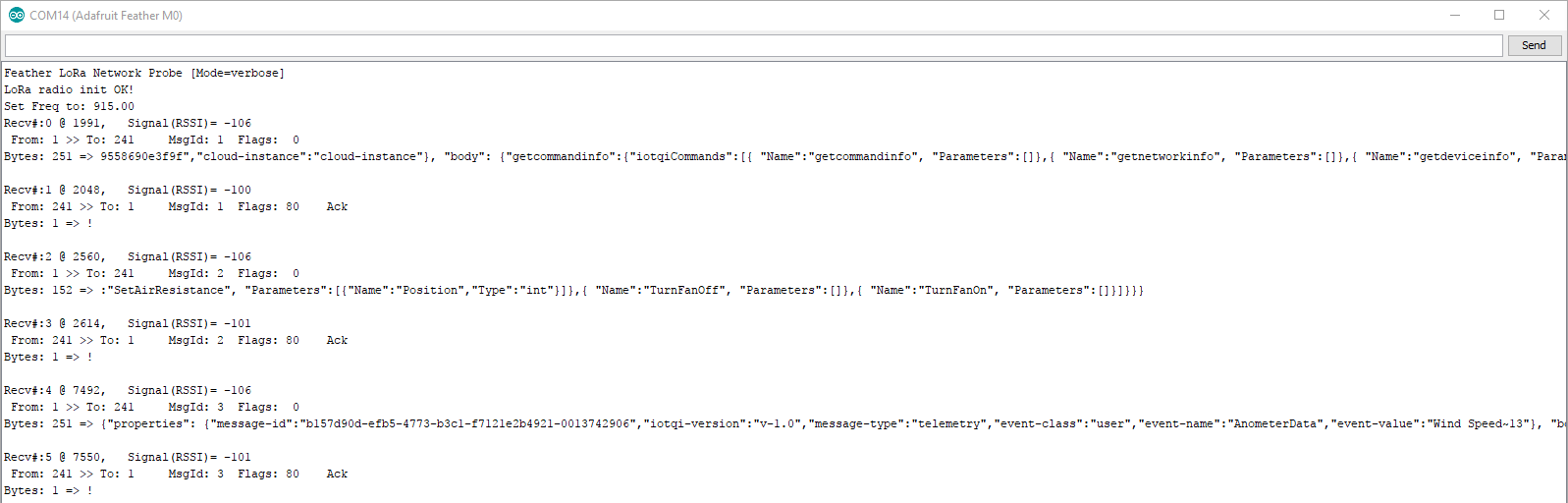

  • Режим вывода: подробный или с разделителями.
  • Если у вас установлен вывод с разделителями, возможно, вам потребуется изменить символ-разделитель (по умолчанию — '~').
/* Здесь укажите желаемый формат вывода */
OutputMode mode = delimited;
#define DELIMETER_CHAR '~'

Для сохранения на диск можно использовать любое терминальное приложение, кроме Arduino IDE Serial Monitor. К сожалению, Arduino IDE Serial Monitor в настоящее время не поддерживает сохранение потока данных с последовательного порта. Внутри компании мы используем и рекомендуем Tera Term; Tera Term обладает множеством функций, включая автоматическое определение последовательного порта и запись на диск.
Тера Термин (Википедия)

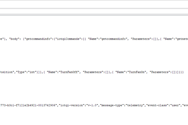

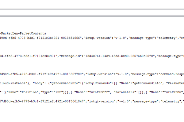

Ограниченный вид (выше)
Подробный обзор (ниже)
Если вы используете формат с разделителями, вы можете просмотреть трассировку сети в автономном режиме с помощью Microsoft Excel, Apache OpenOffice или Google Sheets.
