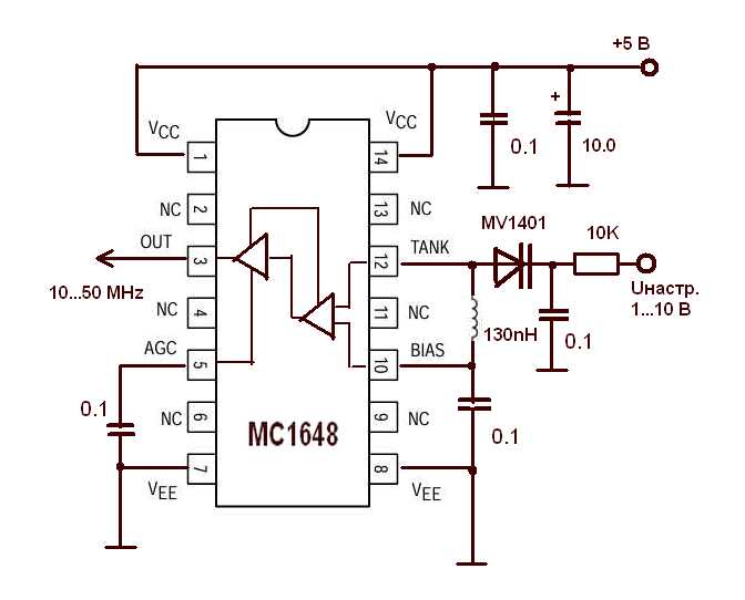

Генератор с управлением напряжением MC1648
Микросхема MC1648 может использоваться во многих приложениях, требующих источника тактового сигнала с фиксированной или переменной частотой и высокой спектральной чистотой.
Для работы MC1648 требуется всего несколько элементов: внешний параллельный колебательный контур, состоящий из индуктивности (L) и конденсатора (C). Для достижения максимальной производительности QL≥100 на рабочей частоте.
В колебательный контур может быть включен варикапный диод для обеспечения изменяемого входного напряжения для генератора (VCO). MC1648 была разработан для использования в фазовой автоподстройке частоты Motorola, показанной на рисунке 9.
MC1648 может работать от источника постоянного тока +5,0 В или ±5,2 В, в зависимости от требований системы.
ПРИМЕЧАНИЕ: MC1648 НЕ может использоваться в качестве кварцевого генератора.

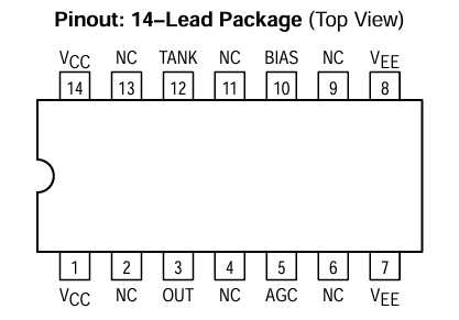

Расположение выводов

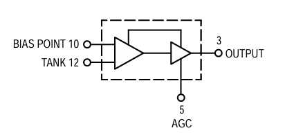

ЛОГИЧЕСКАЯ СХЕМА
MC1648 • Входная емкость = 6,0 пФ (тип.)
• Максимальное последовательное сопротивление для L (внешняя индуктивность) = 50 Ом (тип.)
• Рассеиваемая мощность = 150 мВт (тип.)/корпус (+5,0 В постоянного тока)
• Максимальная выходная частота = 225 МГц (тип.)
VCC1 = вывод 1
VCC2 = вывод 14
VEE = вывод 7

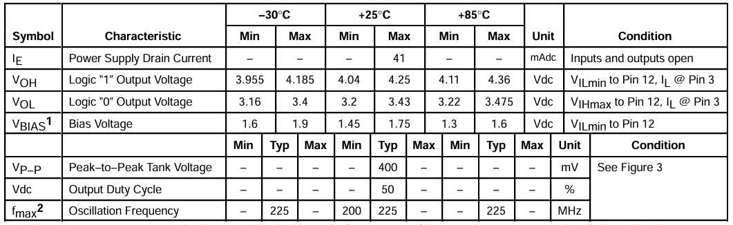

Таблица. ЭЛЕКТРИЧЕСКИЕ ХАРАКТЕРИСТИКИ (Напряжение питания = +5,0 В)

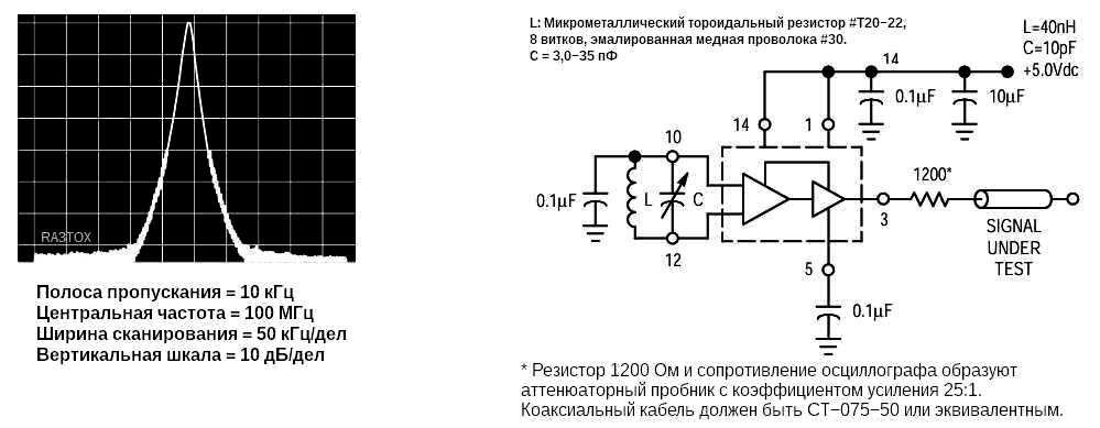

Рисунок 2. Спектральная чистота выходного сигнала при тестировании на частоте 200 МГц

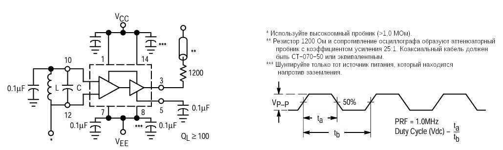

Рисунок 3. Схема тестирования и осциллограммы.

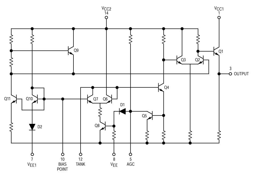

На рисунке 1 представлена принципиальная схема микросхемы MC1648.
Генератор использует положительную обратную связь, соединяя базу транзистора Q6 с коллектором транзистора Q7. Для ограничения тока через эмиттерно-связанную пару транзисторов (Q7 и Q6) и обеспечения оптимальной частотной характеристики генератора используется автоматическая регулировка усиления (AGC).
MC1648
Рисунок 1. Принципиальная схема.
Для поддержания высокого значения добротности (Q) генератора и обеспечения высокой спектральной чистоты на выходе, транзистор Q4 используется для преобразования сигнала генератора в выходную дифференциальную пару Q2 и Q3. Транзисторы Q2 и Q3, совместно с выходным транзистором Q1, обеспечивают сильно буферизованный выходной сигнал, который генерирует прямоугольную волну. Транзисторы Q9 и Q11 обеспечивают смещение для генератора и выходного буфера. На рисунке 2 показана высокая спектральная чистота выходного сигнала генератора (вывод 3).

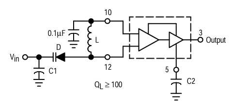

При работе генератора в режиме управления напряжением (рис. 4) следует отметить, что катод варикапного диода (D) должен быть смещен как минимум на "2" VBE выше VEE (1,4 В при работе от положительного источника питания).
MC1648
Рисунок 4. Микросхема MC1648, работающая

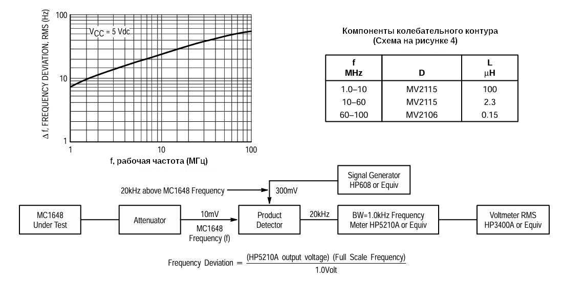

При использовании MC1648 с постоянным постоянным напряжением на варикапном диоде выходная частота будет незначительно изменяться из-за внутреннего шума. Это изменение показано на графике в зависимости от рабочей частоты на рисунке 5.
MC1648
Рисунок 5. Схема и форма сигнала для проверки отклонения шума

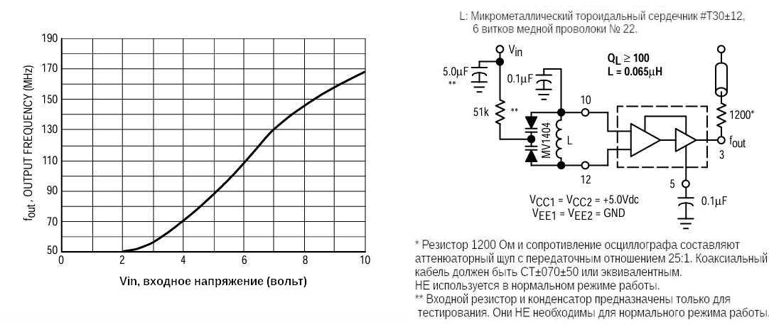

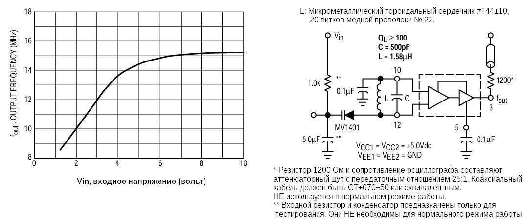

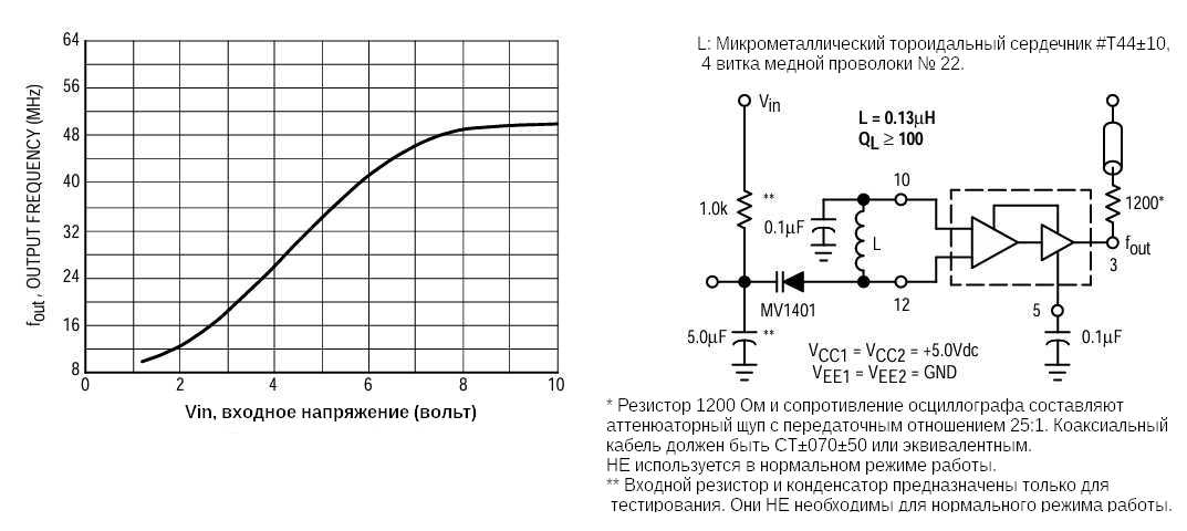

Рисунок 6.
Типичные передаточные характеристики генератора в режиме управления напряжением показаны на рисунках 6, 7 и 8. На рисунках 6 и 8 показаны передаточные характеристики с использованием только емкости варикапного диода (плюс входная емкость генератора, типичная 6,0 пФ).
MC1648
Рисунок 7.
На рисунке 7 показан генератор, работающий в режиме управления напряжением с ограниченным диапазоном выходных частот. Это достигается путем добавления конденсатора параллельно колебательному контуру, как показано на рисунке. Резистор 1,0 кОм на рисунках 6 и 7 используется для защиты варикапного диода во время тестирования. Он не является необходимым, пока входное постоянное напряжение не вызывает прямого смещения диода. Резистор большего значения (51 кОм) на рисунке 8 необходим для обеспечения изоляции высокоимпедансных переходов двух варикапных диодов.

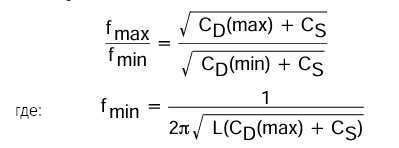

Диапазон настройки генератора в режиме управления напряжением можно рассчитать следующим образом:
MC1648
CS = шунтирующая емкость (входная емкость плюс внешняя емкость)
CD = емкость варикапа как функция напряжения смещения
Необходима хорошая ВЧ- и низкочастотная шунтирующая изоляция на выводах питания (см. рис. 2).
Конденсаторы (C1 и C2 на рис. 4) следует использовать для шунтирования точки АРУ и входа ГУН (варикапного диода), гарантируя наличие только постоянного тока в этих точках.
Для работы на выходной частоте от 1,0 МГц до 50 МГц достаточно конденсатора 0,1 мкФ для C1 и C2. На более высоких частотах следует использовать меньшие значения емкости; на более низких частотах — большие значения емкости. На высоких частотах значение шунтирующих конденсаторов напрямую зависит от физической компоновки системы. Вся шунтирующая изоляция должна располагаться как можно ближе к выводам корпуса, чтобы минимизировать нежелательную индуктивность выводов.

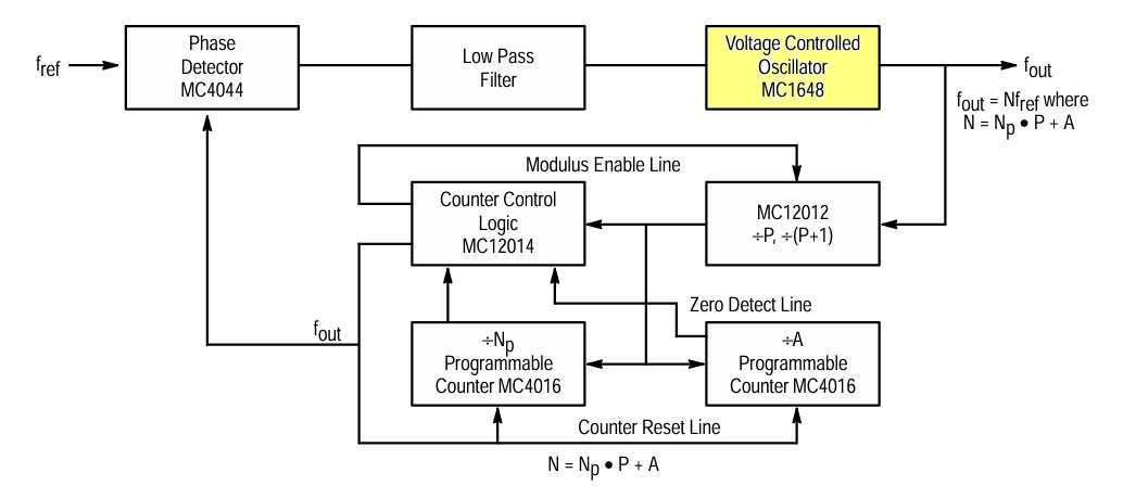

Фазовая автоподстройка частоты, показанная на рисунке 9, иллюстрирует использование MC1648 в качестве управляемого напряжением генератора. На рисунке показан синтезатор частоты, полезный в тюнерах для FM-вещания, авиации общего назначения, морской и наземной мобильной связи, любительских и CB-приемников. Система работает от одного источника постоянного тока +5,0 В и не требует внутренних преобразователей, поскольку все компоненты совместимы.
MC1648
Рисунок 9. Типичное применение MC1648 в синтезаторе частоты.
Генерация частоты такого типа предлагает преимущества работы с одним кварцевым резонатором, простого выбора канала и отсутствия специальной схемы для предотвращения гармонической блокировки.
Дополнительные особенности включают цифровое переключение постоянного тока (предпочтительнее, чем переключение ВЧ-сигнала в многокристальной системе) и широкий диапазон настройки (до 150 МГц, диапазон устанавливается варикапным диодом).
Выходная частота контура синтезатора определяется опорной частотой и числом, запрограммированным на программируемом счетчике; fout = Nfref. Расстояние между каналами равно частоте (fref).
Для получения дополнительной информации о применении и проектировании фазовых автоподстроек и цифровых синтезаторов частоты см. брошюру Motorola BR504/D, «Электронные системы адресной настройки» (ETAS).

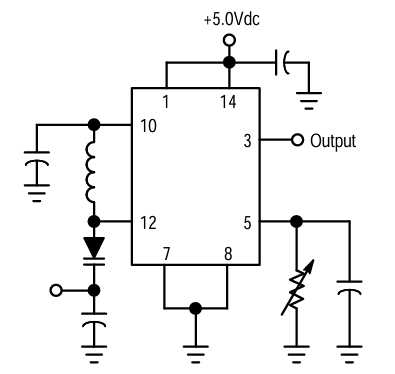

На рисунке 10 показан MC1648 в режиме переменной частоты, работающий от источника постоянного тока +5,0 В. Для получения синусоидального сигнала на выходе добавлен резистор от цепи АРУ (вывод 5) к VEE.
MC1648
Рисунок 10. Способ получения синусоидального/прямоугольного выходного сигнала

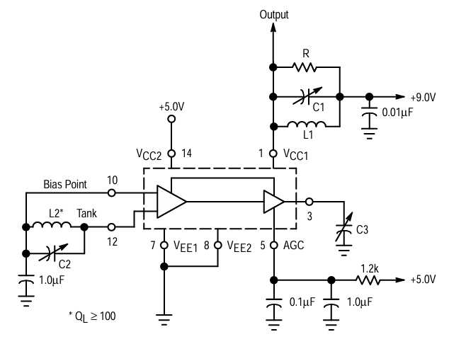

На рисунке 12 показан MC1648, работающий от источников питания +5,0 В и +9,0 В. Это позволяет получить больший размах напряжения и большую выходную мощность, чем это возможно на выходе MECL (вывод 3).
MC1648
Рисунок 12. Схема, используемая для работы коллекторного выхода.

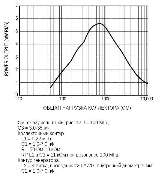

Оптимальное значение R на частоте 100 МГц составляет приблизительно 850 Ом.

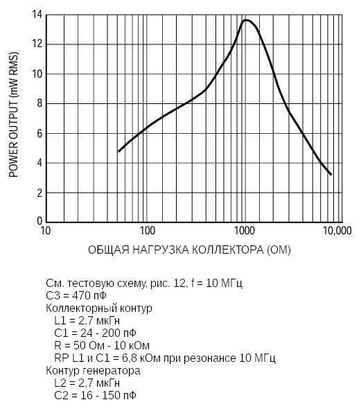

На рисунках 13 и 14 представлены графики зависимости выходной мощности от общего сопротивления коллекторной нагрузки на выводе 1 для работы на частотах 100 МГц и 10 МГц. Общая коллекторная нагрузка включает резистор R, соединенный параллельно с резистором Rp транзистора L1 и конденсатора C1 в резонансе.
MC1648
Рисунок 13. Выходная мощность в зависимости от нагрузки коллектора (100 МГц)
MC1648
Рисунок 14. Выходная мощность в зависимости от нагрузки коллектора (10 МГц)

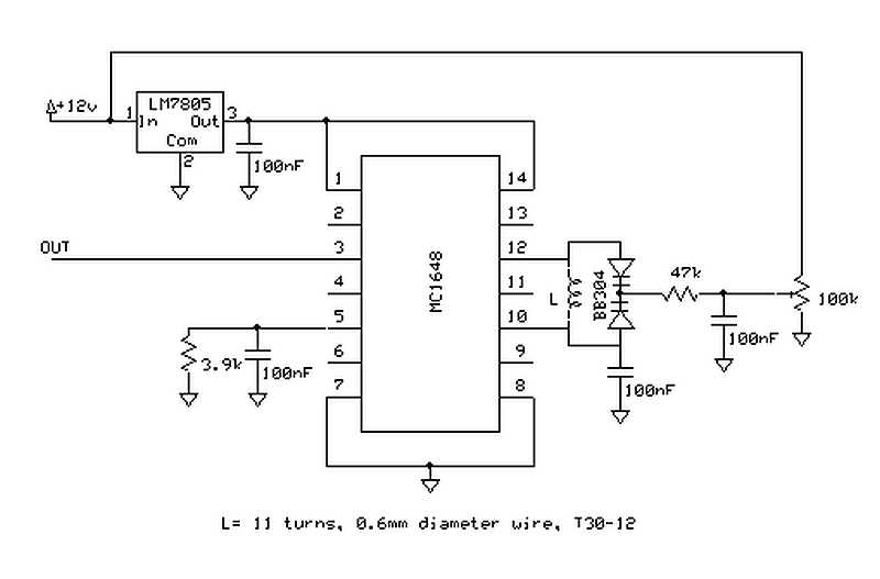

Генератор управляемый напряжением 48–78 МГц. (http://www.qrp.gr/singlespanosc/index.htm)
(ГУН) основан на микросхеме MC1648. Он генерирует колебания в диапазоне 48–78 МГц. Резистор 3,9 кОм устанавливает АРУ таким образом, чтобы выходная мощность была максимально линейной во всем частотном диапазоне, а синусоидальный сигнал — максимально неискаженным. Выходная мощность составляет 0,35–0,43 В (пиковое значение) во всем частотном диапазоне. Индуктивность содержит 11 витков на тороидальном сердечнике T30-12 и выбрана таким образом, чтобы большая оборотов многооборотного потенциометра использовалась в диапазоне 48–78 МГц. Это обеспечивает более точную настройку частоты во всем диапазоне.

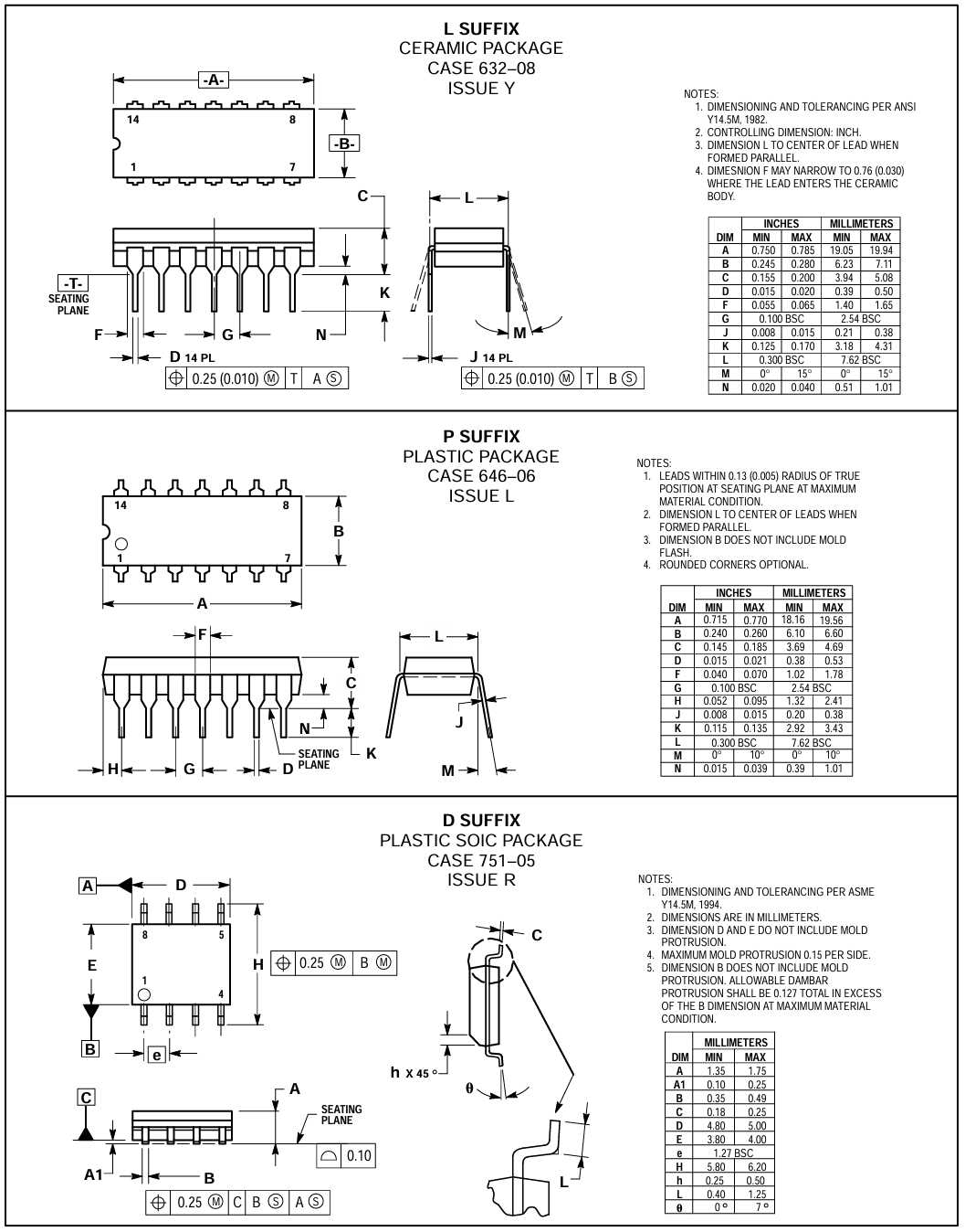

ГАБАРИИТНЫЕ РАЗМЕРЫ

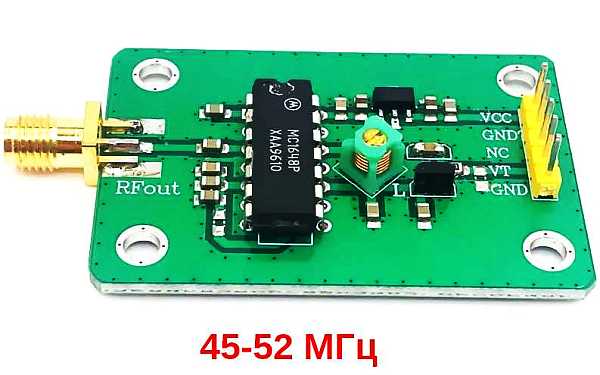

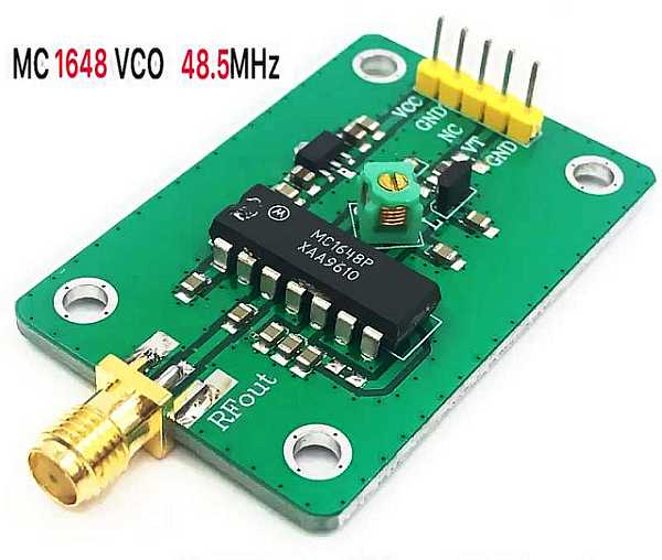

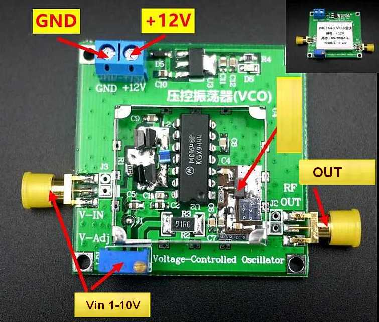

Платы с Aliexpress
MC1648
MC1648 MC1648
