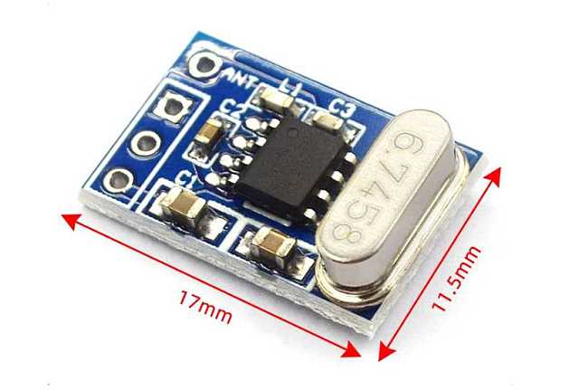

SYN470R/SYN450R микросхема УКВ радиоприемника (300-440 МГц)
Общее описание
sin480 SYN470R — это однокристальная микросхема радиочастотного приемника с функцией ASK/OOK (вкл/выкл). Это устройство представляет собой монолитную конструкцию, обеспечивающую передачу данных от антенны к антенне. Вся настройка ВЧ и ПЧ осуществляется автоматически внутри микросхемы, что исключает ручную настройку и снижает производственные затраты. В результате получается высоконадежное и недорогое решение.
SYN470R — это полнофункциональная микросхема в 16-контактном корпусе,
SYN480R — это та же микросхема в 8-контактном корпусе с уменьшенным набором функций.

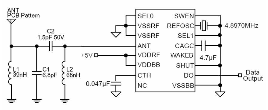

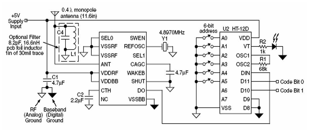

Типичное применение
sin480
Приёмник с ASK модуляцией 315 МГц 800 бит/с

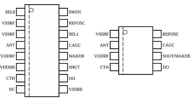

Расположение контактов
sin480
Стандартные 16-контактные или 8-контактные корпуса SOP (M).
Описание выводов
Номер вывода
16-контактный корпус
Номер вывода
8-контактный корпус
Вывод
название
Функция вывода
1 SEL0 Бит выбора полосы пропускания 0 (цифровой вход): Используется совместно с SEL1 для установки желаемой полосы пропускания фильтра демодулятора. См. Таблицу 1. Внутренне подтянут к VDDRF
2, 3 1 VSSRF Источник питания ВЧ: Заземление на источник питания ВЧ-секции
4 2 ANT Антенна (аналоговый вход): Для оптимальной работы вывод ANT должен быть согласован по импедансу с антенной. См. раздел «Информация о применении» для получения информации о входном импедансе и методах согласования.
5 3 VDDRF Источник питания ВЧ: Положительный вход питания для ВЧ-секции микросхемы
6 VDDBB Источник питания основной полосы: Положительный вход питания для секции основной полосы (цифровой секции) микросхемы
7 4 CTH Конденсатор порога разделения данных (аналоговый ввод/вывод): Конденсатор, подключенный к этому выводу, извлекает среднее значение постоянного тока из демодулированной формы сигнала, которая становится опорным значением для внутреннего компаратора разделения данных
8 NC Не подключено внутри
9 VSSBB Источник питания основной полосы: Заземление на источник питания секции основной полосы
10 5 DO Выход данных (цифровой выход)
11 6 SHUT Выключение (цифровой вход): Логический уровень режима выключения управляющий вход. Установите низкий уровень для включения приемника. Внутренне подтянут к VDDRF
12 WAKEB Пробуждение (цифровой выход): Активный низкий выход, указывающий на обнаружение входящего радиочастотного сигнала
13 7 CAGC Автоматическая регулировка усиления (аналоговый ввод/вывод): Подключите внешний конденсатор для установки скорости атаки/затухания встроенной автоматической регулировки усиления
14 SEL1 Бит выбора полосы пропускания 1 (цифровой вход): Используется совместно с SEL0 для установки желаемой полосы пропускания фильтра демодулятора. См. Таблицу 1. Внутренне подтянут к VDDRF
15 8 REFOSC Опорный генератор: Опорный сигнал синхронизации, устанавливает частоту приема радиочастотного сигнала.
16 SWEN Разрешение режима развертки (цифровой вход): Вход управления режимом развертки или фиксированного режима. SWEN высокий = режим развертки; SWEN низкий = обычный супергетеродинный приемник. Внутренне подтянут к VDDRF

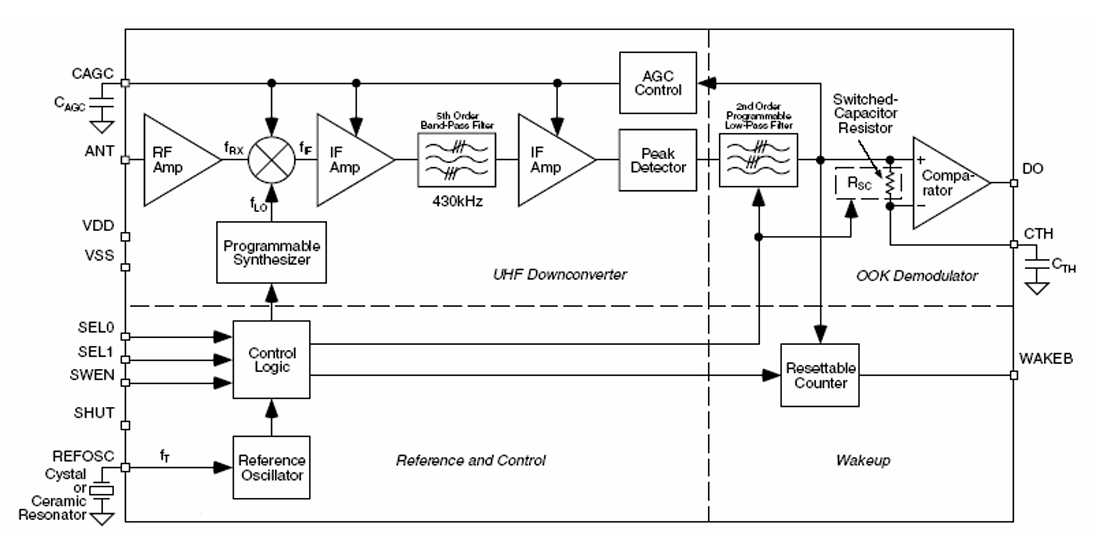

Функциональная диаграмма
sin480
Блок-схема SYN470R
Информация о применении и функциональное описание
См. рисунок «Блок-схема SYN470R». На блок-схеме обозначены четыре секции микросхемы: понижающий преобразователь УВЧ, демодулятор OOK, опорный и управляющий сигналы, а также сигнал пробуждения. На рисунке также показаны два конденсатора (CTH, CAGC) и один компонент синхронизации, обычно кварцевый или керамический резонатор. За исключением развязывающего конденсатора питания и согласующей цепи импеданса антенны, это единственные внешние компоненты, необходимые SYN470R для сборки полноценного УВЧ-приемника.
Для оптимальной работы настоятельно рекомендуется согласовать импеданс SYN470R с антенной; согласующая цепь добавит еще два или три компонента.
На блок-схеме показаны четыре управляющих входа: SEL0, SEL1, SWEN и SHUT. Используя эти логические входы, пользователь может управлять режимом работы и выбираемыми функциями микросхемы. Эти входы совместимы с CMOS и имеют внутреннюю подтяжку к полюсам. Частотная характеристика полосового фильтра ПЧ имеет 5-й порядок, в то время как характеристика фильтра данных демодулятора — 2-й порядок.

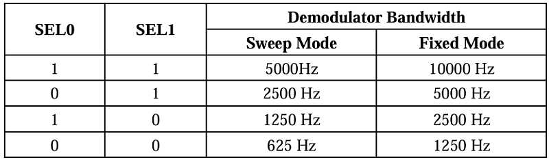

5: Выбор полосы пропускания демодуляторного фильтра
Входы SEL0 и SEL1 управляют полосой пропускания демодуляторного фильтра в четыре бинарных шага (от 625 Гц до 5000 Гц в режиме развертки, от 1250 Гц до 10000 Гц в фиксированном режиме), см. Таблицу 1. Полоса пропускания должна быть выбрана в соответствии с областью применения. Полоса пропускания демодулятора должна быть установлена в соответствии с уравнением 8.
(8) Полоса пропускания демодулятора = 0,65 / Минимальная ширина импульса
Следует отметить, что значения, указанные в таблице 1, являются номинальными. Полоса пропускания фильтра линейно зависит от частоты, поэтому точное значение будет зависеть от рабочей частоты. Точное значение полосы пропускания фильтра на выбранной частоте см. в разделе «Электрические характеристики».
Таблица. Номинальная полоса пропускания демодуляторного фильтра в зависимости от SEL0, SEL1 и режима работы
sin480

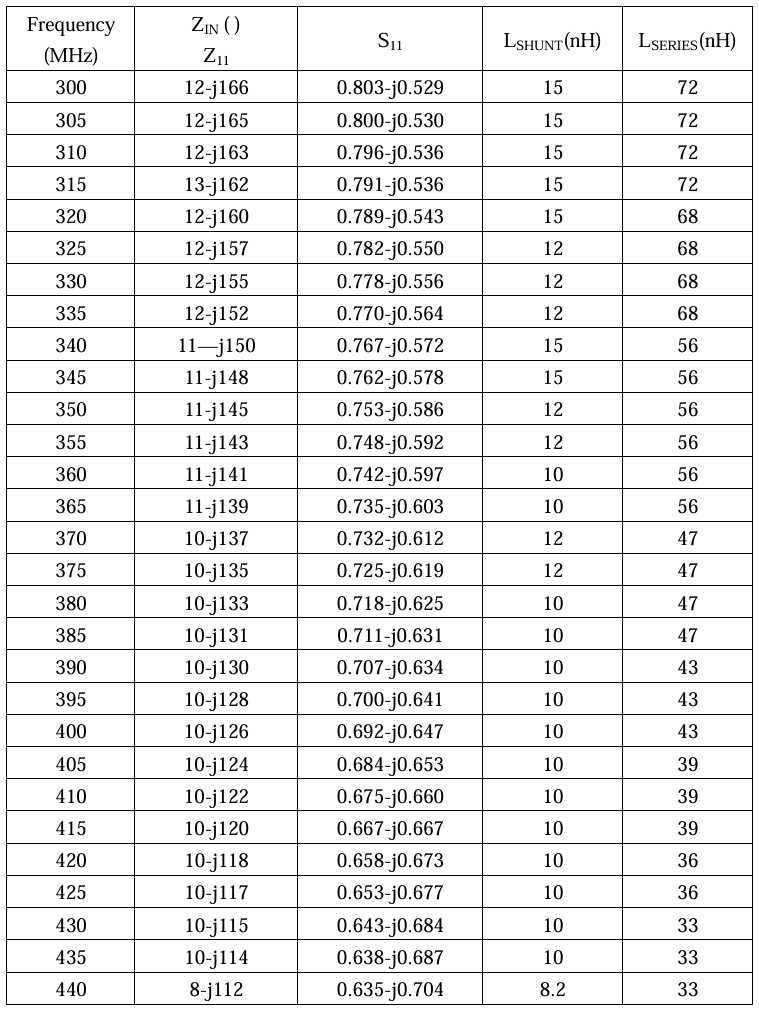

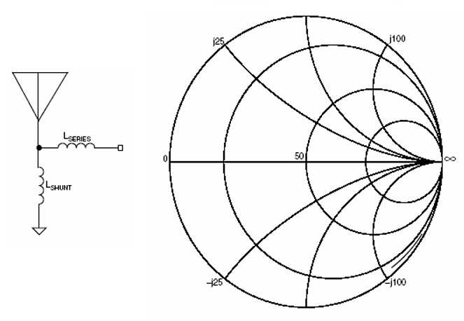

Согласование импеданса антенны
Как показано в таблице 4, входное сопротивление антенного вывода зависит от частоты. Согласование вывода ANT до 50 Ом может быть выполнено с помощью L-образной схемы. То есть, шунтирующий индуктор от ВЧ-входа к земле и еще один последовательно от ВЧ-входа к антенному выводу.
Значения индуктивностей могут отличаться от указанных в таблице в зависимости от материала печатной платы, толщины печатной платы, конфигурации заземления и длины дорожек в топологии. Приведенные значения были определены для платы FR4 толщиной 0,031 мм, с твердой заземляющей плоскостью на нижнем слое и очень короткими дорожками. Были протестированы проволочные индуктивности MuRata и Coilcraft 0603 или 0805 для поверхностного монтажа, однако любой проволочный индуктор с высокой частотой саморезонанса (SRF) должен подойти.
Таблица. Входное сопротивление в зависимости от частоты.
sin480

Пример применения
Применение приемника/декодера на частоте 315 МГц
На рисунке показан типичный пример применения микросхемы УВЧ-приемника SYN470R. Этот приемник работает непрерывно (без изменения коэффициента заполнения) в режиме развертки и имеет 6-битное адресное декодирование и два бита выходного кода.
sin480
Приемник/декодер с модуляцией включения/выключения, 315 МГц, 1 кбит/с
В этом примере работа ведется на частоте 315 МГц и может быть настроена путем выбора соответствующего опорного частотного параметра (Y1) и регулировки длины антенны. Значение C4 также изменится, если используется дополнительный входной фильтр. Изменения скорости передачи данных от 1 кбит/с могут потребовать изменения значения R1.

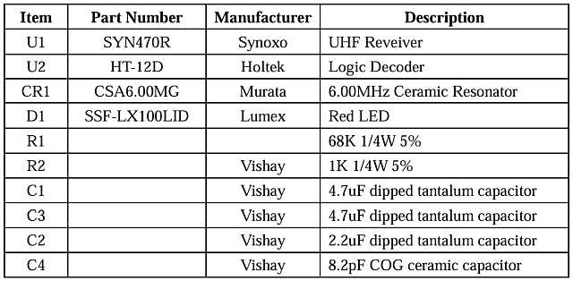

Спецификация компонентов прилагается к схеме:
