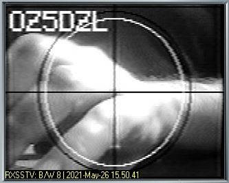

Я также экспериментировал с использованием библиотеки Adafruit-GFX для отрисовки OSD-сообщений поверх изображения. В моем приложении информацию OSD лучше добавлять после получения, поэтому позже я удалил эту функцию.

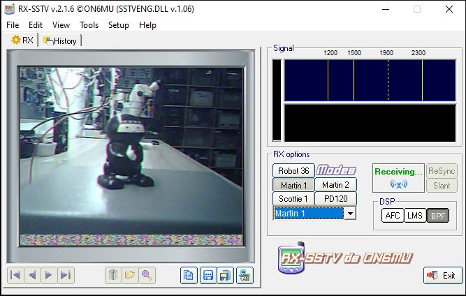

На принимающей стороне аудиосигнал затем может быть передан в одну из множества различных программ SSTV-приемника для демодуляции и преобразования обратно в изображение.
Несмотря на примитивность SSTV, он работает на удивление хорошо и довольно устойчив к шуму. Думаю, для целей дистанционной съемки, где важны простота и низкая стоимость, этот метод вполне осуществим.

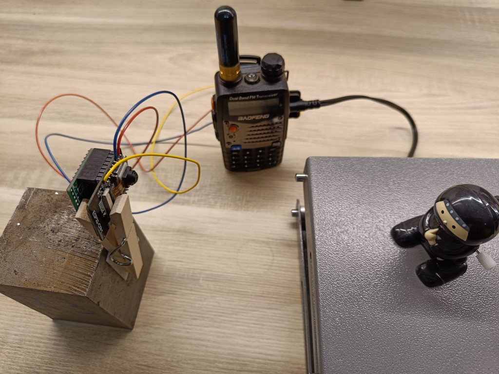

Макетная сборка для проведения экспериментов.
