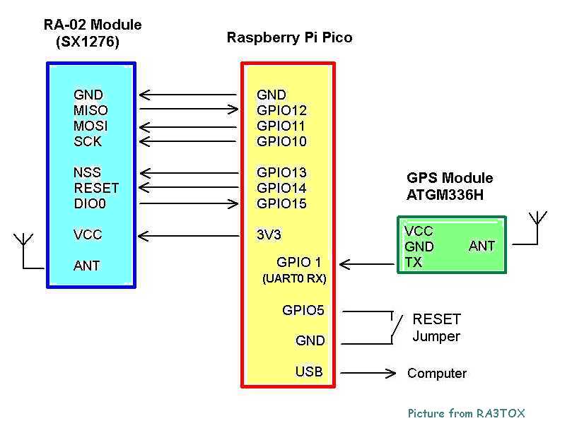

Схема подключения
Схема
Подробную схему подключения см. в файле WIRING.txt.
Raspberry Pi Pico              RA-02 Module (SX1276)
GPIO 10 (SPI1 SCK)  ---------- SCK
GPIO 11 (SPI1 TX)   ---------- MOSI
GPIO 12 (SPI1 RX)   ---------- MISO
GPIO 13            ---------- NSS (CS)
GPIO 14            ---------- RESET
GPIO 15            ---------- DIO0
3V3 (Pin 36)       ---------- VCC (3.3V!)
GND                ---------- GND
Raspberry Pi Pico              ATGM336H GPS Module
GPIO 1 (UART0 RX)  ---------- TX
3V3                ---------- VCC
GND                ---------- GND
GPIO 5             ---------- GND (jumper for factory reset)
USB                ---------- To computer
!!! ВНИМАНИЕ: Модуль RA-02 работает при напряжении 3,3 В. НЕ ПОДКЛЮЧАЙТЕ к источнику напряжения 5 В!
Примечания:
1. Используется SPI1 (а не SPI0)
2. Все сигналы с активным низким уровнем (NSS, RESET) подключены напрямую
3. DIO0 используется для обнаружения прерывания TX Done
4. GPIO5 используется для перемычки сброса к заводским настройкам — подключите её к GND при загрузке для форматирования флэш-памяти
5. USB обеспечивает питание и выступает в качестве устройства хранения данных для загрузки образа
