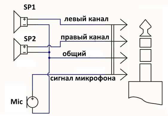

Ну, я то, как радиолюбитель понимаю, - подключи к смартфону проводную гарнитуру, сам смартфон положи на стол и разговаривай сколько влезет, ведь проводная гарнитура это почти то же самое, что и трубка стационарного телефона, она ничего не излучает. Вот я и им объяснил.

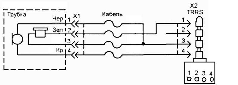

Берем стандартную телефонную трубку для электронного стационарного телефонного аппарата. В ней находится микрофон и телефон, которые выводятся отдельными проводниками. Такая трубка соединяется с телефонным аппаратом кабелем через четырехконтактный разьем RJ-11/RJ-12.

Распиновка телефонного шнура (RJ-11/RJ-12)
Берем кусочек такого кабеля, а так же штекер TRRS такой как у проводной гарнитуры. У кабеля отрезаем один из разъемов, разделываем этот конец кабеля и припаиваем проводки к разъему TRRS.
Принципиальная схема
Схема
Схема подключения телефонной трубки к штекеру для сотового телефона
На рисунке показана схема телефонной трубки и соединения её с разъемом TRRS для подключения к смартфону вместо проводной гарнитуры.

Распиновка штекера для сотового телефона
