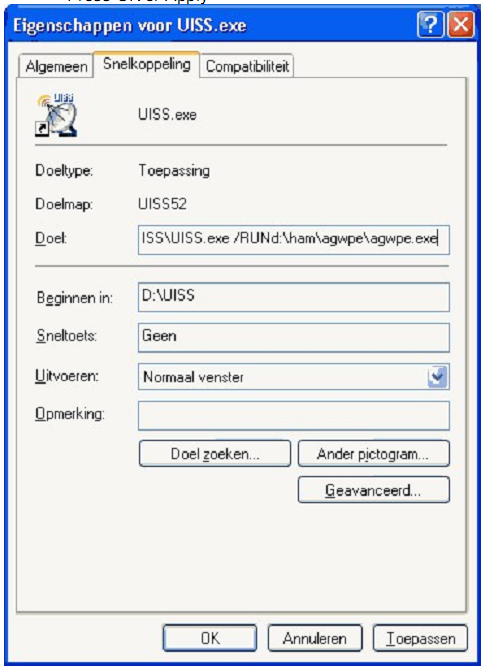

- Совет: вы можете запустить несколько экземпляров UISS!
- Совет: вы можете установить несколько копий UISS, используя разные настройки и позывные. Это может позволить вам запустить экземпляр на порту 1 TX/RX с позывным ON6MU-7 и второй экземпляр UISS, работающий на порту 2 TX/RX с позывным ON6MU. Оба (или более) могут иметь совершенно разные настройки, поскольку они установлены в своем собственном каталоге.
- Совет: посмотрите параметры командной строки для параметров запуска!

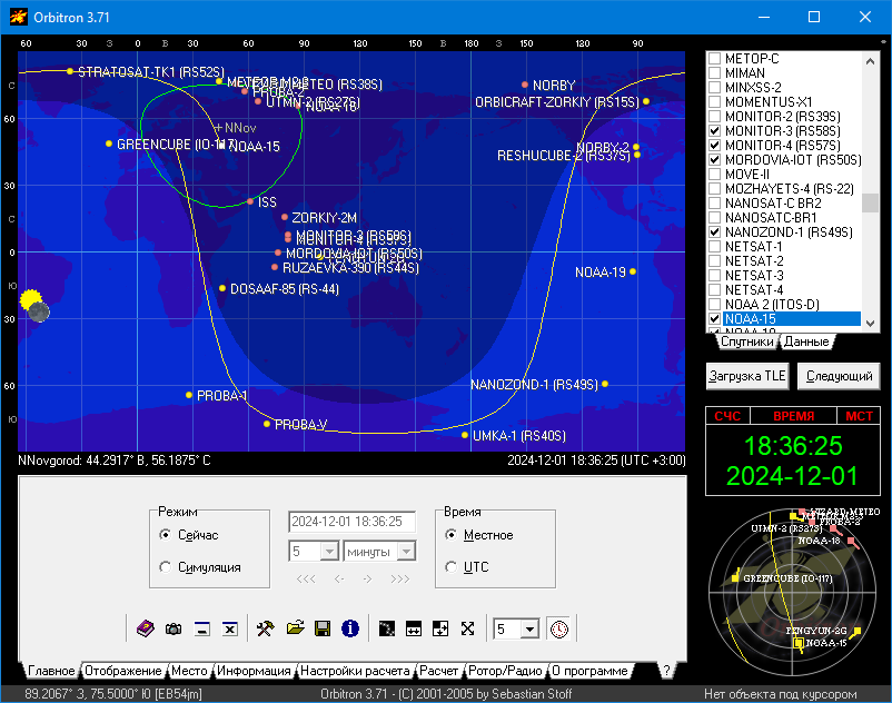

- Orbitron © Sebastian Stoff

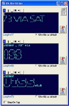

- Текст, который вы вводите в TX-data, можно передать с помощью кнопки «Отправить данные пользовательского интерфейса». Любой введенный вами текст будет сохранен для будущего использования.
- Когда вы нажмете ENTER в поле TX-Data, программа передаст текст в UI-кадрах (как при нажатии кнопки «Отправить данные пользовательского интерфейса»).
- Вы можете редактировать, добавлять или удалять содержимое, нажав на кнопку:

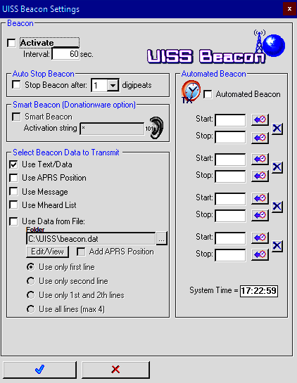

- Помните: TX-data/text, который вы видите на экране, используется, когда маяк активирован, и вы выбрали «Использовать данные пользовательского интерфейса» в настройках.

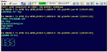

- Отправить местоположение APRS и/или комментарии (F6)
- Чтобы отправить совместимый с APRS пакетный кадр, чтобы разместить вас на карте. Это необходимо для того, чтобы ваши пакеты отображались в UI MapView, UI-View, www.ariss.net или pcsat.aprs.org.
- Это может быть декодировано UI-MapView (UISS AddOn), UIView, WinAPRS или другими APRS-программами!
- Чтобы иметь возможность использовать ISS, PCSat или другие совместимые устройства для digipeat вашего местоположения и/или комментариев в формате APRS, используйте эту опцию.
- Перед тем, как вы сможете использовать эту опцию, вам нужно будет ввести правильную широту и долготу вашего местоположения в опции «Настройка APRS».
- Latitude — широта вашей станции. Формат: dd.mm.nn<NS>. «dd» — это две цифры для градусов. «mm» — это две цифры для минут.
- «nn» — это две цифры для десятичных минут. ПРИМЕЧАНИЕ. Десятичные минуты, а не секунды. «<NS>» — это либо «N» для севера, либо «S» для юга.
- Пример: 52.58.23N
- Longitude — долгота вашей станции. Формат: ddd.mm.nn<EW>. «ddd» — это три цифры для градусов. «mm» — это две цифры для минут. «nn» — это две цифры для десятичных минут. ПРИМЕЧАНИЕ. Десятичные минуты, а не секунды. «<EW>» — это либо «E» для востока, либо «W» для запада.
- Пример — 000.02.77W
- Если вы не знаете своего местоположения, но знаете свой локатор IARU (Maidenhead), то воспользуйтесь встроенным локатором
- Конвертер. Он вставит результат в поля ввода широты и долготы.
- Данные APRS всегда отправляются в несжатом формате.
- Пример:
- Fm ON6MU To APRS Via W3ADO-1 <UI pid=F0 Len=46 >[14:09:02]
- =5056.28N/00402.47Eytesting UISS v4.0 {UISS40}

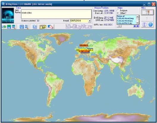

- UISS AddOn UI-MapView
- Совет: загрузите UISS AddOn: UI-MapView. Это удобный небольшой инструмент для отображения станций на карте (с совместимыми стандартными координатами APRS (как описано выше) и локаторами Maidenhead)
- http://users.belgacom.net/hamradio/uiss.htm

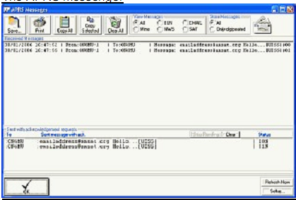

- Отправка сообщений APRS (F7)
- Простая в использовании система для отправки сообщений на станцию, бюллетеней, новостей, почты (satgate) и т. д. в формате APRS.
- Сообщение APRS представляет собой текстовую строку с указанным адресатом. Адрес (For-box) представляет собой фиксированное поле из 9 символов (при необходимости дополненное пробелами). За полем сообщения следует текст сообщения.
- Текст сообщения может быть длиной до 67 символов и может содержать любые печатные символы ASCII, кроме |, ~ или {. Сообщение также может иметь необязательный идентификатор сообщения, который добавляется к тексту сообщения. Идентификатор сообщения состоит из символа {, за которым следует номер сообщения (до 5 буквенно-цифровых символов, без пробелов) для идентификации сообщения.
- Сообщения без идентификатора сообщения не должны подтверждаться (по умолчанию в UISS).
- Общие бюллетени. Общие бюллетени — это сообщения, в которых адресат состоит из букв BLN, за которыми следует однозначный идентификатор бюллетеня, за которым следуют 5 пробелов-заполнителей. Общие бюллетени обычно передаются несколько раз в час в течение нескольких часов и обычно содержат информацию, чувствительную ко времени (например, состояние погоды).
- Общая длина текста бюллетеня может составлять до 80 символов (или меньше) и может содержать любые печатные символы ASCII, кроме | или ~.
- Объявления похожи на общие бюллетени, за исключением того, что за буквами BLN следует один идентификатор объявления в виде заглавной буквы. Объявления передаются гораздо реже, чем бюллетени (но, возможно, в течение нескольких дней), и хотя они, возможно, своевременны по своей природе, они обычно не критичны ко времени.
- Объявления обычно делаются для ситуаций, предшествующих событию, в отличие от бюллетеней, которые обычно используются в рамках события.

- Fm ON6MU To CQ Via PCSAT-1 <UI pid=F0 Len=40 >[19:14:21]
- :EMAIL :onXmu@amsat.org Привет, парень...

- APRS Messenger показывает вам кадры, которые вы отправили с запросами подтверждения со статусом: номер сообщения, подтвержденное подтверждение как Y, неподтвержденное подтверждение как N

- TX Multi-Line
- Эта функция позволяет отправлять несколько строк! Это может быть текст или графика (ASCII). Вы можете хранить и редактировать 3 графических сообщения для немедленного использования (TX), но вы можете сохранить столько примеров, сколько захотите (щелкните значок в правом верхнем углу). Несколько примеров уже включены.
- 3 многострочных сообщения TX хранятся в TXMultiLine.ini
- Максимальная длина многострочного пакета может состоять из 80 символов или меньше в зависимости от длины заголовка дигипитера (Via:). UISS рассчитает максимальную длину соответствующим образом.
- Примеры:
- Эти и многие другие можно найти в файле: TXMultiLine.txt. Или щелкните значок в правом верхнем углу или перейдите в меню «Отправить».
- Чтобы отправлять многострочные сообщения напрямую (не открывая меню или окно «TX Multi-Line»), вы можете использовать сочетания клавиш:
- CTRL-F1 = отправить содержимое первого многоканального ящика
- CTRL-F2 = отправить содержимое первого многоканального ящика
- CTRL-F3 = отправить содержимое первого многоканального ящика
- Совет: щелчок правой кнопкой мыши по кнопке TX Multi-Line позволяет изменить поле Multi-Line для передачи или открыть окно TX Multi-Line
- Примечание:
- TX Multi-lines несовместим с мобильными телефонами, такими как D700 или TH-D7. Радиостанции HT APRS не будут видеть эти пакеты непосредственно на своей передней панели и ограничены 78 символами в одной строке.
- Отправка TX Multi-Lines ограничена 3 раза в зарегистрированной бесплатной версии. Чтобы получить полный доступ, пожалуйста, рассмотрите возможность пожертвования в пользу проекта UISS (пожалуйста, прочтите тему donationware в этой справке).
- TX-MultiLine — это функция Donationware!

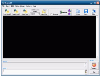

- Окно подключения (в режиме AGW DLL)
- (Примечание: если вы используете UISS в режиме локальной сети (модем UZ7HO, AGWPE в TCPIP..., то прочтите «UISS и UZ7HO SoundModem»)
- Затем при нажатии кнопки «Подключить» откроется окно подключения (щелчок правой кнопкой мыши по той же кнопке открывает только диалоговое окно подключения)
- Нажмите «Подключить»: диалоговое окно подключения состоит из двух полей ввода:
- To (кому):
- Введите позывной станции, к которой вы хотите подключиться
- Последний подключенный позывной запоминается, а также предыдущие вызовы.
- Via (через):
- Если вы хотите подключить станцию через диджипитер, вы можете ввести станцию/путь в поле «Через».
- Если вы не хотите подключаться через диджипитер, оставьте пустым
- Сохраняется только последний использованный вызов.
- После того, как вы сделаете выбор типа подключения, который вы хотите, UISS попытается подключить станцию со значениями, найденными в «Кому:» и/или Поле «Via:». Если вы не ввели другой позывной в диалоговом окне подключения.
- Если вы хотите подключить станцию через дигипитер, то вам нужно ввести позывной дигипитера в поле «Via:». В поле «Via:» можно ввести до 8 цифр, разделенных пробелом или запятой.
- Передаваемый кадр с одной цифровой станцией (RS0ISS) может выглядеть так:
- Fm ON6MU To ON1AAA Via RS0ISS <SABM P>[09:43:17]
- При прямом подключении станции (без дигипитера) передаваемый кадр может выглядеть так:
- Fm ON6MU To ON0OB <SABM P>[09:43:17]
- Чтобы отключить станцию, используйте кнопку «Отключить», опцию «Отключить» в меню «Отправить» или нажмите клавишу F11 (два раза для отключения без проверки).
- Окно подключения (Connection Window):
- Здесь будут отображаться все данные, которые вы получаете от подключенной станции.
- Кнопка отключения отключит станцию, к которой вы в данный момент подключены. Если вы хотите указать другую станцию для отключения, щелкните правой кнопкой мыши на кнопке отключения.

- Окно монитора
В этом окне вы увидите весь трафик пакетов, который вы получаете. Отображается каждый правильный принятый пакетный кадр, и вызов будет добавлен в список MHeard. Вы можете отфильтровать любые нежелательные пакетные кадры или отслеживать связь одной станции и т. д. Вы также можете сохранять выбранные части текста.
- Совет: Щелкните правой кнопкой мыши в окне монитора, чтобы увидеть все дополнительные параметры, некоторые из них:
- Заморозка: при включении никакие пакетные кадры не будут добавляться, пока вы не отключите эту опцию. Идеально подходит для временной остановки приема пакетов.
- Прокрутка: вы можете отключить автоматическую прокрутку, которая также позволяет просматривать данные с позиции курсора.
- Полученные данные все еще добавляются, но позиция экрана остается на позиции курсора.
- Открыть: открыть ранее сохраненный текстовый файл для продолжения записи в него или просто для просмотра текстового файла.
- Фильтр : выбрать фильтр для фильтрации нежелательных пакетов из полученных пакетов.
- Развернуть : увеличить экран монитора (нажмите, чтобы восстановить).

- Совет: чтобы изменить содержимое окна Monitor, вам нужно включить опцию «Enable Monitor Edit» в меню Edit (или щелкнуть правой кнопкой мыши).
- Если вы хотите отобразить номер порта полученных данных (чтобы увидеть, какой порт выдал данные), перейдите в Setup (Настройка) и включите «Show Port»
- Вы устанавливаете отдельные цвета для:
- Цвета фона монитора
- Цвета заголовка
- Цвета данных
- Цвета кадров Digipeated

- Сообщения APRS (CRTL-M)
- APRS messenger
- Сохраняет подробный журнал каждого полученного сообщения APRS в базе данных. Вы можете распечатать, сохранить, скопировать полученные сообщения
- и т. д... Двойной щелчок по полученному сообщению откроет сообщение полностью (если окно слишком мало для чтения всего полученного сообщения).
- Регистрация сообщений APRS выполняется автоматически и может быть доступна в любое время с помощью кнопки или через меню Options > Received APRS Messages…
- При открытии этого окна оно будет автоматически обновляться каждые 20 секунд для поиска новых сообщений APRS.
- Вы можете просматривать сообщения выборочно по NWS, BLN, EMAIL... Это отфильтрует сообщения, не содержащие выбранную тему. Нажмите «Все», чтобы просмотреть все полученные сообщения.
- Сообщения журнала
- () Все: каждое полученное сообщение APRS регистрируется в мессенджере.
- () Digipeated: только сообщения digipeated регистрируются в мессенджере.
- Вы можете сохранить полученные сообщения на жестком диске. Формат файла будет:
- UISS_APRS_Messages<date>.log
- И будет сохранен в каталоге Logs по умолчанию (вы, конечно, можете изменить его).
- Отправленные запросы ack
- APRS Messenger показывает вам кадры, которые вы отправили с запросами ack, со статусом:
- номер сообщения подтвержденного ack. как Y, неподтвержденный ack. как N.
- Работает только если запросы ack включены в меню настройки APRS.

- Маяк (Beacon)
В меню настроек можно активировать маяк: Setup -> Section -> Beacon. Укажите временной интервал в секундах. Допустимые значения интервала: 10...9999 секунд. Текст, передаваемый маяком, — это текст, который виден в строке TX-данных на основном окне. Изменение текста в строке TX-данных изменит текст, передаваемый маяком.- Вы можете выбрать данные, которые будут передаваться при включении маяка, выбрав «Использовать TX-данные», «Использовать APRS Pos+Data» или «Сообщение APRS». Все они работают так же, как и TX-данные.
- Вы можете выбрать один или несколько текстов маяка. Если вы выберете более одного (или все), то каждый интервал маяка будет передавать следующий выбранный тип данных (последовательность чередования).
- Настройки маяка:
- Интервал времени: от 2 до 9999 секунд (для поддержки эксперимента ET Shadow интервал маяка можно установить на уровне 2
- секунд)
- UISS рассчитает часы и минуты из введенного вами интервала секунд маяка и покажет их.
- [] Use TX-Data: использовать текущий текст TX-data в качестве маяка
- [] Use APRS Pos: использовать текущее местоположение и текст APRS в качестве маяка
- [] Use APRS Message: использовать текущее содержимое сообщения APRS в качестве маяка
- [] Use Mheard List: использовать текущий список Mheard в качестве текста маяка.
- [] Use Data From File:
- Вы можете использовать любой текстовый файл для передачи в качестве данных маяка. Вы можете указать путь вручную или просто просмотреть свой жесткий диск.
- Будет передана только одна строка длиной 80 символов.
- По умолчанию будет передана первая строка файла, если вы не отметите «TX вторая строка», которая будет передавать вторую строку. Виртуальная метеостанция записывает данные о погоде в формате APRS.
- Маяк UISS будет открывать файл на каждом интервале маяка. Содержимое файла может оставаться неизменным или может быть обновлено внешней программой (например, VWS или любой другой, способной записывать текстовый файл).
- [EDIT] : для редактирования файла, который вы хотите использовать в качестве текста маяка [TX вторая строка] : включите его, если вы хотите использовать данные с виртуальной метеостанции или если вы хотите использовать вторую
- строку текста в качестве данных маяка.
- Опция «TX вторая строка» используется для передачи текста из второй строки в выбранном файле. Если опция не отмечена, то UISS будет смотреть на первую строку.
- [Add APRS Pos] : для добавления собственной позиции APRS, которую вы ввели в настройках APRS.
- Примечание:
- UISS использует файл «BEACON.DAT» в качестве текста данных маяка по умолчанию, когда вы выбираете «Использовать данные из файла», но можно использовать любой другой путь или файл, если это текстовый файл (ASCII-файл, например, как использует Notepad).
- Вы можете использовать столько файлов маяков, сколько захотите.
- Параметр «Использовать данные из файла» также идеально подходит для передачи текста маяка из сторонних файлов и, таким образом, также позволит программному обеспечению разработчикам сделать программы "живых" данных для использования в UISS
- при использовании маяка с APRS-сообщениями не будет отправлен запрос подтверждения (для предотвращения нецелевого использования неконтролируемых передач)

- При использовании функций удаленного управления маяком (активируется при подключении UISS BBS) будут использоваться последние установленные вами настройки (тип маяка, интервал и т. д.). Если их нет, то используется строка TX-Text (первый тип маяка).
- Совет:
- Вы можете использовать или создать столько файлов маяка, сколько захотите, но только по одному за раз.
- Вы можете ввести текст в первую строку файла, а другой — во вторую. Таким образом, когда вы включаете «вторую строку TX», маяк будет передавать вторую строку. Когда вы отключаете «вторую строку TX», передается первая строка.
- Автоматизированный маяк
- Автоматизированный маяк позволяет вам установить время начала и окончания, в которое должен быть активирован маяк.
- Примечание: Автоматизированный маяк — это зарегистрированная опция, которая позволяет вам активировать маяк между определенными временами.
- Автоматическая остановка маяка
- Включите эту функцию, чтобы остановить маяк после выбранного количества дигипитов (вашего вызова).
- Например, если вы выберете 3 дигипита, он прервет маяк после 3 успешных дигипитов вашей станции.
- Маяк снова включится после как минимум 30 минут бездействия ИЛИ когда вы установите время начала/остановки интеллектуального маяка.
- Интеллектуальный маяк:
- Эта функция позволяет маяку активироваться при обнаружении пакетной активности и останавливаться после ее завершения. Вы можете назвать это «Маяк при обнаружении».
- Когда слышна пакетная активность, маяк начнет передачу с текущими настройками (тип данных для передачи, интервал и т. д.).
- Когда по истечении определенного времени больше не будет слышно пакетной активности, он остановится сам. Таким образом, ваш (автомаяк) не будет
- бесполезно передавать в течение нескольких часов с интервалом xx секунд…
- Вы можете ввести вызов, чтобы интеллектуальный маяк активировался только при обнаружении этого вызова! Вы можете назвать это выборочной активацией hi.
- Строка активации:
- Введите вызов (или часть позывного), на который должен реагировать Smart Beacon (начать передачу)
- Если оставить поле пустым, Smart Beacon будет реагировать на любой тип услышанной пакетной активности.
- Введите * в поле вызова, чтобы Smart Beacon активировался при прослушивании кадра digipeated
- Когда Smart Beacon прослушивается (активирован), вы увидите BEACON ON фиолетовым, а не красным.
- Эту функцию также можно использовать для автоматических ответов. Пример: вы устанавливаете строку активации для вызова станции, которой хотите отправить сообщение (и только этой конкретной станции). В одном (или во всех) доступных полях TX (TX-Data, TX-APRS Pos, TX APRS Message) введите свое сообщение для этой станции. Когда UISS услышит станцию, которую вы ввели в строке активации, он передаст сообщение (маяк запустится и отправит текст выбранных полей данных).
- Примечание: Smart Beacon — это зарегистрированная опция для людей, которые сделали пожертвование в проект UISS или Amsat и запросили эту специальную функцию, отправив мне письмо по почте (поскольку не во всех странах разрешена неконтролируемая передача данных, вам необходимо убедиться, что ваши местные правила HAM/FCC это разрешают!).

- UISS и Orbitron
- Себастьян, автор превосходной программы отслеживания спутников Orbitron, реализовал такую функцию! Это позволит вам просматривать проходы (рассчитанные Orbitron) в UISS в реальном времени. Пожалуйста, посетите его веб-сайт www.stoff.pl, где вы можете загрузить эту превосходную программу.
- Советы по использованию UISS и Orbitron:
- Установите Orbitron
- В программе Orbitron:
- перейдите в настройки (ALT-F5)
- -> Extra
- -> Включить: "Image exporter/auto screen" и "JPEG format screen shots"
- В UISS:
- → View Por
- → Auto Load Picture
- → Включить: "Use Use Orbitron (or SatPc32 etc.) Export Picture "
- (UISS должен автоматически определить правильный путь. Если нет, вы всегда можете вручную указать путь и имя файла.)
- Конечно, Orbitron должен быть запущен, как и UISS.
- Чтобы использовать UISS с другой программой:
- перейдите в Настройка
- -> View Por
- -> Auto Load Picture
- -> Включить: "Use Other picture"

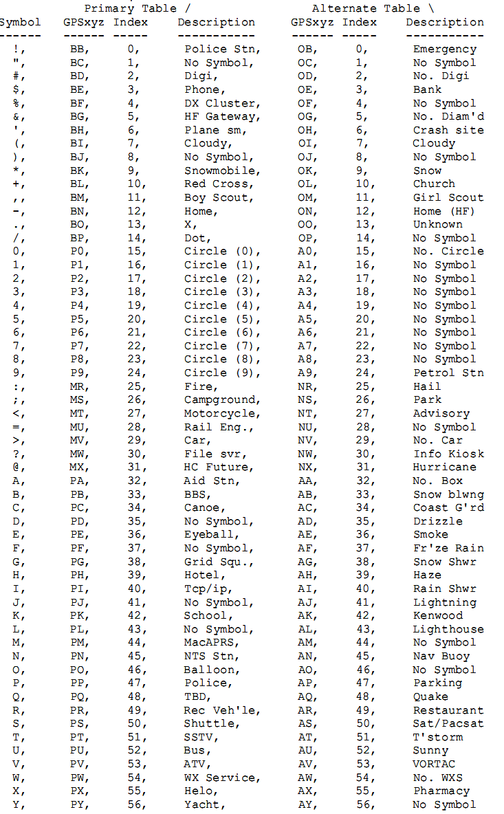

- Список кодов иконок APRS
- Вот список символов, которые представляют иконку
- Расположение станций на карте?
UISS-MapView
- Этот модуль UISS "плагин" покажет вам все станции на карте. Это может быть любая карта по вашему желанию. MapView поставляется с несколькими картами по умолчанию. Ограничений на количество карт нет. Он позволяет визуально определить местонахождение станции, которую слышит UISS, на карте. К каждой услышанной станции (с совместимым с UIMapView локатором) можно получить доступ для получения дополнительной информации.
- Он определит форматы местоположения:
- Форматы данных сжатого отчета о местоположении = сжатый APRS UI-view (MapView v2.0)
- Сжатые координаты E-Mic GPS (например, Kenwood D700 и многие другие используют!)
- Несжатые локаторы данных GPS
- Координаты долготы и широты, совместимые с UIView,
- Формат отчета об объекте,
- Координаты DF и Mobile.
- Локатор IARU
- Необработанные предложения GPS-декодирования системы глобального позиционирования
- Локаторы IARU
- Также работает с системой локатора Maidenhead. Локатор Maidenhead существует из 4–6 символов, например: JO20AW, JN11... или Kenwood TH-D7/TM-D700
- форматы: >JO20AW и ]JO20AW (используется Kenwood D7 и D700)
- Подробности см. в руководстве UI-MapView: UIMapviewManual.pdf
- Совет:
- UI-Mapview может отображать каждую станцию на любой карте, используя также журналы UISS!
- Самую последнюю версию UISS-MapView можно загрузить с моего веб-сайта.

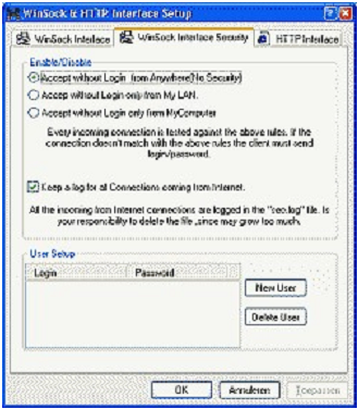

- На стороне сервера (ПК, на котором работает AGWPE)
- Пакетный модуль AGW должен быть установлен на ПК, к которому подключен ваш трансивер (серверный ПК).

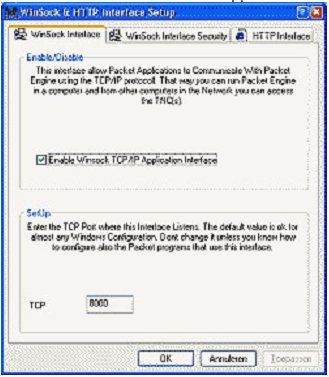

- Проверьте, правильно ли настроен пакетный модуль AGW для использования интерфейса Winsock.
- Сначала инициализируйте интерфейс TCP/IP в AGWPE:
- В меню щелкните один раз на пункте Настройка интерфейсов. В появившемся окне Настройка интерфейса Winsock и HTTP (следующий рисунок)
- убедитесь, что флажок Включить интерфейс приложения Winsock TCP/IP отмечен (щелкните по нему, чтобы отметить его). Это необходимо для взаимодействия UISS с AGWPE в режиме TCP/IP.
- Затем нажмите кнопку OK один раз, а затем еще раз в окне, сообщающем, что изменение вступит в силу немедленно.
- Подробнее:
- Щелкните правой кнопкой мыши значок AGWPE в системном трее и выберите «Настройка интерфейсов»
- Включить интерфейс приложений Winsock TCP/IP
- Щелкните Безопасность интерфейса Winsock и включите «Принять без входа из…»
- В зависимости от типа локальной сети или безопасности, которые вы хотите, выберите один из следующих вариантов:

- В Monitor вы должны увидеть что-то вроде:
- Подключено к серверу 127.0.0.1
- Порт 1 со звуковой картой на COM4: 145.800 МГц 1200 бод;

- Чтобы добавить параметры командной строки в UISS:
- Щелкните правой кнопкой мыши значок UISS на рабочем столе и выберите «Свойства»
- Добавьте параметр с пробелом непосредственно после UISS.EXE (поле «Цель»)
- Нажмите «ОК» или «Применить»
- Параметры:
- /AGW = заставить UISS использовать режим AGW
- /LAN = заставить UISS использовать режим LAN
- Использование вышеуказанных параметров /AGW или /LAN заставляет UISS пропустить любой ранее выбранный режим работы (например, LAN или AGW).
- /RUN = запустить любое приложение при запуске UISS.
- Пример запуска AGWPE, добавьте следующее в конец строки Target (поле свойств):
- /RUNd:\ham\agwpe\AGW Packet Engine.exe
- ИЛИ "/RUNd:\ham\agwpe\AGW Packet Engine.exe"

- Чтобы настроить UISS для эксперимента с тенью, перейдите в меню Настройка->Настройки маяка:
- - Активируйте маяк
- - Введите интервал маяка в 3 секунды. (Это даст понять UISS, что пользователь может захотеть использовать его функции эксперимента с тенью.)
- - Нажмите на нижнюю левую кнопку с синим значком V, представляющим ОК (чтобы применить настройки маяка).
- - Подтвердите диалоговое окно, в котором пользователю предлагается включить режим эксперимента с тенью.
- - Вы увидите новую опцию «Эксперимент с тенью ISS». Здесь вам просто нужно ввести ISO-код вашей страны (например, BE = Бельгия) (ISO-список можно найти в папке UISS)
- - Теперь снова нажмите на синюю кнопку с V-значком
- UISS начнет передавать маяк в соответствии с предпочтительными пакетами Shadow Experiment (включая digipeater и т. д.):
