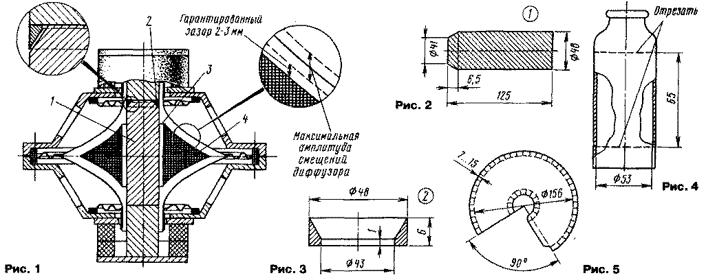

Автор публикуемой статьи предлагает оригинальный вариант конструкции НЧ излучателя с симметричной магнитной системой, выполненного из двух головок НЧ. Достоинства такой конструкции состоят в том, что большие амплитуды колебаний звуковой катушки не изменяют ее индуктивности, а нелинейные искажения четных порядков при этом минимальны.

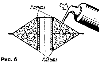

Далее на керн 1 надевают отформованный по кривизне диффузора узел вставки и надежно закрепляют его по центру керна с помощью клея и маленьких клинышков из спичек. Следует убедиться, что при колебаниях диффузора с максимальной амплитудой он не упирается в тело вставки, но зазор при этом не должен превышать 2...3 мм. Затем, намазав узкий торец керна 1 клеем, производят финишную сборку. Ввиду того, что в данном типе ЭДГ верхний край собственного керна возвышается над зазором на 7 мм, чрезмерных смещающих усилий, вызываемых полем зазора, не возникает, тем более, что процессу сборки помогает заранее наклеенное на противоположный керн направляющее кольцо.
Сразу же после нанесения клея (его должно быть минимально необходимое количество) вновь стягивают винтами обе головки через дополнительные крепежные отверстия по меткам совмещения. Затяжку винтов производят постепенно и попарно перекрестно, не допуская перекоса. Зазор между фланцами диффузородержателей является для магнитной системы замыкающим и должен быть шириной 0,5...2,5 мм.
При затяжке этот зазор выдерживают одинаковым для всех винтов, от этого зависят соблюдение плоскостности приклейки вставки-керна и качество магнито-провода. Следует убедиться, что стыковка прошла успешно и не произошло смещения, приводящего к затиранию катушек при полной амплитуде смещения диффузора. В противном случае стяжку придется немедленно разобрать (до начала полимеризации клея), устранить помеху и повторить сборку заново.
После этого край диффузора с удаленным гофром приклеивают к гофру другой головки так, чтобы не произошел перекос, приводящий к нарушению центровки подвижной системы. При этой процедуре может возникнуть необходимость в принудительном смещении диффузоров навстречу друг другу до 4...5 мм (т. е. на 2...2,5 мм для каждого). Не стоит опасаться некоторого смещения катушек в зазоре, так как образующаяся после переделки квазидифференциальная конструкция мало чувствительна к нему. Направляющее кольцо и отрезок алюминиевой трубы на дополнительном керне играют роль ко-роткозамкнутых витков и дополнительно демпфируют электромеханическую систему.
Заключительным этапом является снижение жесткости центрирующих шайб, для чего в них вырезают секторы так, чтобы в результате образовался симметричный "паучок" и было удалено около 40 % площади этих шайб. Это не приводит к ослаблению центрирующей функции подвеса, так как увеличившаяся база вывешивания объединенного диффузора компенсирует увеличение радиальной гибкости подвеса.
Во избежание засорения зазоров в окна диффузородержателя внешней ЭДГ необходимо сразу вклеить панели акустического сопротивления (ПАС) из искусственного войлока, а внутреннюю головку обернуть марлей в 2 - 3 слоя. Для придания законченного внешнего вида войлок красят черным анилиновым красителем. На этом доработка ЭДГ заканчивается.
