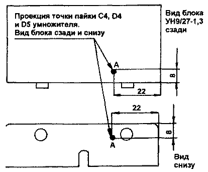

При сборке ионизатора воздуха по найденной схеме возникли проблемы с высоковольтным блоком ионизатора. Трудно оказалось приобрести детали на высокое пробивное напряжение, монтаж требовал заливки эпоксидной смолой.
Поэтому в качестве высоковольтного блока я использовал умножитель УНТ/27-1,3 с небольшой доработкой, которая заключалась в поиске точки пайки С4, D4 и D5 с последующим пропилом напильником до точки А (рис.1, 2) и припаиванием вывода.
Puc.1

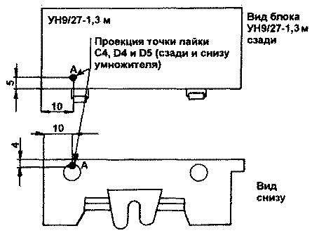

По ребру задней стенки блока от края отмеряется 22 мм в умножителе УН9/27-1.3 и 10 мм в умножителе УН9/27-1,3 М, делается пропил напильником или надфилем до места соединения С4, С5, D4.

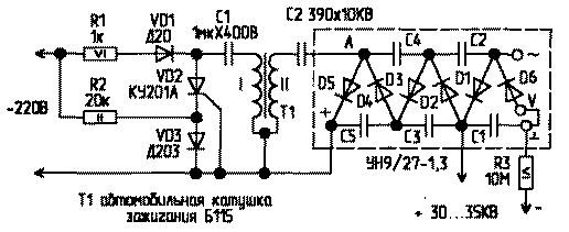

Переменное напряжение подается на вывод А и вывод умножителя. Выводы "V" и "_1_" соединяются вместе. С них и снимается на излучатель умноженное отрицательное напряжение (рис.3).
