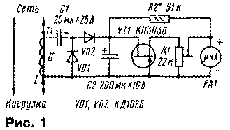

По принципу действия индикатор аналогичен подобным устройствам, описанным в [1, 2], но схемное решение у него несколько иное (рис. 1). Конструкция индикатора обеспечивает гальваническую развязку от сети. Основа этого прибора - трансформатор тока Т1, включенный в один из сетевых проводов (желательно фазный). Ток, протекая по первичной обмотке трансформатора (т.е. через сетевой провод), наводит во вторичной обмотке переменное напряжение. В некотором диапазоне оно прямо пропорционально значению протекающего тока, а с учетом того, что напряжение в сети изменяется в небольших пределах, то и потребляемой мощности.
Это справедливо, в первую очередь, для большинства бытовых электро- и радиоприборов, которые не имеют значительной реактивной составляющей в потребляемой мощности. Если такая составляющая есть (например, при работе мощного электродвигателя), появится дополнительная погрешность.
Переменное напряжение вторичной обмотки выпрямляется диодами VD1.VD2 и сглаживается конденсатором С2. В связи с тем, что потребляемая мощность может изменяться в значительных пределах, сигнал на индикатор (микроамперметр РА1) подан через нелинейный преобразователь. При потребляемой мощности менее 300 Вт выпрямленное напряжение невелико и поступает на микроамперметр через малое динамическое сопротивление полевого транзистора.
Puc.1
По мере роста потребляемой мощности увеличивается и выпрямленное напряжение, полевой транзистор плавно переходит в режим стабилизации тока. Дальнейшее увеличение показаний микроамперметра происходит за счет тока, протекающего через резистор R2, а поэтому становится более плавным. Таким образом, шкала микроамперметра оказывается разделенной на две примерно равные части: в первой осуществляется индикация мощности до 300 Вт, во второй - от 300 до 2200 Вт.

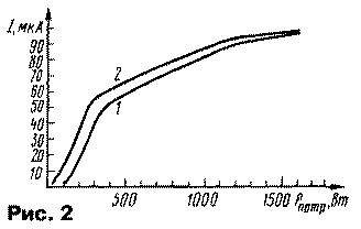

На рис. 2 приведена зависимость показаний микроамперметра от потребляемой мощности. Кривая 1 - экспериментально снятая зависимость для деталей, указанных на схеме. Здесь индицируется потребляемая мощность, начиная со 125 Вт. Для повышения чувствительности прибора выпрямительные диоды заменяют на германиевые, тогда удается индицировать мощность, начиная с 50 Вт (кривая 2).

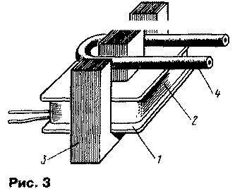

Для трансформатора Т1 (рис. 3) использован магнитопровод от согласующего или выходного трансформатора малогабаритного радиоприемника (Ш5х6, Ш4х6 и аналогичные). Каркас (1) укорочен наполовину, и на нем намотана обмотка II (2) - 1000 витков провода ПЭВ-2 0,1-0,12. Ш-образные пластины (3) склеены между собой и вставлены в каркас. Прямоугольные замыкающие пластины магнитопровода собраны в пакет и также склеены. Сетевой провод (4) укладывают поверх каркаса, после чего пакет приклеивают к пластинам сверху.

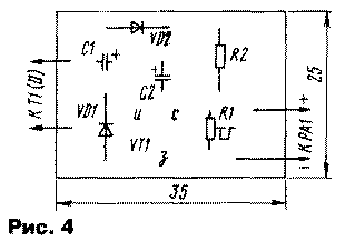

Трансформатор помещают в распределительной коробке у ввода сети в квартиру или на распределительном щите. Остальные детали, кроме микроамперметра, размещают на печатной плате (рис. 4) из одностороннего фольгированного стеклотекстолита.
