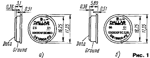

iButton - это микросхема, помещенная в стандартный круглый корпус диаметром 16,3 мм из нержавеющей стали (корпус MicroCan). Корпус устойчив к воздействию ударов, грязи и влажности. Есть две модификации с разной толщиной: F3 и F5. На рис. 1 показаны чертежи корпусов
Puc.1
обеих версий. Поскольку крышки у них одинаковы, для "ответной" части замка применяется одна и та же считывающая чашка. Кромка корпуса MicroCan позволяет удобно закреплять его в держателях. Подробные размеры, внешний вид и гравировка корпуса MicroCan указаны в [1].

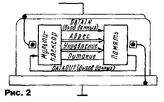

Корпус состоит из двух электрически изолированных друг от друга частей, являющихся контактами, через которые микросхема соединяется с внешним миром. Таким образом, получается недорогой (в смысле использования аппаратных ресурсов считывающей аппаратуры) и надежный интерфейс - один провод данных и один общий провод. Энергия, необходимая для обмена информацией и работы микросхемы в корпусе, поступает от провода данных. На рис. 2 показана структурная схема iButton.
Puc.2
Микросхема изготовлена по технологии КМОП, и в состоянии ожидания основной ток потребления - только ток утечки (у КМОП он очень мал). Для сохранения энергопотребления на предельно низком уровне во время "активных" состояний (чтение данных, например), а также для совместимости с существующими сериями микросхем логики и микропроцессорами линия данных в iButton выполнена как в выход с открытым стоком.

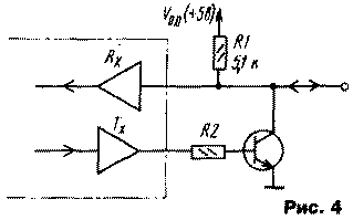

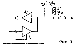

Для взаимодействия с внешними устройствами на микросхемах КМОП нужен только нагрузочный резистор сопротивлением около 5 кОм, подсоединенный к плюсу питания VDD (+5 В) и к выходу обычного двунаправленного порта с открытым стоком (рис. 3). Если вход и выход процессора используют разные выводы, то их подключают, как показано на рис. 4. Для ключа iButton, описанного выше, используется специальный, оптимизированный протокол, позволяющий осуществлять двунаправленный обмен данными. Протокол носит название 1-Wire. Последовательная передача осуществляется в полудуплексном режиме (т. е. либо прием, либо передача), внутри дискретно определенных временных интервалов, называемых тайм-слотами.

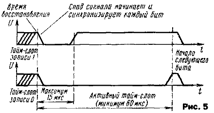

Команды и данные посылаются бит за битом и собираются в байты, причем вначале передается наименее значащий бит LSB (Least Significant Bit). Синхронизация устройств master и slave происходит по спаду импульса, когда master замыкает линию данных стоком выходного транзистора на общий провод. Через определенное время после этого происходит анализ состояния данных на линии (высокий или низкий уровень) для получения одного бита информации. В зависимости от направления передачи информации в текущий момент этот анализ делает либо master-устройство, либо slave-устройство. Этот метод обмена информацией называют передачей данных в тайм-слотах (рис. 5). Каждый тайм-слот отсчитывается независимо от другого, и при обмене данными могут иметь место паузы без возникновения ошибок.

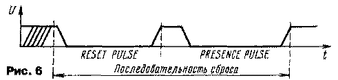

Почти сразу после присоединения к считывающему устройству (через несколько микросекунд) slave-устройство iButton выдает в линию импульс, чтобы "сказать" master-устройству, что оно присутствует на линии и ждет команду. Этот сигнал называется presence pulse (импульс присутствия, далее - просто presence). Master может также давать запрос на iButton с целью получения presence путем посылки специального импульса, называемого импульсом сброса (reset pulse, далее - просто reset). Если iButton принял сигнал reset, он анализирует линию данных, и как только линия снова достигнет высокого уровня, iButton сгенерирует presence. Полная последовательность импульсов reset и presence показана на рис.6.
После выдачи presence iButton ожидает получения команды. Любая команда записывается в iButton с помощью последовательности тайм-слотов, передающих биты 1 и 0. Такая последовательность создает полный байт команды.

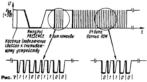

Пример полной последовательности выполнения команды показан на рис. 7. Толстая черная линия означает активность master-устройства. Красной линией обозначен ответ iButton. Тонкая черная линия показывает, что не активно ни одно из устройств. На левой осциллограмме временные интервалы полностью определены master-устройством. На правой осциллограмме начало тайм-слотов определяет master, а на остальное время активность переходит к iButton либо резистор "подтягивает" линию к высокому уровню.

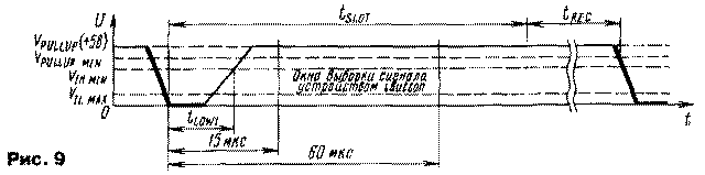

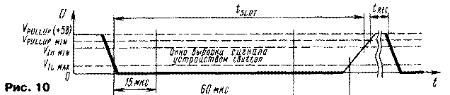

Основные формы тайм-слотов записи единицы и записи нуля показаны на рис. 9 и рис. 10 соответственно. Эти тайм-слоты необходимы для записи команд и данных в iButton. По окончании активной части каждого тайм-слота iButton нуждается в паузе для подготовки следующего бита. Назовем это время временем восстановления tREC (минимальная величина - 1 мкс). Это время восстановления можно рассматривать как неактивную часть тайм-слота, оно должно быть добавлено к длительности актив-
ной части тайм-слота для получения времени, затрачиваемого на передачу бита. Широкий допуск на тайм-слот и некритичное время восстановления позволяют медленным микропроцессорам легко выполнять временные требования для соединения с 1 -Wire.
По рис. 9 справедливы следующие соотношения: 60 мкс<tslот<120 мкс, 1 мкс<tLOw1<15 мкс, 1 мкс<tREC<oo. По рис.10: 60 MKC<tLOwo<tsi.oT<120 мкс, 1 MKC<tflec<00-

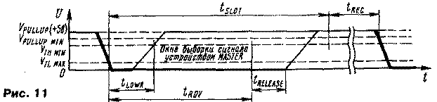

Теперь рассмотрим тайм-слоты чтения. Команды и данные посылаются в iButton путем комбинирования тайм-слотов, записывающих 0 и 1. Master генерирует тайм-слоты чтения для определения момента начала каждого бита. С точки зрения master, тайм-слоты чтения выглядят так же, как и тайм-слоты записи единицы. Начиная с момента изменения уровня сигнала с высокого на низкий, iButton посылает один бит своего адресованного содержимого. Если передаваемый устройством iButton бит равен 1,
то iButton оставляет линию данных без изменения. Если бит равен 0, iButton будет шунтировать линию (открывая канал своего выходного транзистора) в течение времени trov, или 15 мкс (рис. 11). В течение этого времени данные доступны для чтения устройством master.
Интервал tLOWR определяет время импульса низкого уровня, посылаемого устройством master. Оно должно быть, с одной стороны, больше 1 мкс, но с другой - как можно меньше, чтобы увеличить окно выборки сигнала для master. В целях компенсации емкости линии интерфейса 1-Wire master должен делать выборку сигнала как можно точнее через 15 мкс после начала синхронизирующего перепада. Следующий за интервалом tRDV интервал tRELEASE является дополнительным, в течение которого iButton отпускает линию 1 -Wire и напряжение возвращается к значению VHJUUP-Длительность tRELEASE может меняться в пределах от 0 до 45 мкс, номинальная величина - 15 мкс.

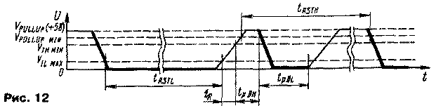

Как упомянуто выше, интерфейс 1 -Wire использует импульс reset. Этот импульс определен как импульс низкого уровня с минимальной длительностью 8 тайм-слотов или 480 мкс, за которым следует время reset с высоким уровнем на линии tflrsH и длительностью тоже 480 мкс (рис. 12). Это время нужно для того, чтобы iButton мог выдать импульс presence. Чтобы не маскировать сигналы прерываний от других устройств на шине 1 -Wire, время tRSTL+tfl должно быть всегда меньше 960 мкс.
Во время IRSTH на линии 1 -Wire не разрешены никакие другие соединения. Импульс reset предназначен для обеспечения чистого старта, который прерывает любую синхронизацию других тайм-слотов. Если master послал импульс reset, iButton будет ожидать время W,, а затем сгенерирует импульс presence длительностью tpoL- Это позволяет устройству master легко определить, присутствует или нет iButton на линии. Кроме того, если несколько iButton соединены параллельно (см. 5-ю часть [1)), master может измерить оба времени (tpoH и to.) и таким способом получить информацию о реальных временных допусках для всех устройств на линии. Номинальные значения: 30 мкс - для IPDH и 120 мкс - для If(tm)..
