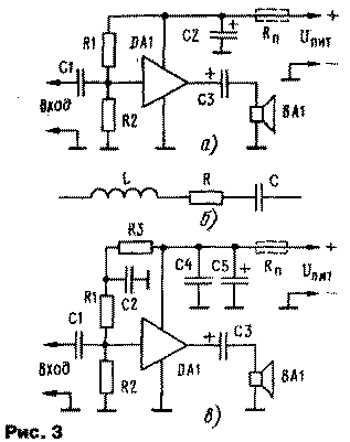

Иногда даже небольшое сопротивление в цепи питания приводит к нежелательным последствиям. Этим сопротивлением может быть сопротивление
самого провода, плюс внутреннее сопротивление источника питания. На рис. 3,а показана схема усилителя ЗЧ с однополярным питанием. Потребляемый им ток
не остается постоянным, он может колебаться в такт со звуковой частотой, а если выходной каскад двухтактный - с удвоенной звуковой частотой. На сопротивлении Rn в цепи питания выделится напряжение этих колебаний, которое может иметь не такую уж и малую амплитуду.
Например, при токе потребления усилителя 1 А и сопротивлении Rn всего 0,2 Ом колебания напряжения составят 0,2 В. Делитель R1R2, устанавливающий режим усилителя, обычно делит напряжение питания пополам. Тогда 0,1 В паразитных колебаний окажется на входе усилителя, что может превысить входное напряжение, поступающее через конденсатор С1!
К чему это приведет? Либо к самовозбуждению, либо к большим искажениям. Для уменьшения описанного эффекта устанавливают блокировочный конденсатор С2. Как видно из примера, его емкостное сопротивление для переменного тока должно быть весьма малым, следовательно, емкость - большой. При недостаточной емкости самовозбуждение, проявлявшееся без конденсатора свистом или воем, превращается в "капанье" - редкие щелчки. Устранить "капанье" можно не только увеличением емкости С2, но и повышением нижней частоты в полосе пропускания самого усилителя.
Полное сопротивление оксидных конденсаторов с повышением частоты вовсе не стремится к нулю, как следовало бы ожидать в соответствии с формулой для емкостного сопротивления: Хс=1/wС. Имеется еще некоторое активное сопротивление, обусловленное сопротивлением выводов и электролита, индуктивное сопротивление выводов и фольги, свернутой внутри конденсатора в цилиндрический рулон. Эквивалентная схема конденсатора с учетом этих факторов приобретает вид, показанный на рис. 3,б. Такая цепь только на низших частотах уменьшает полное сопротивление с повышением частоты. Она имеет минимум полного сопротивления на некоторой частоте, а на более высоких частотах ее сопротивление снова растет.
В подобных случаях оксидный конденсатор шунтируют керамическим, значительно меньшей емкости. Он устраняет рост сопротивления с повышением частоты. Разумеется, оба конденсатора надо устанавливать возможно ближе к выводам питания усилителя.
Другая эффективная мера устранения описанной паразитной связи - установка развязывающей цепочки R3C2 (рис. 3,в). Для переменного тока она представляет делитель, ослабляющий паразитную связь во столько раз, во сколько емкостное сопротивление конденсатора С2 меньше активного сопротивления резистора R3.

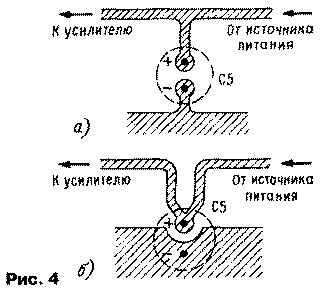

В сильноточных цепях питания имеет значение даже раскладка печатных проводников на плате. На рис. 4,а показана неправильная раскладка дорожки от источника питания к оксидному конденсатору С5. Сопротивление дорожки здесь складывается с полным сопротивлением оксидного конденсатора, увеличивая его. Правильная раскладка приведена на рис. 4,б.

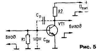

Емкостная связь. Перейдем теперь к емкостным наводкам. Они особенно опасны в цепях с высоким полным сопротивлением - в ламповых каскадах и в каскадах на полевых транзисторах. Посмотрим на упрощенную схему усилительного каскада (рис. 5). Паразитная емкость Сп, состоящая из междуэлектродной емкости транзистора и емкости монтажа, совместно с входной емкостью Свх образуют делитель, через который часть выходного сигнала попадает снова на вход. Поскольку транзистор инвертирует сигнал, получившаяся обратная связь (ОС) отрицательная, она приводит к снижению усиления и ограничению полосы пропускания по высоким частотам.

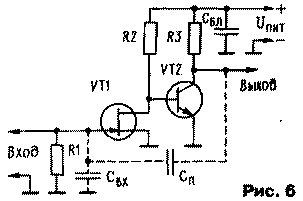

Гораздо хуже обстоит дело в двухкас-кадном усилителе (рис. 6), который не инвертирует сигнал. Теперь ОС положительная и приводит к возрастанию усиления. Но поскольку и без ОС усиление двух каскадов может достигать нескольких тысяч, то даже при Сп = 0,001Свх на высоких частотах ОС оказывается больше критической. Усилитель превращается в генератор.
Меры борьбы с такими паразитными связями - рациональный монтаж, обеспечивающий малую паразитную емкость Сп, и экранирование. На печатной плате в ряде случаев достаточно проложить "земляную" дорожку между входом и выходом.

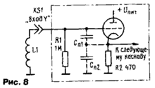

Иногда наличие паразитных емкостей . вызывает удивительные явления. Был случай, когда к колебательному контуру транзисторного автогенератора подключили вход лампового осциллографа СИ-1. Генератор исправно выдавал синусоидальные колебания, а осциллограф их показывал. Отключили питание автогенератора - генерация продолжалась! Выпаяли транзистор - генерация продолжалась! Отключили контурный конденсатор - генерировала одна катушка, только частота повысилась!
Причина оказалась в паразитных емкостях. На входе Y осциллографа (на рис. 8 приведена упрощенная схема входной части) был установлен катодный повторитель, имеющий заметные паразитные емкости между сеткой и катодом Сп1 и катодом и общим проводом Сп2. Вместе с катушкой и лампой они образовали "классический" генератор, "выполненный" по схеме емкостной трехтонки. Стоило переключить входной делитель (на схеме для простоты не показан) из положения 1:1 в любое другое - генерация пропадала.

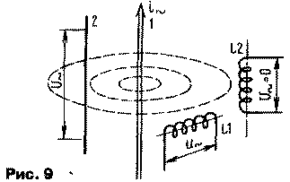

Магнитные поля создают не только катушки, но и отдельные проводники с током. На рис. 9 показан проводник 1 с током i. Вокруг проводника образуется магнитное поле, силовые линии которого (штриховые линии) имеют вид колец, "надетых" на проводник. Если параллельно проходит другой проводник (2), то магнитное поле наведет в нем переменное напряжение, тем большее, чем длиннее проводник. По этой причине входные и выходные проводники усилителя нельзя располагать в одном жгуте (впрочем, там будет и емкостная связь тоже). Для ослабления связи два проводника рекомендуют располагать под прямым углом.
Когда в поле проводника попадает катушка, то наведенная в ней ЭДС максимальна при расположении оси катушки параллельно магнитным силовым линиям (катушка L1 на рис. 9) и минимальна в случае расположения оси катушки перпендикулярно силовым линиям (катушка 12).
Правильно ориентируя две катушки относительно друг друга, можно добиться минимальной связи между ними. Ось одной катушки должна быть перпендикулярна магнитным силовым линиям другой. То же относится и к трансформаторам: ориентируя "силовик", можно добиться ослабления поля, воздействующего на воспроизводящую головку магнитофона.
