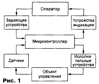

Взаимодействие любой МК-системы с оператором и объектом управления можно представить показанной на рис. 1 схемой [1]. В общем случае объект управления снабжен исполнительными устройствами и датчиками. Человек-оператор воздействует на МК с помощью задающих устройств и получает информацию о состоянии объекта из показаний устройств индикации. Первые представляют собой переключатели, кнопки, переменные резисторы, вторые - световые (в том числе графические и буквенно-цифро-вые) индикаторы, звукоизлучающие и другие сигнальные устройства.
Все показанные на схеме функциональные узлы и связи обязательны лишь в комплексных диалоговых системах контроля и управления. В так называемых разомкнутых системах управления МК работает "вслепую", не получая никакой информации о состоянии объекта. Иногда он даже не выдает оператору никаких сведений о работе (как своей, так и объекта), особенно? если имеется возможность оценивать результаты управления, наблюдая за самим объектом. В замкнутых системах управления МК корректирует управляющие воздействия на объект в зависимости от показаний датчиков, но устройства индикации не обязательны и здесь. Системы контроля не содержат исполнительных устройств, а с помощью задающих оператор лишь выбирает контролируемые параметры или переключает режимы работы индикаторов.

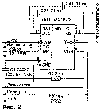

Предположим, что будет применен интегральный драйвер электродвигателя постоянного тока LMD18200 фирмы National Semiconductor. Типовая схема его включения показана на рис. 2. Он содержит мост из мощных МОП-транзисторов, в диагональ которого включают двигатель.
Управляют драйвером с помощью трех логических сигналов. На вход PWM (Pulse Width Modulation - широтно-импульсная модуляция, ШИМ) подают прямоугольные импульсы, от отношения длительности которых к периоду повторения (коэффициента заполнения) зависит частота вращения двигателя. Логическим уровнем сигнала на входе DIR (direction - направление) задают полярность напряжения, подаваемого на двигатель, следовательно, направление его вращения. Установив уровень лог. 1 на входе BR (brake - тормоз), двигатель останавливают, причем, если в это время на входе PWM лог. О, цепь питания двигателя окажется просто разомкнута, в противном случае выводы двигателя будут еще и соединены между собой, что обеспечит экстренное торможение.
В драйвер встроены два датчика. Один из них генерирует ток, вытекающий из вывода CUR (current - ток) и пропорциональный току двигателя с коэффициентом 377 мкА/А. Выход датчика температуры TF (Thermal Flag - флаг температуры) - дискретный с открытым коллектором. Он переходит в состояние лог. О, если кристалл драйвера нагрелся выше 145'С.
