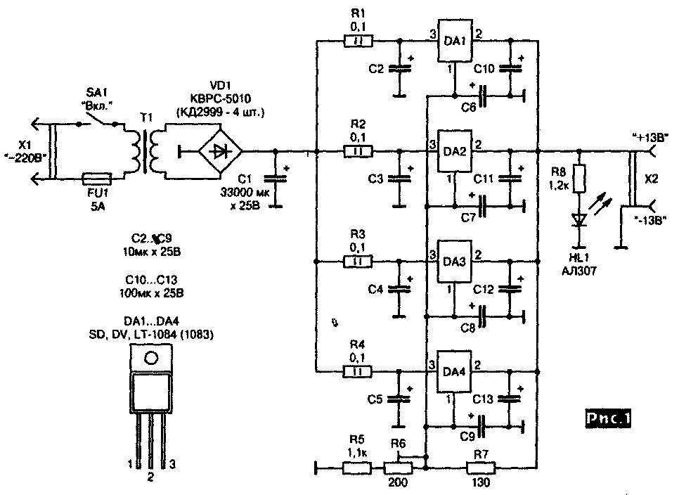

ВАРИАНТ I - ОБЫЧНЫЙ ТРАНСФОРМАТОРНЫЙ.
Схема необычайно проста и представляет собой лишь схему собственно стабилизатора (рис.1). Она состоит из 4-х включенных параллельно, широко продаваемых на радиорынках микросхем стабилизаторов серии SD, LT-1084 (1 = 5 А) или 1083 (I = 7,5 А). В первом случае максимальный выходной ток будет 20...22 А, во втором 28...30 А. Более того, при экспериментах по включению этих микросхем параллельно оказалось, что их параметры достаточно идентичны, что позволяет подавать управляющее напряжение с одного ре-зистивного делителя на все входы управления, включенные также параллельно.
Puc.1
Детали
Трансформатор П. Автором опробованы три типа:
а) стандартный ТПП-2-8. Выходные обмотки на каждой половине сердечника включаются последовательно, а затем получившиеся две обмотки - параллельно (для увеличения тока). Таким образом, получилось 14... 15 В переменного напряжения.
б) ТН-61. Обмотки также включаются последовательно-параллельно для обеспечения Uвых=15 В.
в) самодельный. Использован трансформатор от ЛАТР мощностью 240 Вт. Имеющаяся первичная обмотка покрывается лакотканью и поверх наматывается вторичная обмотка на Uвых=15...16 В (провод ПЭВ 01,8...2,4 мм). Последние витки желательно сделать с отводами.
С1 - на схеме указана минимальная емкость. Лучше применить больше (до 82 000 мкф). Можно набирать из отдельных конденсаторов меньшей емкости. Импортные - более надежный вариант.
Мост VD1 - Iпр.макс. = 40...50 А, Uобр.макс>50 В. Автором опробованы с одинаковым положительным результатом: а) КВРС-5010 (50 А, 1000 В) - модульный мост в металлическом корпусе, крепится к радиатору непосредственно; б) КД2999 (4 шт.) - устанавливаются на радиатор через слюдяные прокладки.
Блокировочные конденсаторы - обычные импортные (обтянутые пленкой) вертикальной или горизонтальной установки. Рекомендуемые для применения с LT1084 (1083) танталовые не пробовал, т.к. самовозбуждения и помех не было и с нетанталовыми.

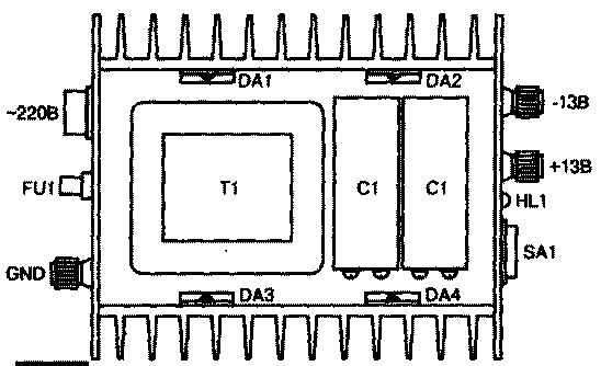

Конструкция
Размеры корпуса зависят от примененных трансформатора и С1 (наиболее габаритные детали). Рекомендуемая компоновка (рис.2): Т1 и С1 - в середине, боковые стенки - небольшие самодельные или подходящие готовые радиаторы, на которых через слюду укрепляют DA1...DA4 (по 2 шт. с каждой стороны). Мост VD1 - на задней стенке. Там же предохранитель, клемма заземления, разъем питания «-220 В».
Puc.2
На передней панели - выключатель, светодиод, клеммы «+13 В» и «-13 В». При желании можно установить малогабаритный прибор, измеряющий напряжение или ток выхода (или то и другое через переключатель). Нижняя и верхняя крышки должны иметь отверстия для вентиляции. На нижней крышке укрепляют небольшие ножки - можно применить колпачки от тюбиков. Главные требования к монтажу:
а) Блокировочные конденсаторы подпаивают навесным монтажом прямо на выводы микросхем и на контактные лепестки «общего провода», установленные рядом с каждой микросхемой.
б) Все соединения микросхем в параллель производят отрезками проводов (сечением не менее 0,75 мм2) одинаковой длины и в одну точку. Для этого предварительно нарезают отрезки проводов одинаковой длины.
Настройка
На первом этапе подают напряжение от выпрямителя только на одну из микросхем и выставляют с помощью R6 выходное напряжение около 13 В. Затем по одной подключают остальные микросхемы и убеждаются, что выходное напряжение сильно не изменяется. Подсоединив к выходу нагрузку на ток 5...10 А, измеряют падения напряжения на резисторах R1...R4. Они должны быть примерно одинаковыми при разных выходных токах. Это свидетельствует примерно об одинаковом распределении тока по микросхемам. Если это не так - применяют один из следующих способов: а) заменяют микросхему с большим отличием по току на другой экземпляр; б) устанавливают индивидуальный источник управляющего напряжения (подобно R5, R6, R7) к такой микросхеме (отключив ее управляющий вывод от других, естественно) и, регулируя его, добиваются нужного результата. Можно применить схему из статьи Юрия Ка-ранды «Параллельное включение КР142Е-Н12А- («РХ» N92/2000, с.35), где один из стабилизаторов выполняет функцию образцового, а остальные следят за ним с помощью ОУ, выравнивающих их выходные токи. Следует иметь в виду, что чем большее выходное переменное напряжение снимается с трансформатора, тем больше общий нагрев конструкции. Поэтому, если имеется возможность (наличие отводов во вторичной обмотке Т1), нужно установить его такой минимальной величины, при которой обеспечивается нормальная работа источника (без просадки выходного напряжения) с максимальным требуемым выходным током при минимальном напряжении в вашей сети. Сделать это можно, подключив ис- точник в сеть через ЛАТР, а на выход - вольтметр и нагрузку. Критерий подбора выходного переменного напряжения со вторичной обмотки Т1 - начало падения выходного напряжения при «минимальной сети».
